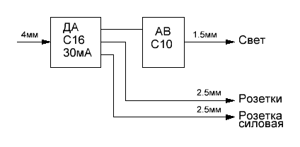

ни у кого альтернативной схемы нет?

Svoy74 написал : ни у кого альтернативной схемы нет?
Как-то так :)

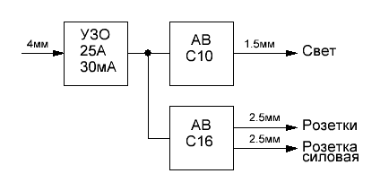

Или даже так

ksiman написал : Или даже так
Даже наверное можно на "силовую розетку" отдельную линию не тащить - просто "силовой" считать первую розетку (ближайшую к щитку) - в нее втыкать сварку или компрессор, а вот остальные розетки от нее шлейфом.

Solovey написал : Даже наверное можно на "силовую розетку" отдельную линию не тащить - просто "силовой" считать первую розетку (ближайшую к щитку) - в нее втыкать сварку или компрессор, а вот остальные розетки от нее шлейфом.
Так делать не стоит - проведите отдельный кабель до щита

ksiman написал : Так делать не стоит - проведите отдельный кабель до щита
А в чем разница? Кроме использования лишних пары метров кабеля?

кстати, обе схемы понравились - вполне безопасно и недорого и с практической точки зрения удобно! Ксиман - Спасибо!
