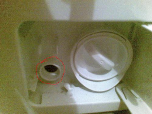

Господа ситуация следующая: Закинул стирать вещи. Во время отжима машинка начала стучать, чего раньше не было, но я не придал этому значения. Закинул еще вещи постирать, нажал на пуск и во время залива воды, она (вода) стала очень быстро вытекать из-под машинки. Машинку выключил, воду перекрыл. Решил проверить сливной фильтр, начал доставать сливную трубку, а она полностью вывалилась (ранее она находилась на месте отмеченным красным на приложенном фото). Решил попробывать залить воду в барабан из стакана- она упорно выливается на пол.
Что полетело в стиралке, и сколько может стоить ремонт? гарантия кончилась :(

для начала заткнуть дырку пробкой и посмотреть, что дальше...

Sorry, наверное непонятно выразился. Вода течет не из этой дырки, а ИЗ ПОД стиральной машинки. Я ее наклони чуть-чуть - капает с днища

Надо разбирать и смотреть.... мастеру.... Телепаты все отдыхают.... ;)

Телапаты бы сказали, что не могут определить - то-ли бак треснул, то-ли простая резинка соскочила ;)
07.09.2006 в 21:28:01
Проблема решена!!! Ох замучился я эту тяжелую сволочь перетаскивать. Проблема заключалась в следующем: как я уже сказал у меня полностью вылетел этот маленький шланг. Перевернул машинку на бок, увидел маленькую скобку которой этот шланг крепился. Закрепил обратно, залил пару стаканов воды в бак "на пробу". Теперь она у меня стирает :) Как я понял этот шланг крепится до помпы, поэтому вода и выливалась как будто из бака.
