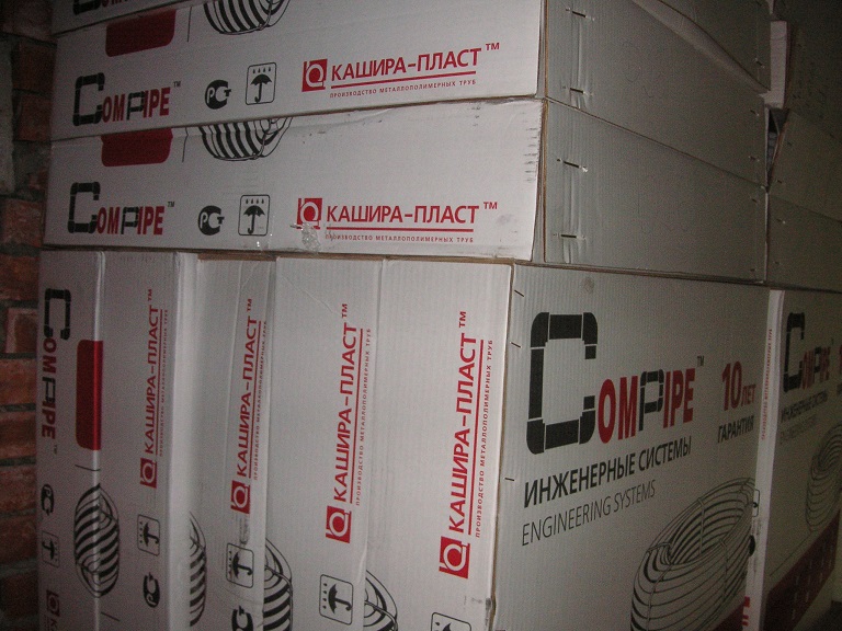

EV.SA написал : Это какая? По 23 рубля ?
Даже дешевле :) Вчера склад очередной партией заполнил.

SCB написал : Вчера склад очередной партией заполнил.
Однако сильно Вас Овентропом торкнуло;) Странное сочетание ,коттедж за 3-10 лимонов руб плюс котельная за 0,3 -1 л руб и труба из Каширы

EV.SA написал : труба из Каширы
Тут, как бы, кто во что верит. Я доверяют Кашире. Тем более, что высокая цена, не всегда гарантирует высокое качество.

Упорное стремление Каширы притушить проблему с отсутствием кислородного барьера на их Пексе заставляет настороженно относится ко всей их продукции. Не хочу быть той кошкой, на которой они будут тренироваться. В силу местной логистики Rautherm S оказывался дороже Raupink. Да ещё и поставлялся под заказ. Потому Rautitan Pink сделался универсальной трубой и на полы и на радиаторы. Это облегчало использование неликвидов. По той же причине подрядчики стали разводить заказчиков на полы из Flex, обрезки которого можно было бы пустить на водопровод.

cineman написал : Упорное стремление Каширы притушить проблему с отсутствием кислородного барьера на их Пексе заставляет настороженно относится ко всей их продукции.
Их РЕХ соответствует требованиям ГОСТа по кислороду. Есть сертификат соответствия. В чем проблема? з.ы. хотя мне всё равно, я использую только металлополимерные трубы.
