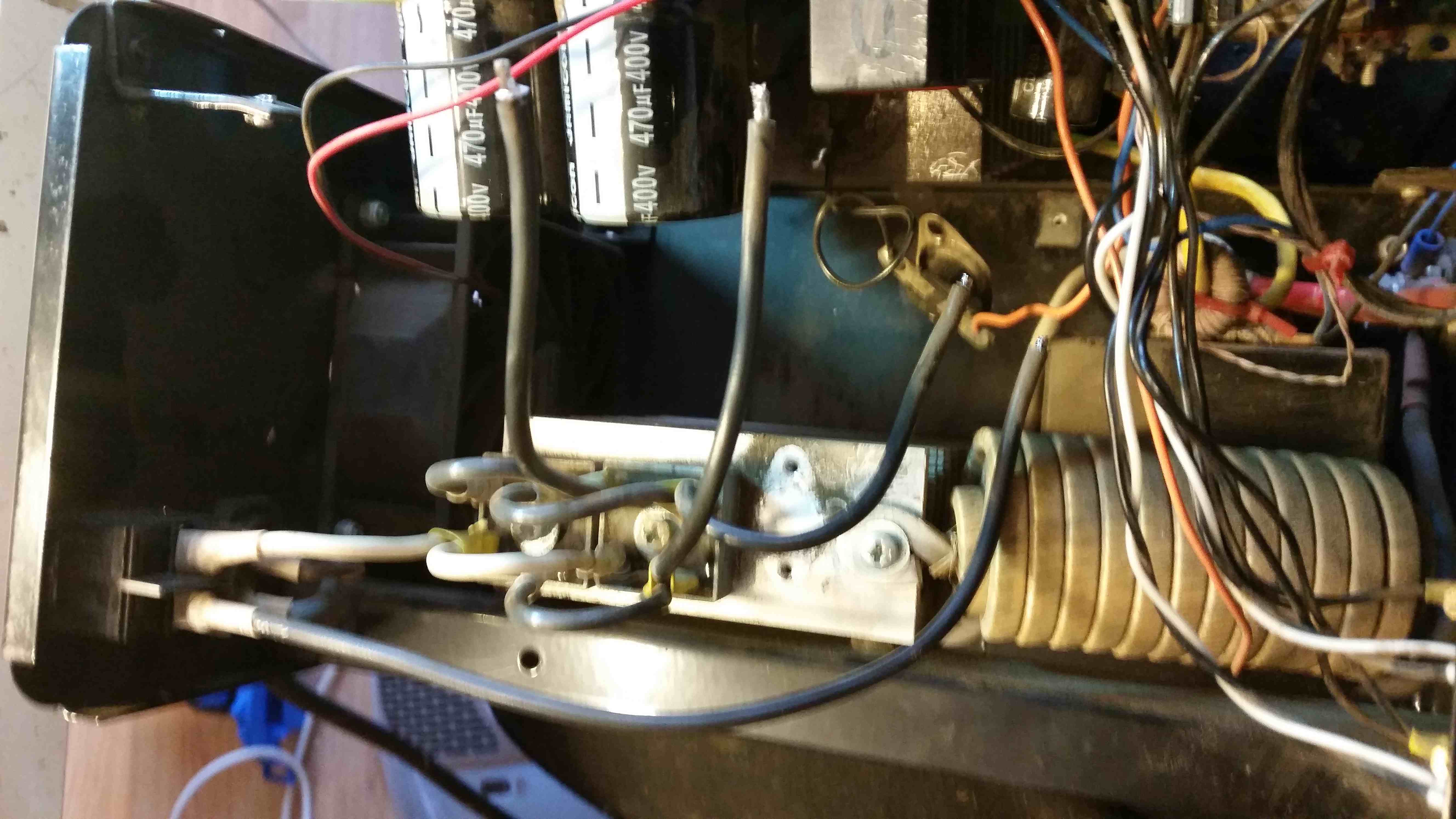

UAVA19 написал: Armourer, кой чего понял ......между силовыми транзисторами стоит трансик зовут его тгр , проводок -жгутик от него промеж радиаторов силотранзюков он по идее должен штырится к четырём транзисторам которые его колбасят ...вот чтобы там сфоткать, где эти 4 колбасера, если их там нет то финиш ., чего то учудили с конструктивом и заменили чем то специальным .ПО микрухам с первой не знаком ...фильтр слона называется ,кошмар , да ну её не суть .Тут главное если уж дым не пошёл ,когда Вы включали , то можно осликом потрогать крайние выводы силотранзюков .ну от этого можно будет оттолкнуться, а далее по результату
UAVA19, Зря Вы злоупотребляете слэнгом. Не знаю как другие, лично я не понял и половины. Еще и раздражает немного. ТГР - трансформатор гальванической развязки. Служит, согласно названию, для гальванической развязки схемы управления от силовой части сварочного аппарата.

leon_8991oko, извините не буду ,постараюсь ,если Вы смотрели снимки ,то не видно промежуточного каскада ,обычно на транзисторах полевых, разной структуры , они и раскачивают тгр, а тот в свою очередь драйвера силовых транзисторов, ну и там далее ,не суть уже.Судя по комплектации это полный мост по преобразованию . То что он мал по габаритам применены немного другие по размеру некоторые комплектующие которых я не видел , что очень любопытно , да и схемы не нашёл, хотя тоже не весьма важно, потому ,как вряд ли там ,что то новое есть, кроме как может какой нибудь модуль раскачки тгр которого не видно или те же транзисторы которых тоже не видать . Если фото еще будет то может, что либо увидим .......... ещё раз извините иногда заносит
14.12.2017 в 14:01:26
UAVA19, У Володина описаны аппараты Tecnica и Торус. У первого транзисторы управляются через одиночные высоковольтные оптроны, а у второго на управлении 2 микросхемы IR2110 стоят. Так что транзисторов может и не быть.

UAVA19, Я же писал с транса с ножек идёт на диод с двух ног которого идёт на сопроты 5.1 ома и 15 ом потом на кондёр и далее на затвор IGBT. правда ног у транса 8, я не разбирался как там подключено, а сверху транса 2 проводка идут на эту верхнюю платку управления. вот на нижнем фото хорошо видно диод-сопроты и кондёр. а на верхнем фото справа видны 8 выводов транса средние выводы идут на эмитеры верхних транзисторов и коллекторы нижних там я напаивал выгоревшую дорогу

Armourer, пока нет тут для меня засада , сколько помню предпочитал тгр и был зациклен на них когда, конструировал преобразователи . Тут надо осциллограф и смотреть что приходит на тгр и транзисторы , при условии, что всё таки питающее напряжение в норме Armourer,

leon_8991oko, ТАК ВОТ НАЙТИ, ЧТО НИБУДЬ ПОХОЖЕЕ , ПО ХОДУ ТАМ КАКОЙ ТО САМЫЙ ПРОСТОЙ ДРАЙВЕР ............ВО ЗАСАДА .....НАДО ОСЦИЛЛОГРАФ
14.12.2017 в 18:15:24
ValBob, ДА но управление силовыми транзисторами очень урезанное , не вижу никакой оптики и прочего
14.12.2017 в 18:23:49
Armourer, короче надо проверить импульсы с платки управления ,где много микросхем ,на фото справа,внизу разъём есть ,по ходу туда идёт провод от ТГР . Вот прям к этим штырькам и осциллограф надо .
