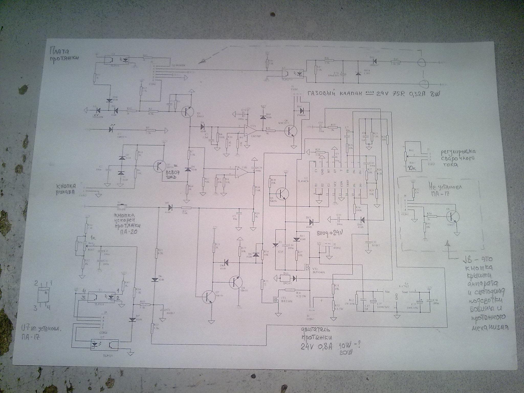

s237, не идёт вообще...

Andrey_ltv написал: сырец на схему патон вди-200s http://peredayka.com/download/5503f8e51e8c1a6c79a5fee07b976339.html
Andrey_ltv, Кнопку Download ( на черном фоне) не нажимать! Скачивается исполняемый файл(exe). Не в коем случае его не запускать! Нужно дождаться чуть внизу ( на желтом фоне), через несколько секунд (идет обратный отчет) на большую зеленную ( позеленеет когда отчет закончиться) кнопку для скачивания.

comrat, Вот вам в помощь. Дальше разобраться уже просто.
То же самое, хорошо читабельное, но без пояснений. http://peredayka.com/download/29e45e62d948ca0e7e2e2495bd009ea4.html

s237, блин вроде всё проверил....неработает и всё...

comrat, Что вы проверяли по моей схеме?

VT1 VT2 Q5 всю обвязку вокруг...12В есть..

comrat, Вы не там роете. Причем здесь это все, если у вас протяжка работает от кнопки на аппарате? При чем? Вы видите, что кнопка на аппарате и кнопка на рукаве почти что взаимосвязаны, только первая дает команду напрямую, а вторая регулировкой занимается через дополнительные элементы. Вам нужно смотреть D2, D3, Q2, D4. Возможно, что еще Q3, Q4, D8. Но очень вряд ли, потому что протяжка от кнопки аппарата работает. Поэтому: D2, D3, Q2, D4.

проверил D2, D3, Q2, D4.....Q2 новый поставил....неработает..на клапан газа напр. тоже нет..

comrat, Здесь еще работает U1A, U1B и D1. Это очень маленький кусочек схемы. Неужели ВАМ это объяснять..... Прямо горе большое.... Мозги, они никогда не мешают, главное их включить, а не ждать золотую рыбку.
Очень жаль, что вы далеко, а то бы забрал, сделал, и выставил счет. А я вам подсказываю, как вы сами сможете выставить счет. Только вам нужно немножко подумать. Или опять пошаговую инструкцию нужно? Я подсказываю людям, они при этом учатся, пускай даже на своих ошибках (и на моих в том числе), но учимся. Вы хотите научиться? Или вы хотите просто ремонтировать. Это разные вещи. В первом случае - вы мастер, во втором - мягко говоря, руки этого мастера.
