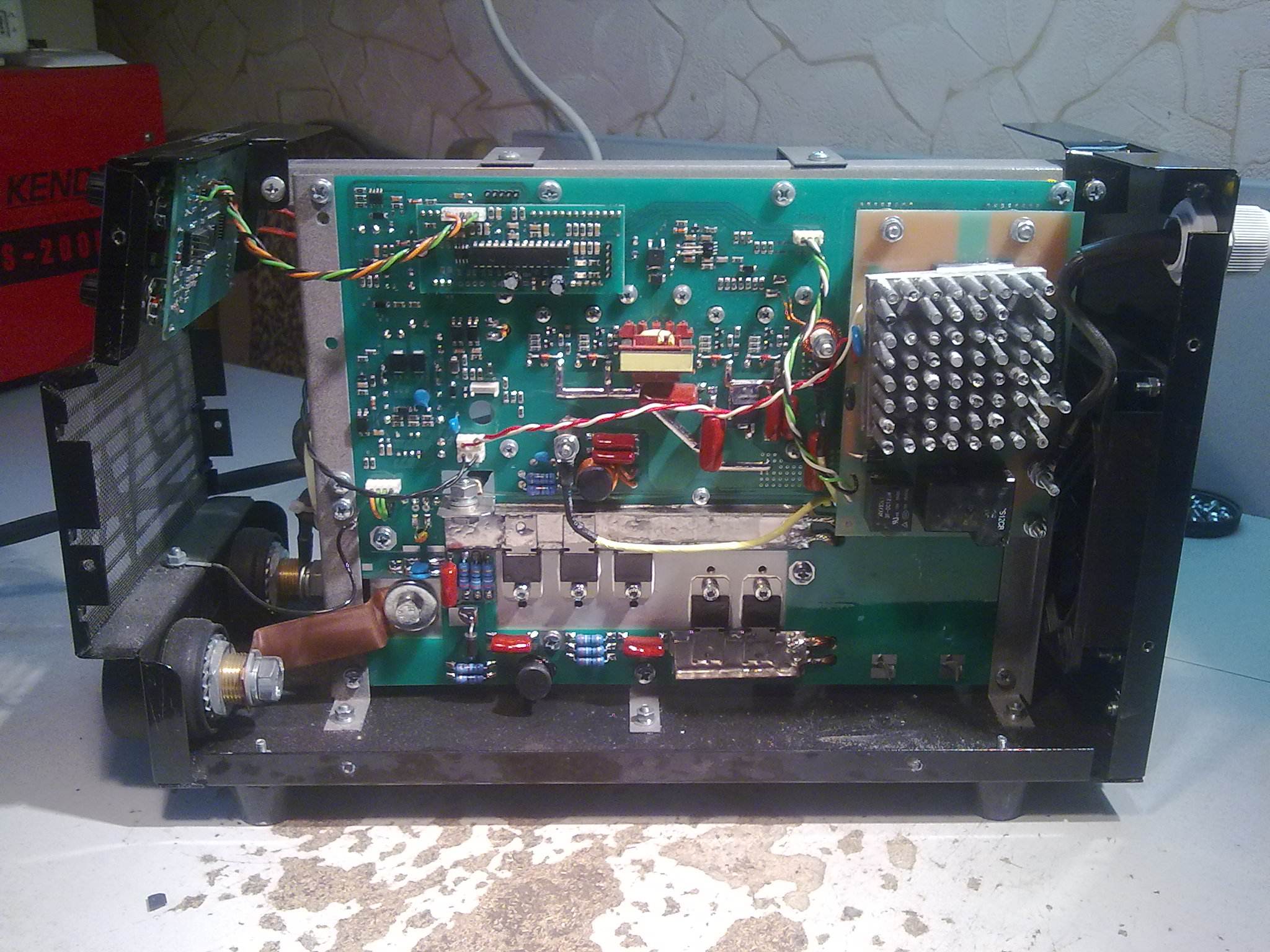

Заменил все элементы снаббера, оба резистора, конденсатор и диод. Всё заработало, ничего не греется и не дымит. s237, спасибо ещё раз за помощь. :)

YORYC, Валерий, приветствую. Просто вдогонку. Цитата: "А у вас на фото что-то не видно нагрузки в виде ключей или резисторов".
Вот схема тех драйверов: http://peredayka.com/download/3b543e0351e01ed64c140e4c9d4e1590.html Здесь R42, 55, 64, 73 и есть нагрузка. А супрессор устанавливался вместо D22, 23, D28, 29, D34, 36, D41, 42. Где я ошибся? В цепь затворов супрессоры ставят, но не везде. Вот как пример (хороший, толковый и продуманный аппарат):
Вот здесь видно вообще до мелочей: http://peredayka.com/download/25d4cfa9939d6e11e2050eabec617d70.html
