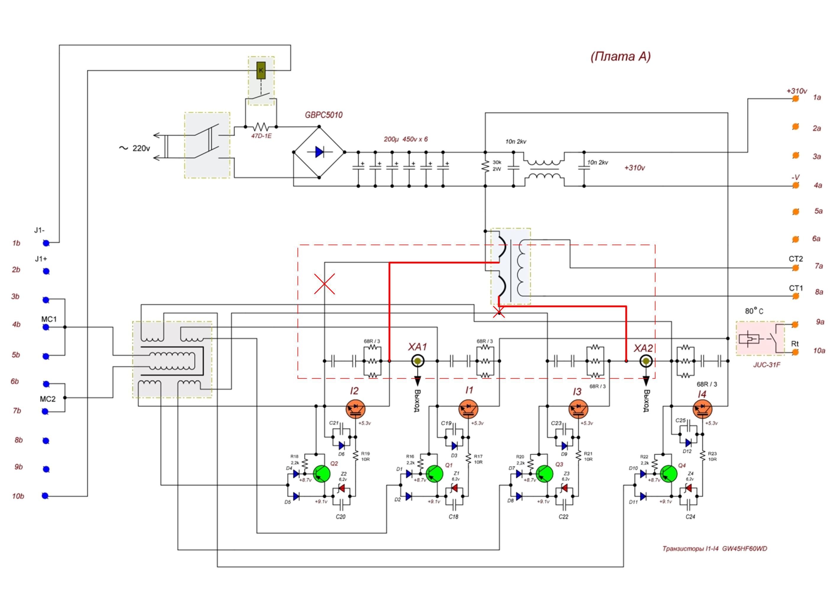

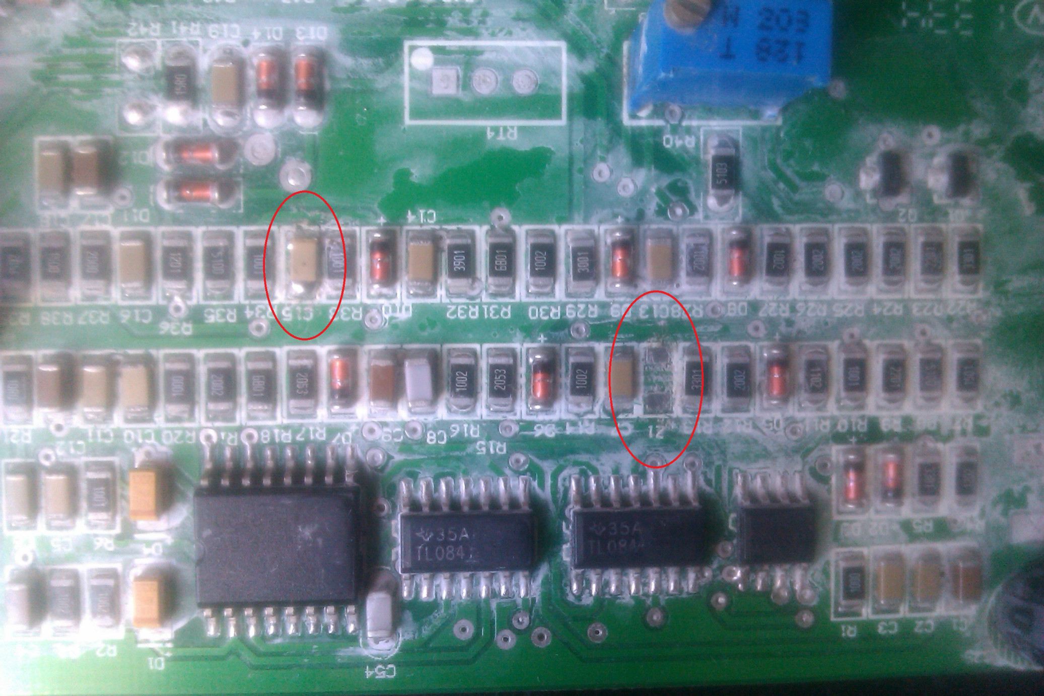

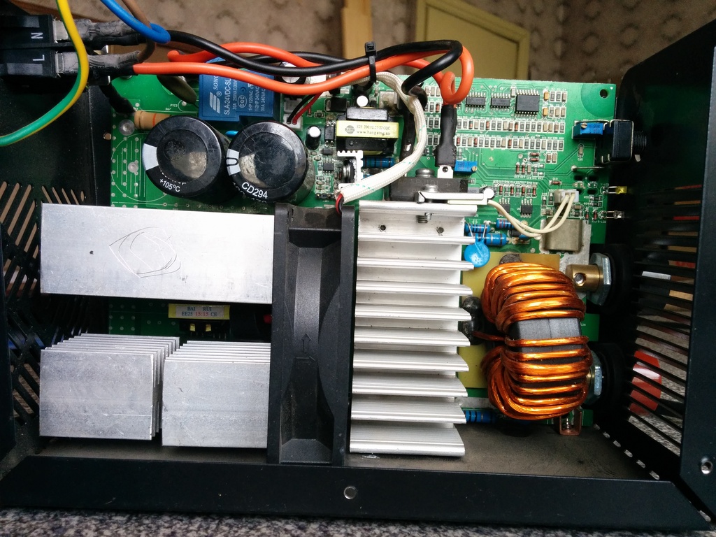

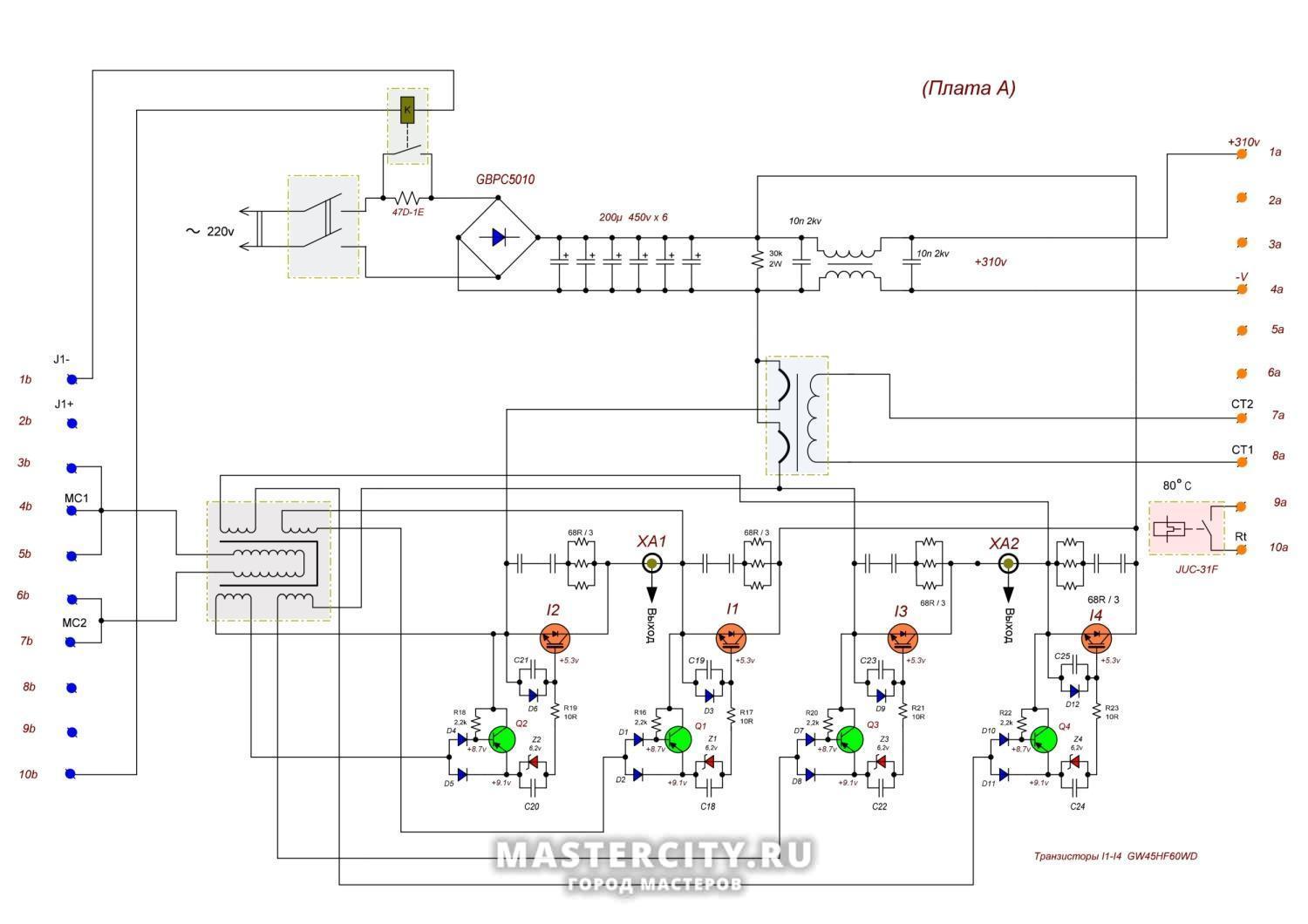

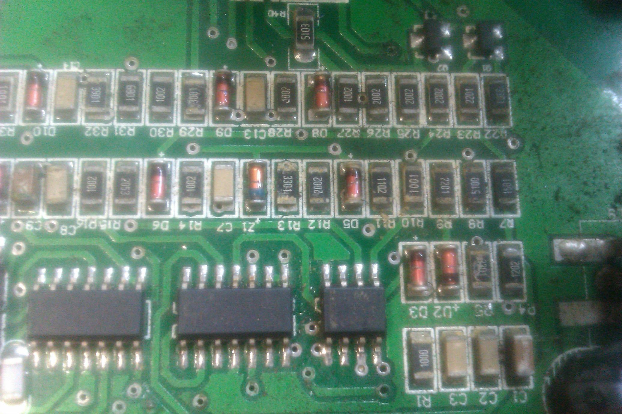

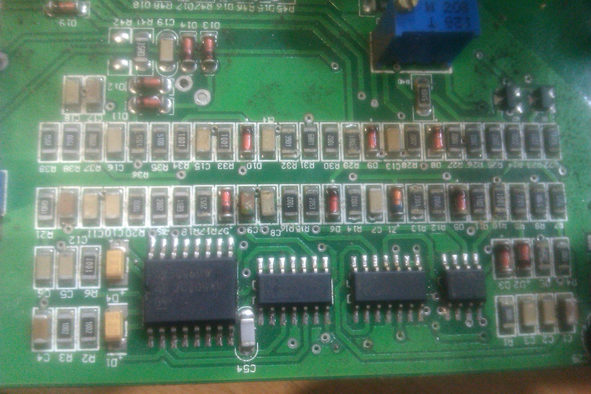

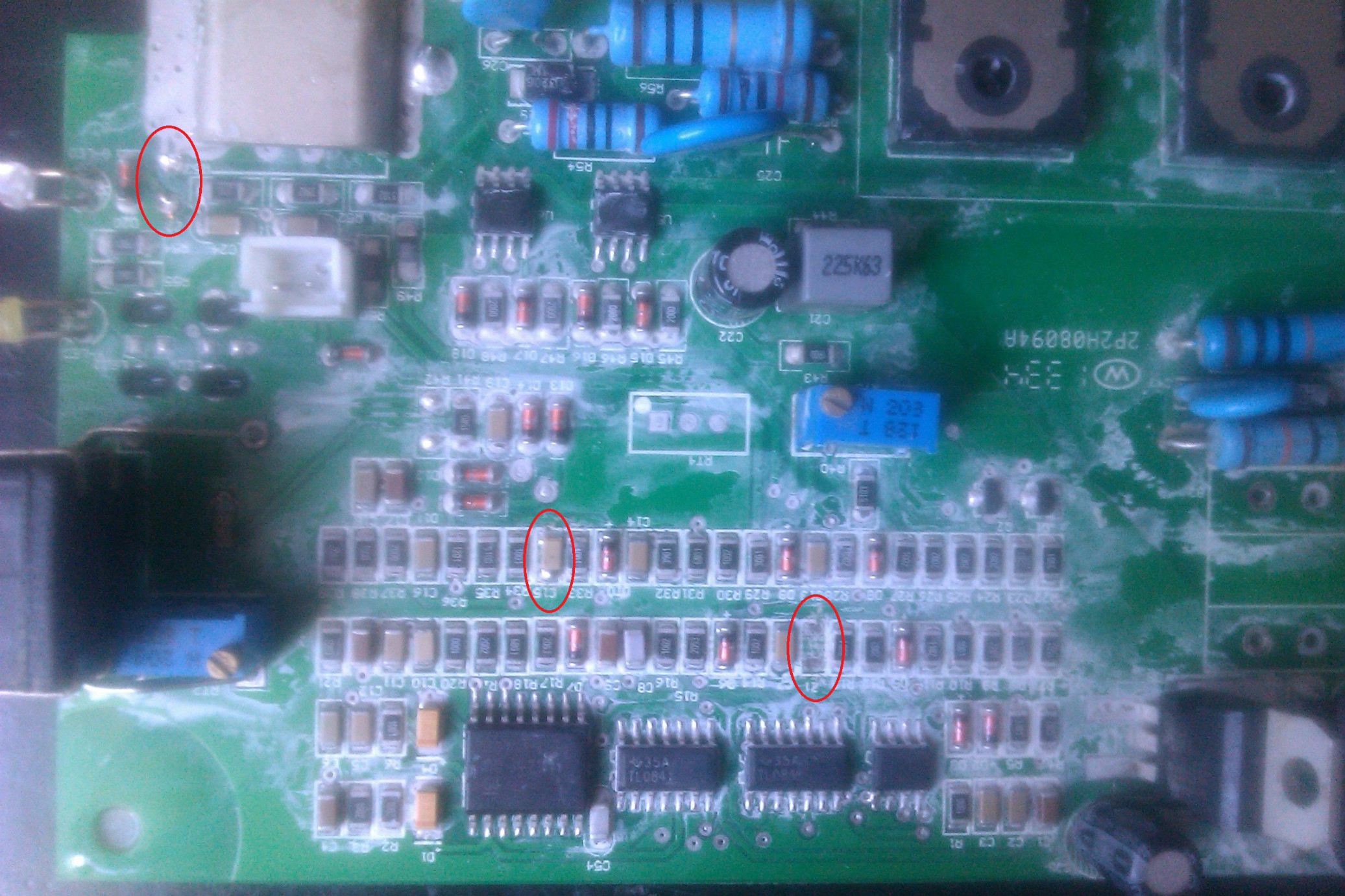

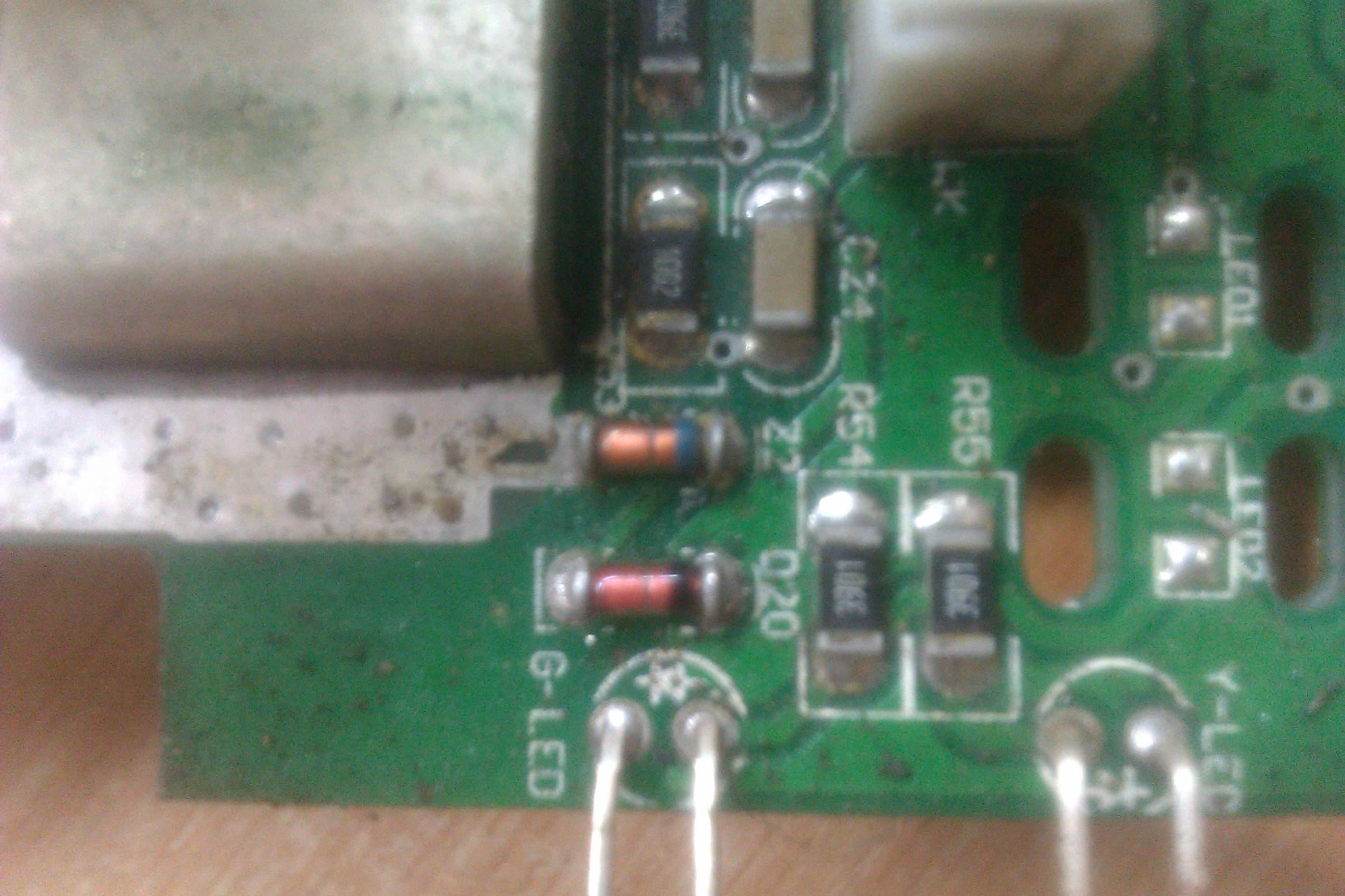

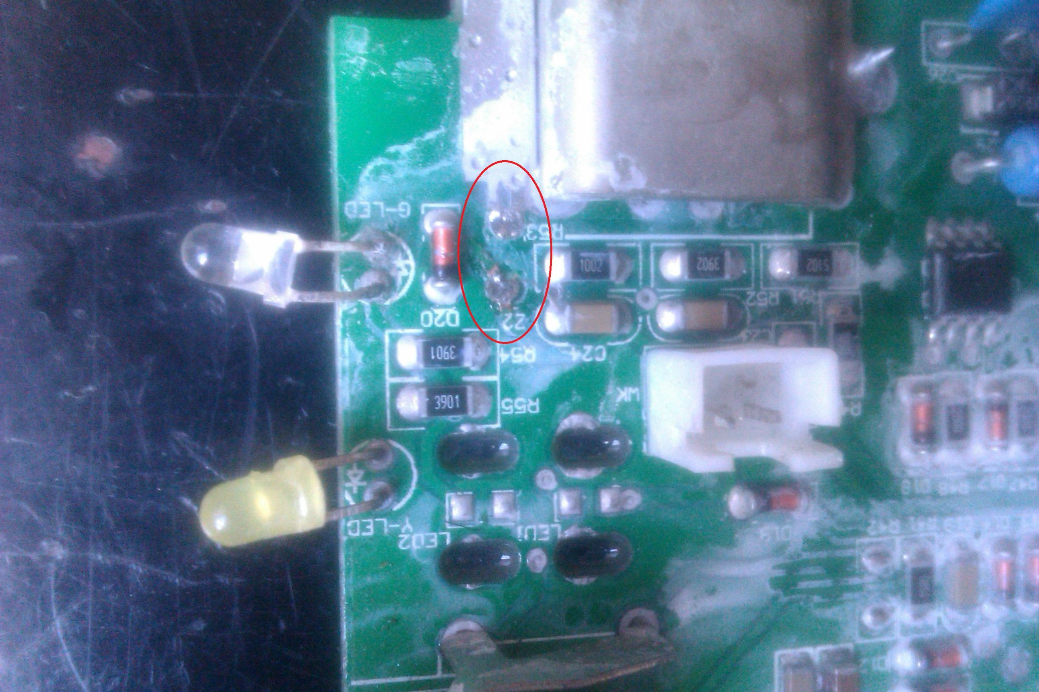

Помогите с ремонтом Kaiser NBC-250, попал он ко мне после горе мастеров из области которым человек принёс два таких со сгоревшей дежуркой с просьбой из двух слепить один в итоге ни тот ни тот не сделали, я один восстановил а вот со вторым встал в ступор в связи с не уверенностью в номинале деталей. Дело всё в том что они выпаяли стабилитроны и конденсатор с управы в попытке подобрать их для ремонта другого по схеме стабилитроны не подписаны, подскажите какой номинал туда ставить. На фото прилагаю фото схем и аппарата как разобранного так и для наглядности фото целого с такого же аппарата с местами проблемы.
Lab
Lab
Регистрация: 15.01.2016
Сообщений: 149
22.01.2017 в 16:20:22
mode, Вот Ваша схема: ссылка

Вроде как теперь всё прояснилось. Большое вам спасибо!

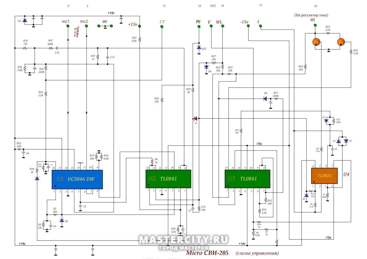

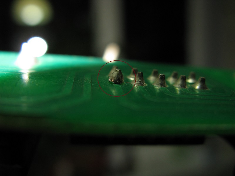

В общем успехи вроде есть! Небольшая предыстория: Попал мне Mitech ac/dc200p. По словам хозяина иногда нормально варит, иногда начинает бегать дуга. Привёз он мне этот аппарат, при включении в режим ММА- я заметил, что показания амперметра(показометра на передней панели)- скачут 60-120-20 и т.д. Ясно- что-то с задатчиком тока. В общем снял я плату крутилок и стрелочным!!! тестером проверил напряжение на движке переменного резистора и его регулировку. Напряжение (не помню уже его величину, но это и не важно) регулировалось плавно, после отпускания ручки резистора- оставалось стабильным. Далее сигнал с движка переменного резистора приходит на 2-ю ногу неизвестной 16-ти ногой микросхемы (братья Китайцы затерли название начисто), а выходит... тут я решил пойти по обратному пути, т.е. от входа показометра на плату крутилок. Оказалось сигнал на показометр идет с 15 ноги микросхемы,также этот сигнал идёт на шим контроллер. Измерение напряжения на 15выводе(стрелочным мультиметром!)-показало скачки напряжения.Далее проверка питания микросхемы- все стабильно!В общем приговорил я эту микросхему. Далее начался поиск что-же это за микросхема. К сожалению с таким аппаратом никто не имел дело. Лишь Алексей(tehsvar) предположил что это что-то из серий cd4051-4053. Далее выпаял я эту микросхему. Паяльник, блок питания, тестер, даташит в зубы и вперёд(благо, что только один выход в этой микросхеме неисправен) и... измерения и логика работы показало- что это hef4053. Впаял исправную микросхему- все заработало, показания на амперметре стабильные! Завтра хозяин проверит аппарат в работе. P.S. Принесли такой-же аппарат, только с симптомами "не варит" на показометре показания 000 и ручкой установки тока не регулируются. Опять-же на 2-м выводе hef4053 напряжение имеется и регулируется, а на 15-ом - 0В. Также накрылась эта микросхема.

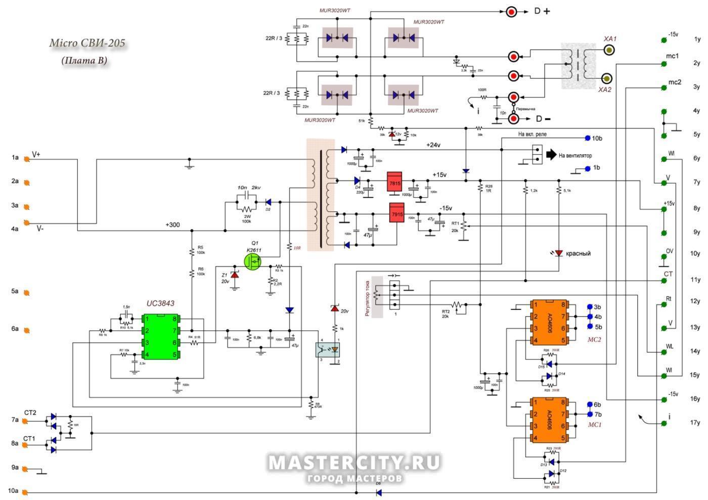

Lab написал: mode, Вот Ваша схема: ссылка
Lab, Вам спасибо. Эта схема и от Калибр микро СВИ-205 и от Кенде ММА-200. В Калибре удобочитаемей плата управления, а вот в силовых ключах помоему не туда первичные обмотки выходного транса указаны. Как на Ваш взгляд?

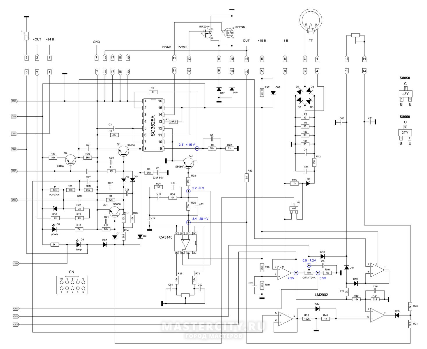

Этот аппарат судя по фоткам один в один Prorab Forward 222 igbt, и плата управления в нем вроде такая же. Несколькими постами ранее я размещал схему на эту плату, возможно пригодится.
Напряжения на схеме показаны как раз для регулировки тока. Цепь обратной связи по току тоже можно проверить.

freebits, Спасибо за схему. Да действительно проблема оказалась в плате крутилок, я проверял крутилки в режиме омметра, на самих крутилках, а проблема была в разъеме который идет к плате управления.
Фото прикладываю Спасибо.

Микитович, Добрый день! Для ремонта всех Kaiser NBC-250, которые мне попадались, я использовал схему выложенною мной выше (сама схема взята с и-нета, с какогото форума, откуда не знаю). Практически всё соответствует железу. Попадались аппараты с нормально замкнутым и с нормально разомкнутым датчиком температуры и т.д. По поводу подключения выходного транса на "моей" схеме. Там действительно необходимо поставить две точки в местах пересечения Коллектор-Эмиттер-Первичная обмотка выходного транса. Если я не о том, то ткните носом. Спасибо, что указали на схему Калибра. Я их не сличал. Действительно управление очень похоже. Необходимо сравнить всю схему.
