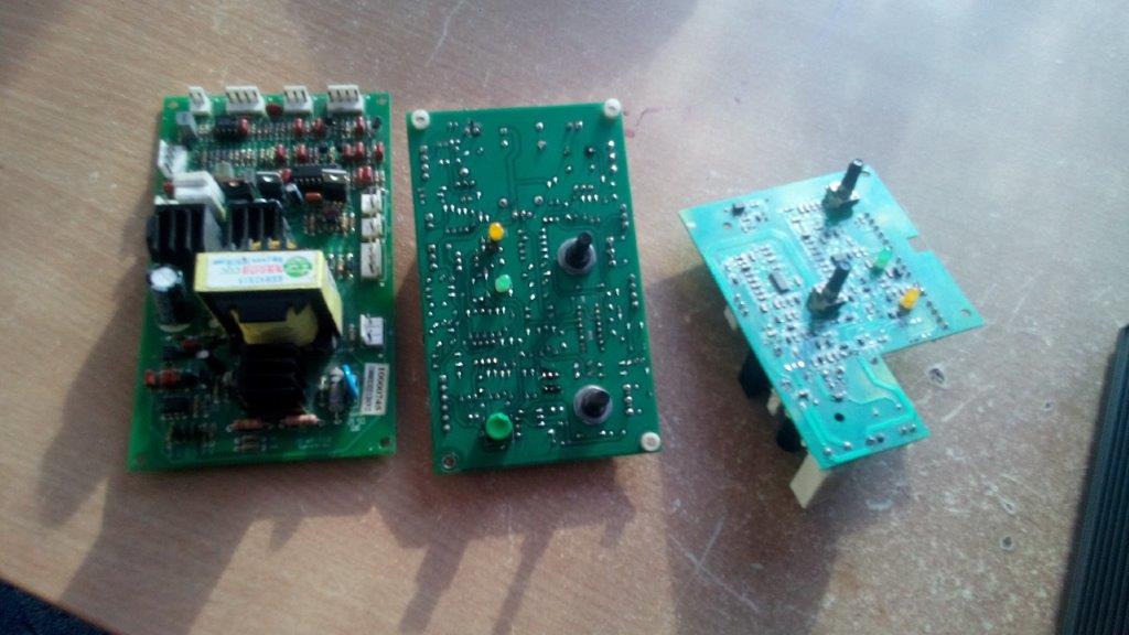

inferno написал: Так-же приложу что идет на выходе сварочника, мультиметр на постоянке показывает 66 вольт.
На ключах осцилки хорошие и размаха достаточно. Меня смущает зауженный ШИМ на холостом ходу. Плата случайно не SH-XX? Похоже на режим ограничения напряжения ХХ. Сколько оптронов на плате около вертикальной платы управления?

Curik86 написал: Дак всетаки куда рыть на что грешить? Транзисторы стреляют третий раз, если первые два запросто мог быть левак, то третий раз не похоже на левак
Curik86, Судя по фото - переходные втулки металлизации в плате уже отсутствуют, может и в других местах выпайки элементов связи сторон платы отсутствуют?

Сейчас на работе попросил сына помочь с установкой программы для фотика. Вроде бы все получилось. Попробую скинуть фото моего аппарата.

И еще...
Вот такой приборчик хорошо помогает!

А где на осциллограмме ноль? Если размах на затворах от нуля до +25в то от этого может транзисторы и мрут, у IGBT максимум +-20в на затвор можно
{{post:6288246,время деления 5 милисекунд}}
а может микросекунд?

vobr, Фото ваше совсем никудышные, все расплывчато. Или они и есть такие или здесь урезалось качество Может лучше вам надо было на файлообменнмк выложить

vobr, может вам надо было пропаять эти smd, а потом уже лак? Китайцы экономят припой, сл временем элементы отваливаются

Добрый день коллеги. В Ресанте САИ 220 в дежурке выгорели обведенные компоненты.
Интересно почему в этой цепи стоят почти 1-амперные транзисторы (800 мА)? Как вы думаете пойдут ли 2N4401 вместо них? (В наличии есть только эти, у них ток на 200мА меньше). Или может вообще отключить эту цепь? Какая-то она сомнительная - стоит резистору R053 уйти в обрыв как высокое напряжение начинает пролезать в эту цепь. Во многих 220-х Ресантах нет этой цепи, по-моему от нее даже Китайцы потом отказались.
