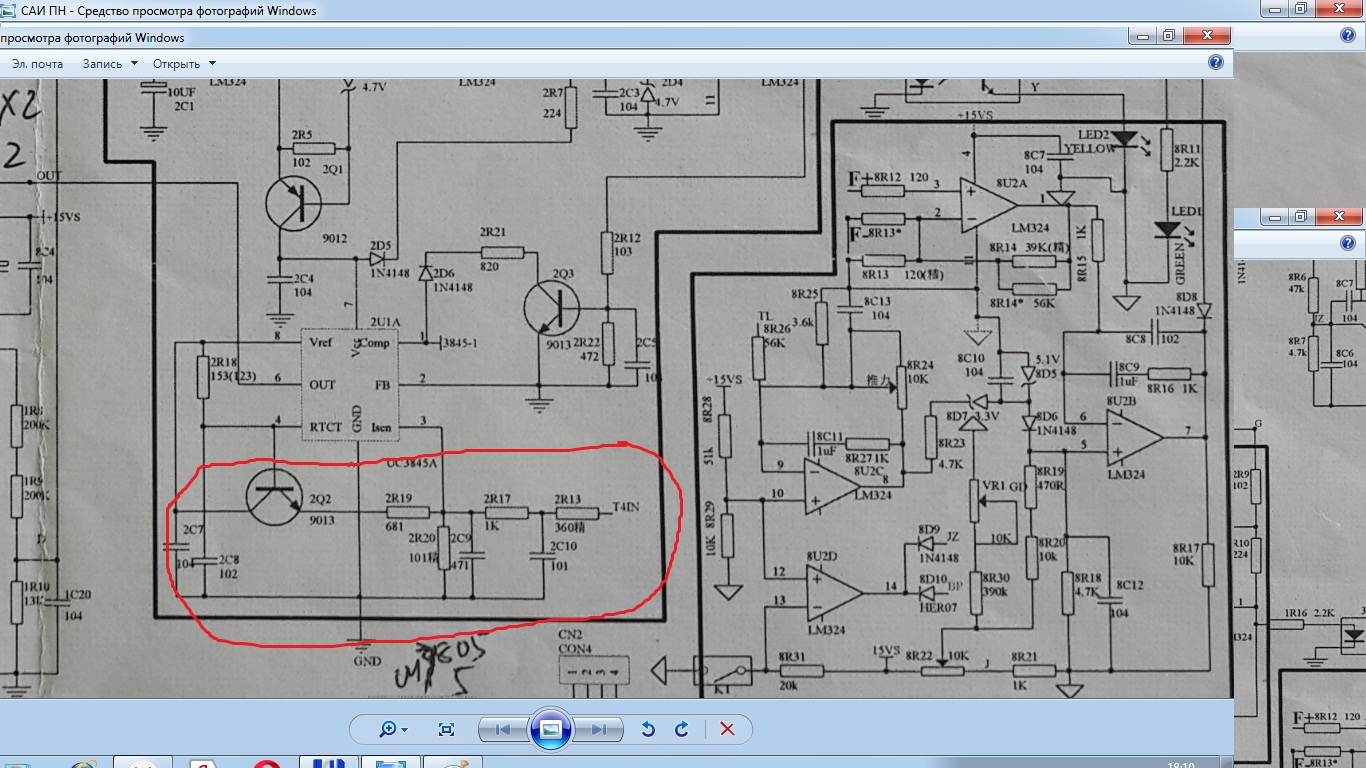

вот как у меня это реализованно.я это буду исправлять

220 откуда на нее? и что там за микросхема? на моей наверное это фсе на фото 2. лм393 и 3844

Димон, да теперь ясно, у вас самопитание. Разобрались)))

Димон написал: 220 откуда на нее? и что там за микросхема? на моей наверное это фсе на фото 2. лм393 и 3844
Димон, фотки эти старые, аппарат этот давно был у меня в ремонте, поэтому не могу сказать какая там в дежурке шим была. 220 с кнопки идет также как у вас на нижнюю плату, на диодный мост. А уже на плату дежурки поступает +310 вольт с сетевых конденсаторов.
лм393 и 3844 - это управление самого инвертора. На силовом трансформаторе сделана дополнительная вторичная обмотка для самопитания.

вот наверное ваша схема А где лучше купить транзисторы? у нас в городе таких именно нет

Вполне возможно только тот аппарат был forward 201 igbt. За схему спасибо, такой у меня нет.

Проверил. При подключении 25в, реле щелкнула,на выходе 7815 - 14.9в, на 3844 7нога 14.9в, 8нога-0в. 393микросхема 8нога-14.9в Выход 3844 на полевой транзистор 6нога-0в... соответственно сигналов я так думаю не будет. 1)Я так думаю 3844 под замену,или что можно еще проверить? 2)Почему по схеме 18в а фактически везде 14? 3)Как проверить 393 микросхему?

**Димон***, Вам нужно Ваши внешние 24 вольта подавать на J1, соблюдая полярность (там после диода электролит есть, сориентируетесь), тогда без ключей запустится 3844, можно будет смотреть осциллограммы на Затвор-эмиттер ключей (без них) вместо резисторов - емкости 2,2...3,0 нан.
