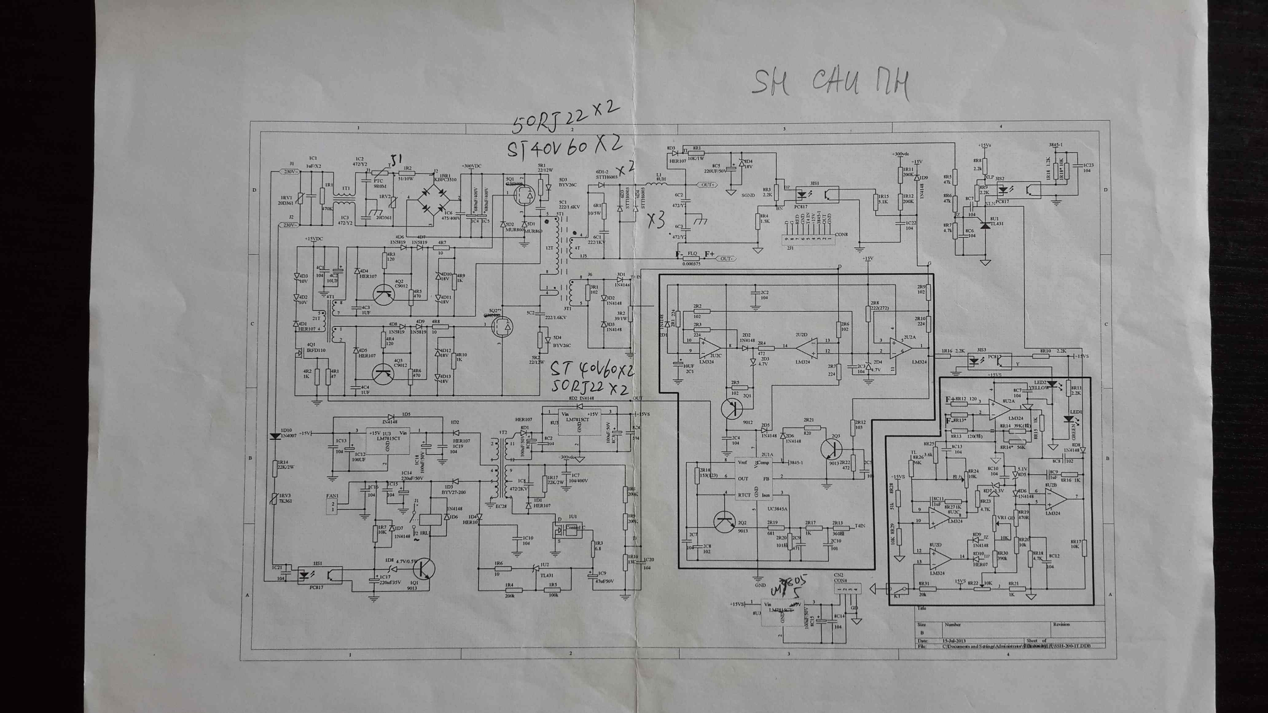

Silicium, Давайте попробуем по полной схеме пройтись. Если это она, конечно. На сколько понимаю, настолько попытаюсь помочь. С этим вашим свистом.

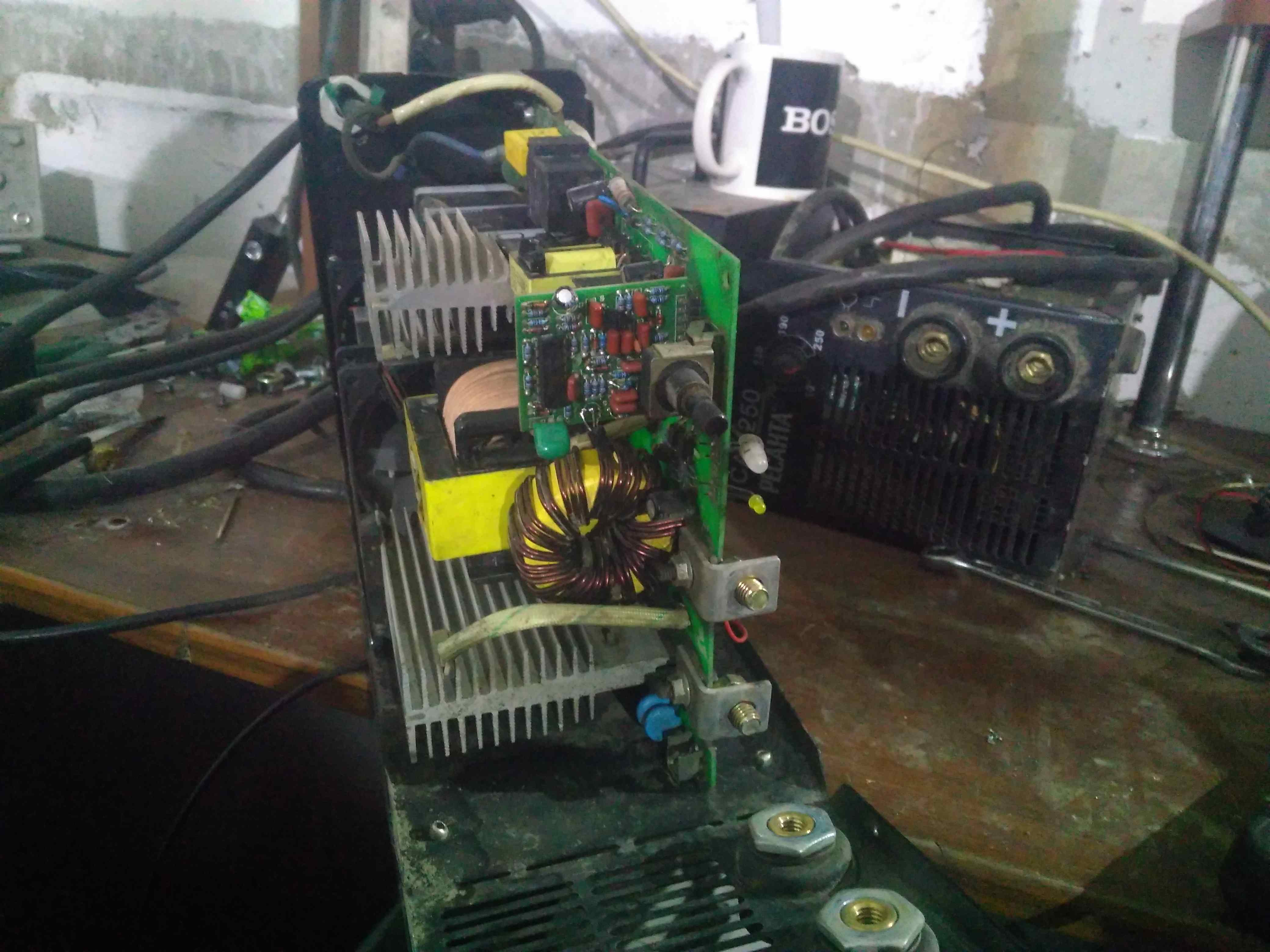

s237, Да, Сергей. Свиста нет. Но, продолжилась проблема со скважностью. Которую не могу победить.

Это кто запретил? Будьте поакуратнее в подобном. Договорились? Это раз. Второе: фото аппарата сюда, и вашу полную схему. Возможно, что схема и не от вашего аппарата. Возможно что то найдем со всеми форумчанами. Вот тогда и разговор. Это понятно? Пожалуйста...

s237, Там выше есть пост о том, что я писал. А о том, что при отсоединении эммитера транзистора Q2 скважность становится 50%. Но, как только я его прислоняю к контакту на плате, скважность падает до 30%. Напряжение на эммитере в этот момент 1,28В

На аппаратах серии SH на ХХ заполнение частенько меньше чем на GP (47%), выши 30% на ХХ как раз в норме
