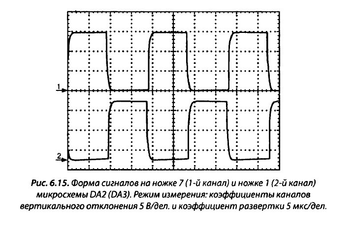

VGS(th) (Gate Threshold Voltage) – пороговое напряжение включения транзистора. Это напряжение, при котором происходит открытие проводящего канала и он начинает пропускать ток между выводами истока и стока. Если между выводами затвора и истока приложить напряжение меньше VGS(th), то транзистор будет закрыт. И этот порог очень плавает от величины температуры, И это порог открытия, т е транзистор только немного приоткрывается и больших токов пропускать не может, т е при таком приоткрытии он будет иметь намного большее сопротивление канала и при рабочих токах на нём будет оскдать приличное напряжение и соответственно приличная мощность, т е резкий перегрев, Если микра 2110 питается от скажем +15в то на выходе на затвор должно быть хотя бы вольт 12-13, а никак не половина

joha, На выходе драйвера амплитуда, т.е. размах сигнала как раз и составляет 12-13 вольт. Я уже приводил осциллограммы выше. Для этик мосфетов + 6 вольт вполне достаточно для открытия затвора, в отличие от IGBT, которым надо + 15. К тому же, выше уже писал, что специально вскрыл такой же заведомо рабочий аппарат и проверил. Амплитуда и форма на затворах совпадает на обоих аппаратах. Напряжение питания 15 вольт на 2110 и обеспечивает размах на 12-13, половина из которого в минусе. Так что всё правильно. Тут, в отличие от Ресант, транзистора 110 - 120 в первичке ТГР и стабов на 10 вольт для создания отрицательного напряжения, нет. НЕоткуда микрухе 2110 при питании 15 вольт взять и сделать + 15 и минус 5-10. Потому и мосфеты в схеме стоЯт.

Из книги В.Я.Володина по ремонту ТОРУС 200

s237, меня учить не нужно, и письками меряться, кто тут умней, я не собираюсь. В вашем опыте не сомневаюсь. Пытаетесь помочь - похвально, и достойно уважения. Только я задал конкретный вопрос, а Вы на него не ответили, потому что не знали ответа. Тогда разумнее бы было с вашей стороны просто промолчать. Ответ я нашёл сам. В книге В.Я. Володина нашлось подтверждение моей правоты. Форма и размах сигналов из книги совпадают с сигналами на ремонтируемом аппарате, а также с сигналами на другом, заведомо исправном аппарате. Пошёл ПИТЬ ПИВО за Ваше здоровье :)
