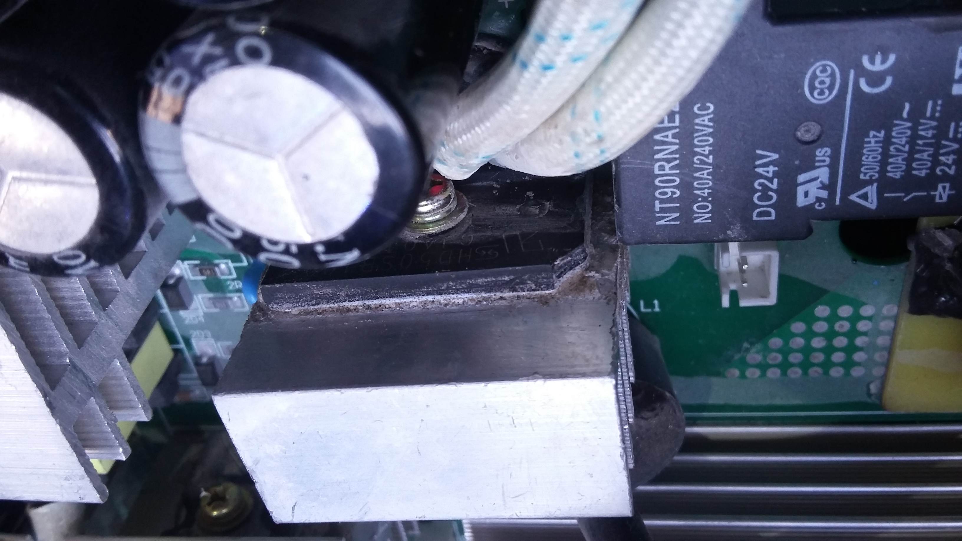

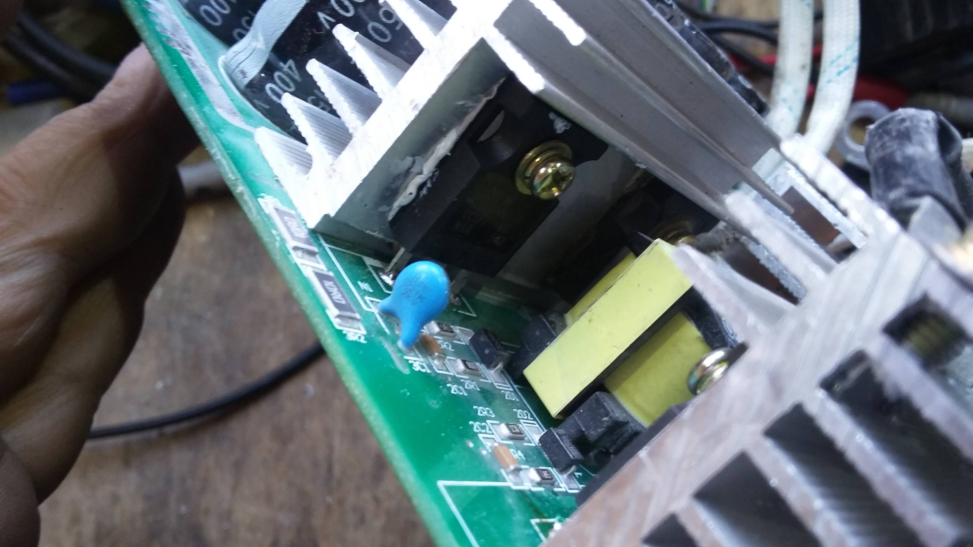

Всем привет. Хочу воспользоваться помощью профессионалов, сваричники починяю давно, но тут столкнулся вот с такой загадкой.
И так имею Сварог ARC 315, не включался. Заменил вылетившие выходные транзисторы 3878 и резисторы что идут на базу 4,7Ом. Стал включаться, варит, но не держит дугу. Индикатор не показывает тока. Регулировки нет. На видео получается вот так: https://yadi.sk/i/M1X4egzu7Tz-lQ

Ломacтeр, 3878 - это ключ в дежурном питании. Выходные транзисторы совершенно другие. Щас прицеплю: http://files.dp.ua/file?source=19012412533238267098 Немножко удивлен...

s237, 315 ампер сварочник. Видимо он на 380 вольт. И поэтому ключи выходные стоят 3878, так как они на 900 вольт

У 3878 чуть больше сопротивление чем у 2611

s237, аппарат на 380В поэтому такие транзисторы и стояли до ремонта. Менялась только часть которые вышли из строя - 12шт из 32-х. Выход работает, варит, но не регулирует и индикатор показывает -1 или непонятно.
