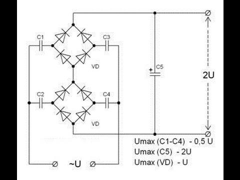

UAVA19, Обычно при умножении возникают проблемы с величиной потребляемого тока (Это я так, по старой памяти).

leon_8991oko, ну это по памяти всегда так было .Вопрос схемотехники и мои предположения . у меня кондюки (грубо) 3000 МКФ при 220 в .у чела 4 по 1800 . При таком раскладе чего легче производителю ковырять проверенный годами мост или просто умножить напругу и тебе бренд 110/220 плюс всякие примочки . 2.5 сечение конечно напрягает но учитывая какими соплями я питал свой КЕНДЕ 200 то могу предположить что на углекислотку хватит , да и на тонкие электроды до 2,5 тоже .....ну без фанатизма если сеть не подводит

UAVA19, Поскольку корпус вскрыт, может можно посмотреть как мосты соединены. Если нет удвоения, то просто параллельно. Если предусмотрено, возможность какой-то коммутации с конденсаторами должна быть. Схема вроде такой должна получаться.

leon_8991oko Все новые и новые условия..... А какие емкости С1-С4 по номиналу?

s237 написал: leon_8991oko Все новые и новые условия..... А какие емкости С1-С4 по номиналу?
s237, Извините, все эти данные я многократно сообщал. По конденсаторам, если Вы имеете ввиду сглаживающий фильтр после сетевого моста, то там их 11 штук (на схеме указано) и каждый по 220 мкф, итого 2420 мкф. Остальные на моей схеме не пронумерованы. Правда, не очень улавливаю какое отношение они имеют к рабочей частоте. Поясните, пожалуйста. А-а, наверное имеют отношение к выдаваемому току.
