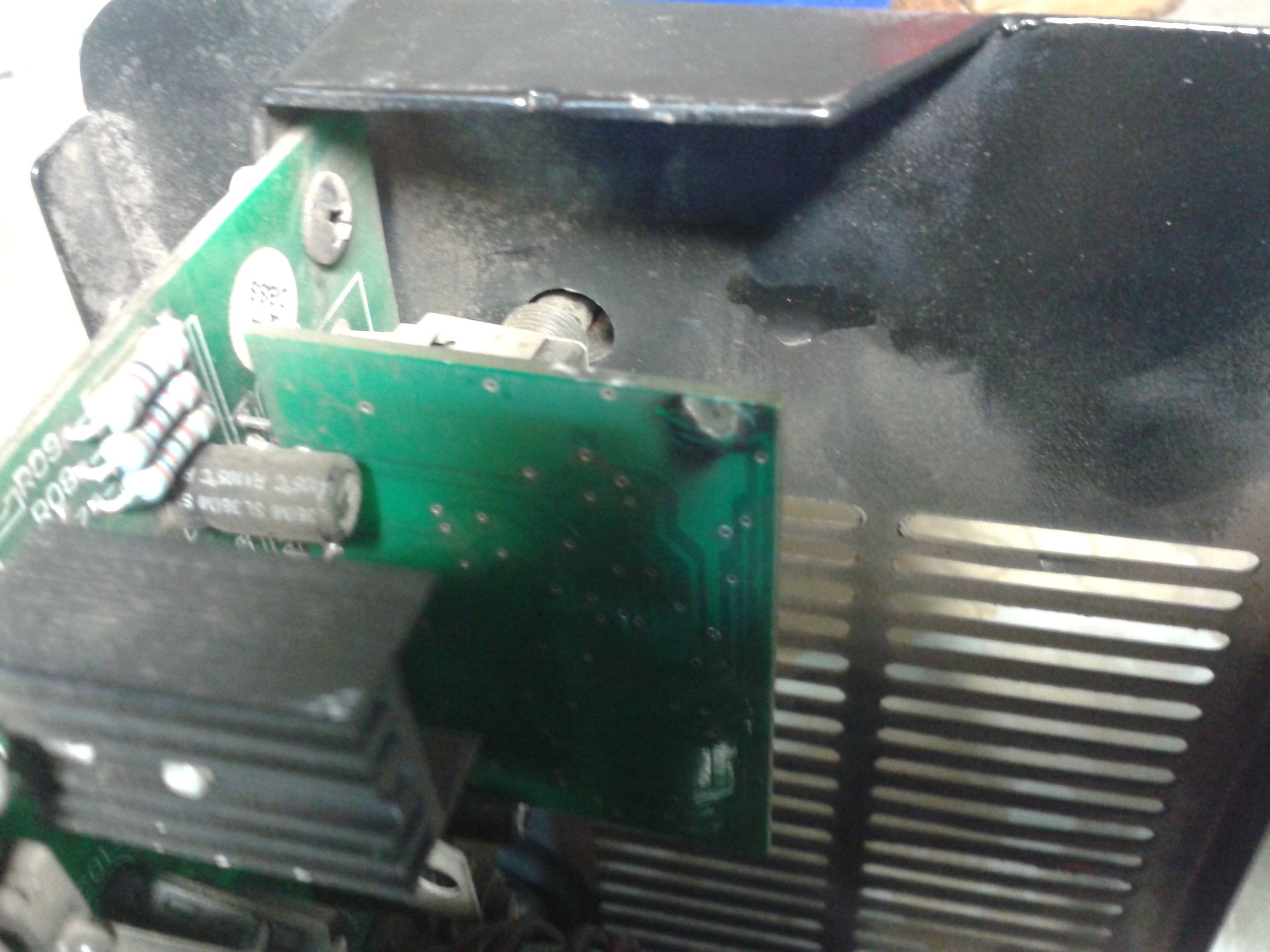

И еще хочу спросить у знающих..... Как в условиях квартиры проверять аппарат на работоспособность в режиме МИГ, но чтобы не варить? Пружина есть, амперметр на 300А с шунтом есть,ЛАТР на 600вт. есть. Спасибо!

batko! Пружину в режиме МИГ подключать к байонетным разъемам для дуговой(ММА) сварки? Только сейчас заметил два малюсеньких светодиода зеленого свечения стоящие рядом с разъемом одного из патенциометров регулировки тока. Но они не светятся ни в каком режиме. Мультиметром на диодной прозвонке измеряешь, тогда светятся зеленым. Раз стоят, значит должны по идее светиться в каком-то режиме!? Может кто сталкивался с этим?

Справа от светодиодов стоит TL084 и CD4053. Возможно операционник или мультиплексор виноват!? Жаль схемы нет!

batko А по поводу светодиодов не в курсе!? Возможно они должны светиться только при какой нибудь аварийной ситуации!? Но почему тогда не красного свечения стоят?

vobr написал: Возможно операционник или мультиплексор виноват!?
Мультиплексор стоит для переключениения цепей управления на шим, им и переключаются участки схем на шим, смотреть за током, или за напряжением.

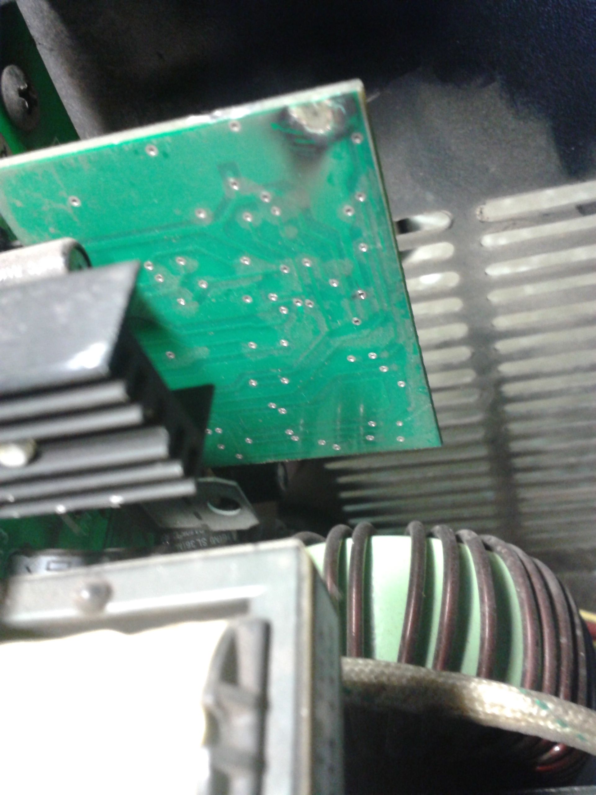

Уже потратил наверное с пол дня на поиск схемы на этот Луч Профи и все безрезультатно! Что же в нем отвечает за переключение режимов с ММА на МИГ? Где копать и что менять?

vobr, может уже пора порисовать? Самому схему.... Не? И узнать что за что отвечает...

Я даже в бинокулярах не всегда могу маркировку на корпусе мс прочесть! Зрение куда-то убегает потихоньку. Да и как там возможно что-то нарисовать, если монтаж двухсторонний и под стоящими мс, трансами и другими р.элементами дорожки не рассмотреть!

vobr, я такие рисую и выкладываю в инет на определенных сайтах, и не только сварки. Схему на аппарат будет проблемно найти, если только подобную...

vobr, переключатель mma- mig звонили? Напруги смотрели из выхода бп? Напруги на выходе кренок? Осциллографом,смотрели изменения скважиности импульса при вращение потенциометра, минимальные изменения есть или нету?
