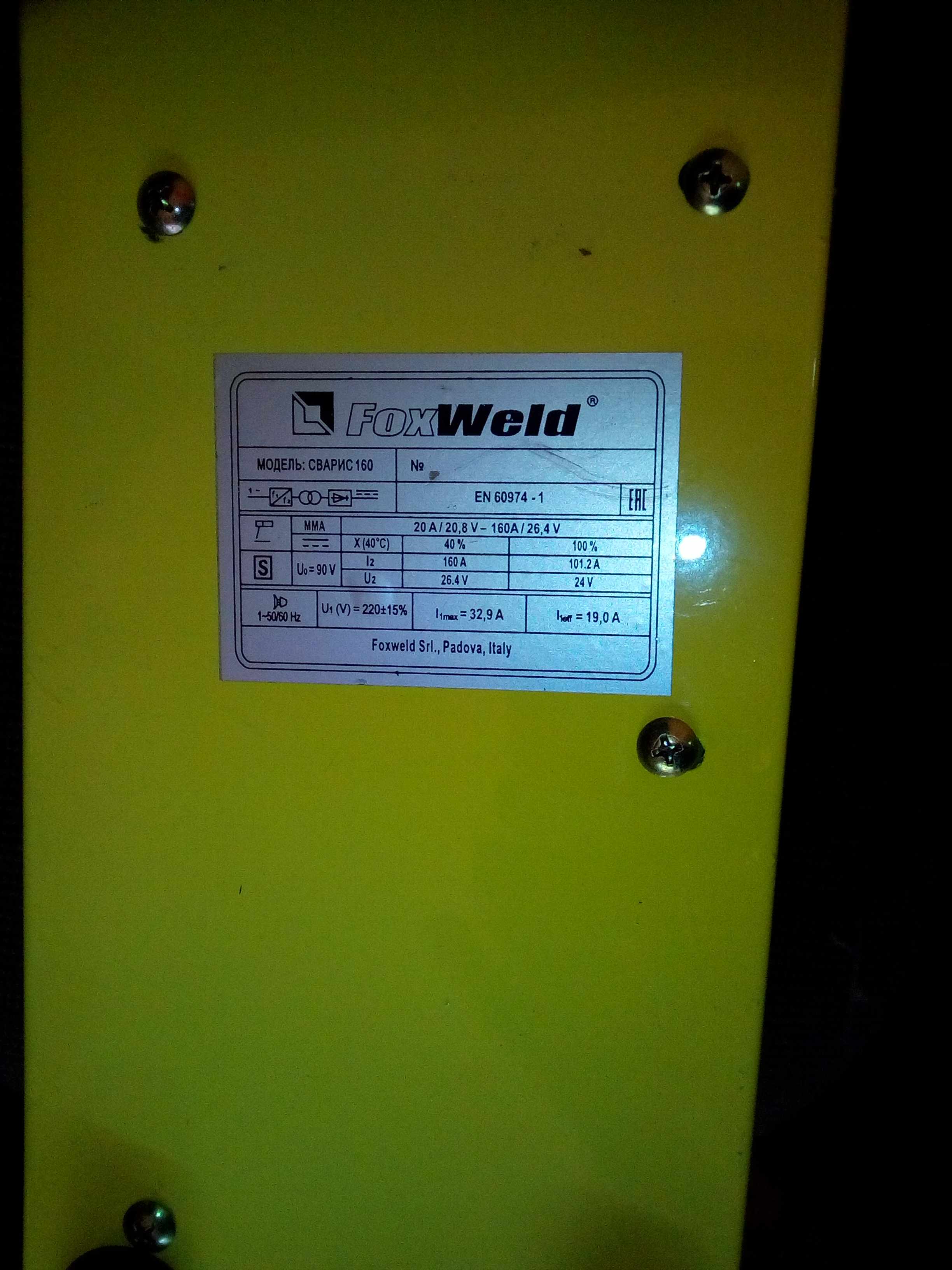

mode, Доброго дня , друг отдал мне починить ...Выгорело 1 - но плечо irfp 460" резюки 0,15 ом " стаб на 18 вольт,-- плату восстановил ----НО,ЧУЕТ МОЁ СЕРДЦЕ ЭТО НЕ ВСЁ ... СХЕМЫ ПЛАТЫ ПИТАНИЯ НИ ГДЕ НЕ НАЙДУ ,
