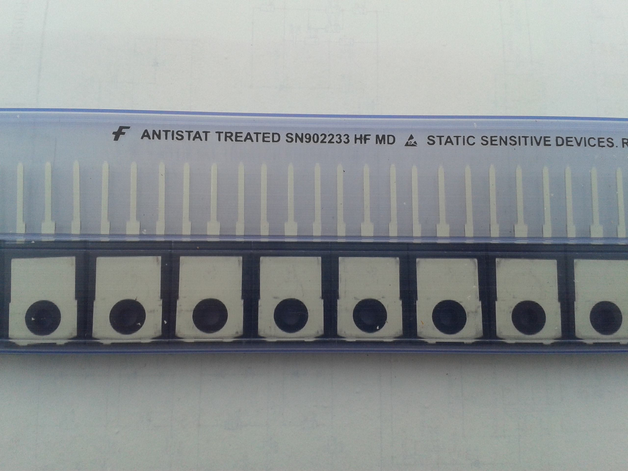

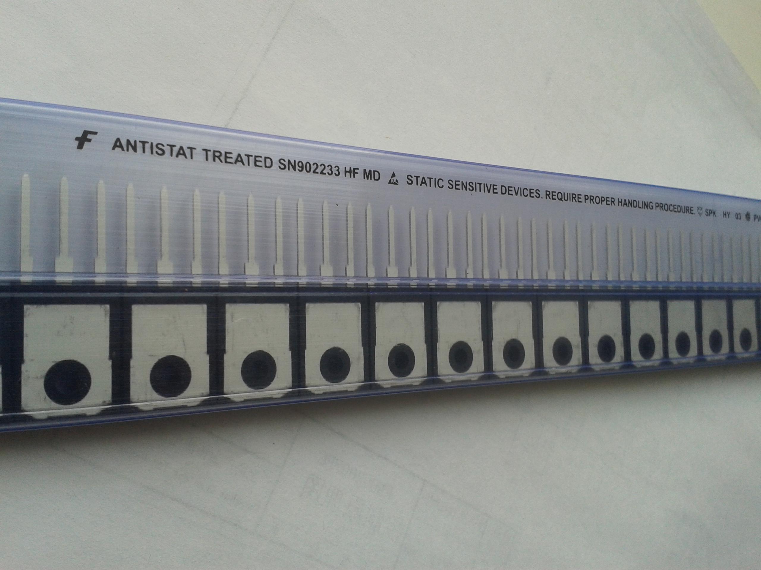

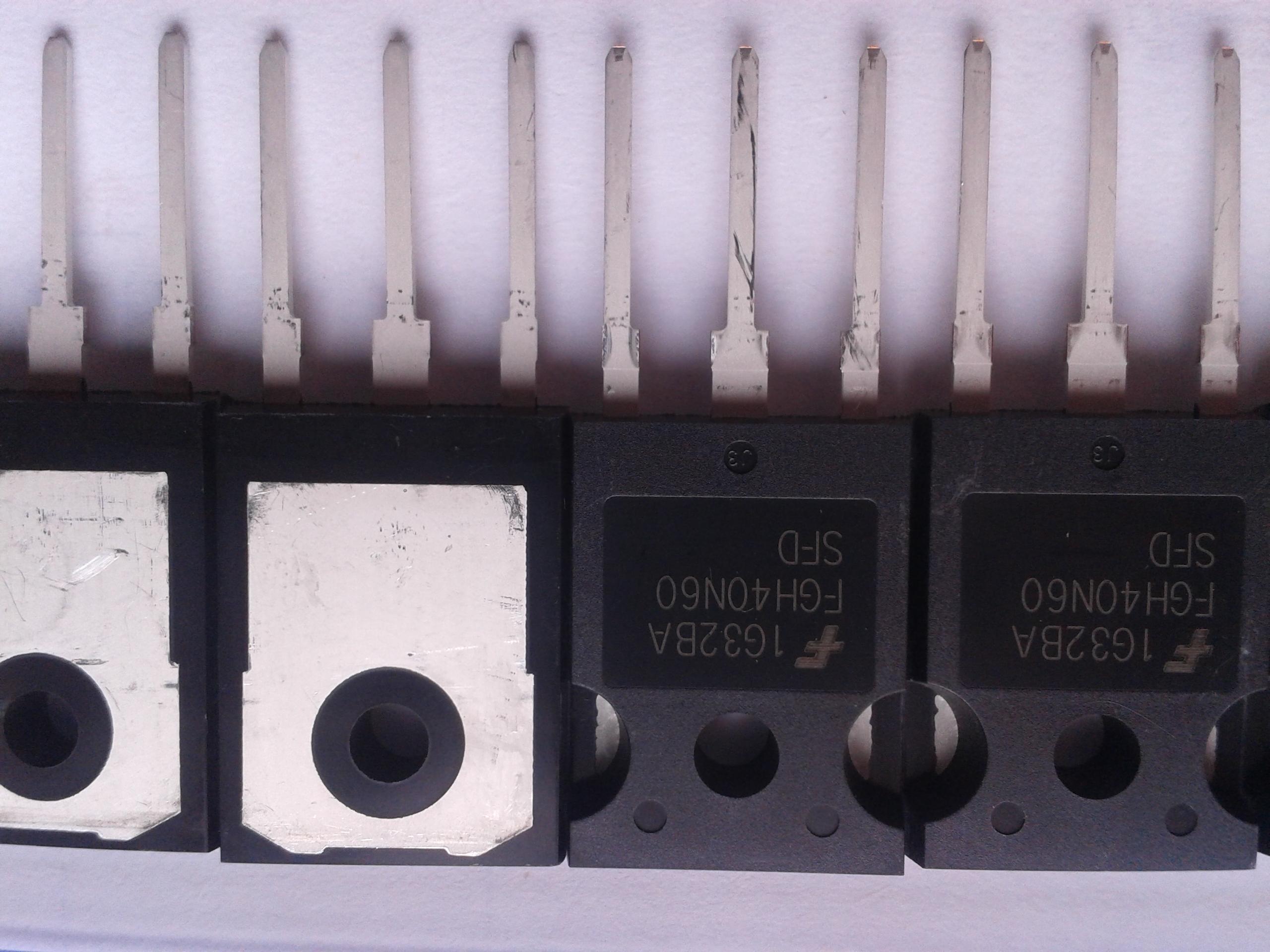

Самое интересное , что у крупных официальных дистрибьютеров(Mouser,digikey, arrow ) этих транзисторов (fgh40n60sfd, fgh60n60sfd)нет в наличии . Под заказ несколько месяцев. А у мелких фирм не официальных есть. Видно опорожняют склады Китая

Vovnn написал: reebits, можете фотку этих транзисторов показать?
Да, завтра зафотаю

Vovnn,
Vovnn
Vovnn
Регистрация: 12.12.2014
Сообщений: 1442
26.02.2018 в 07:52:05

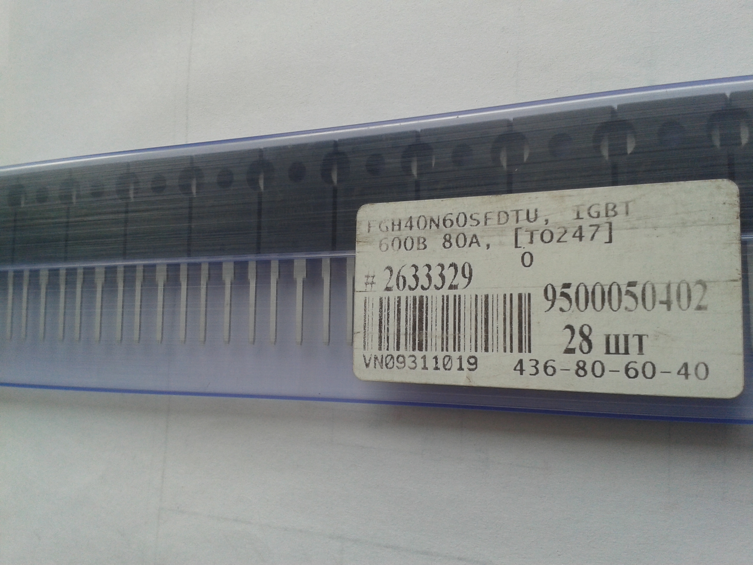

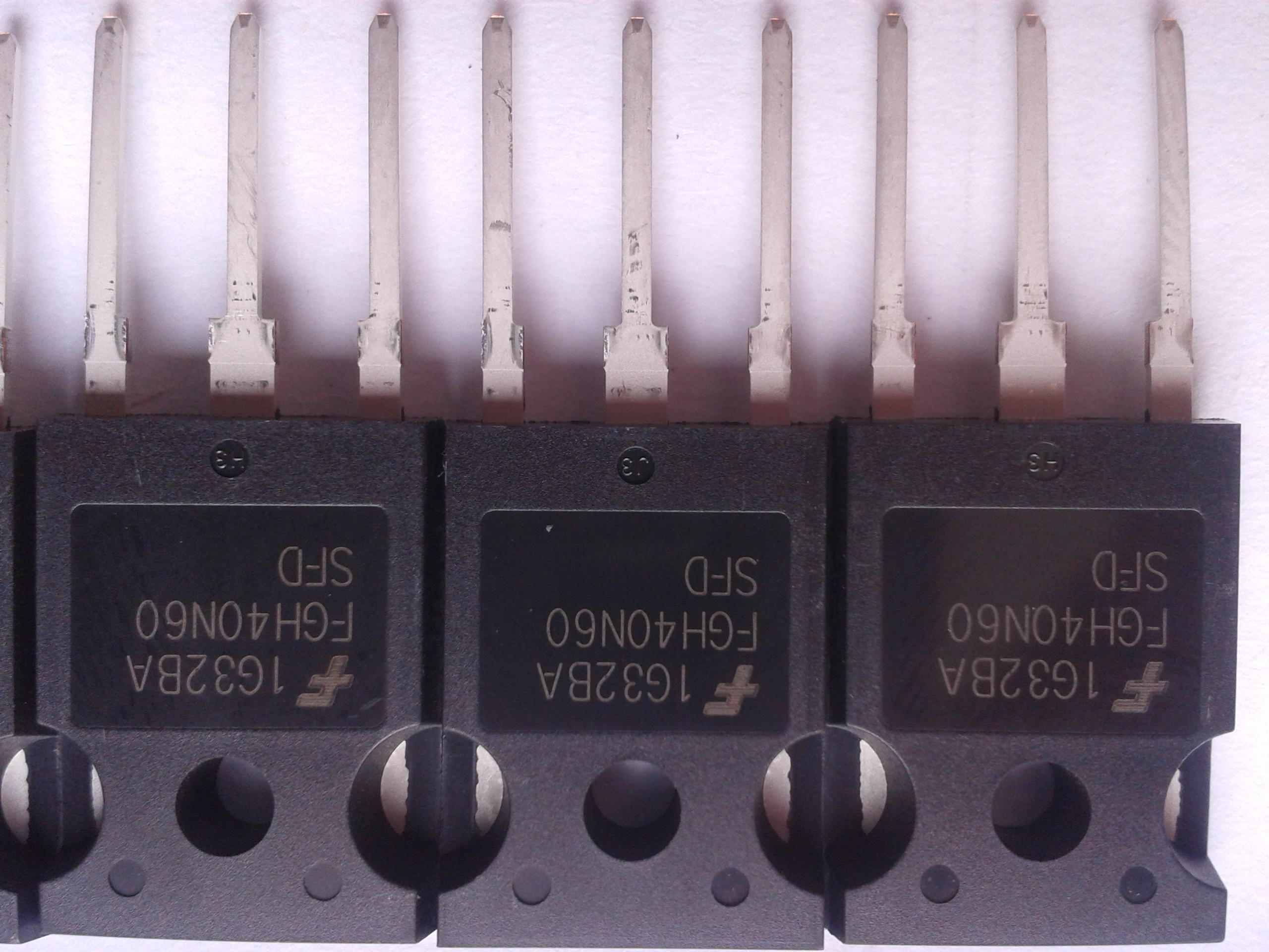

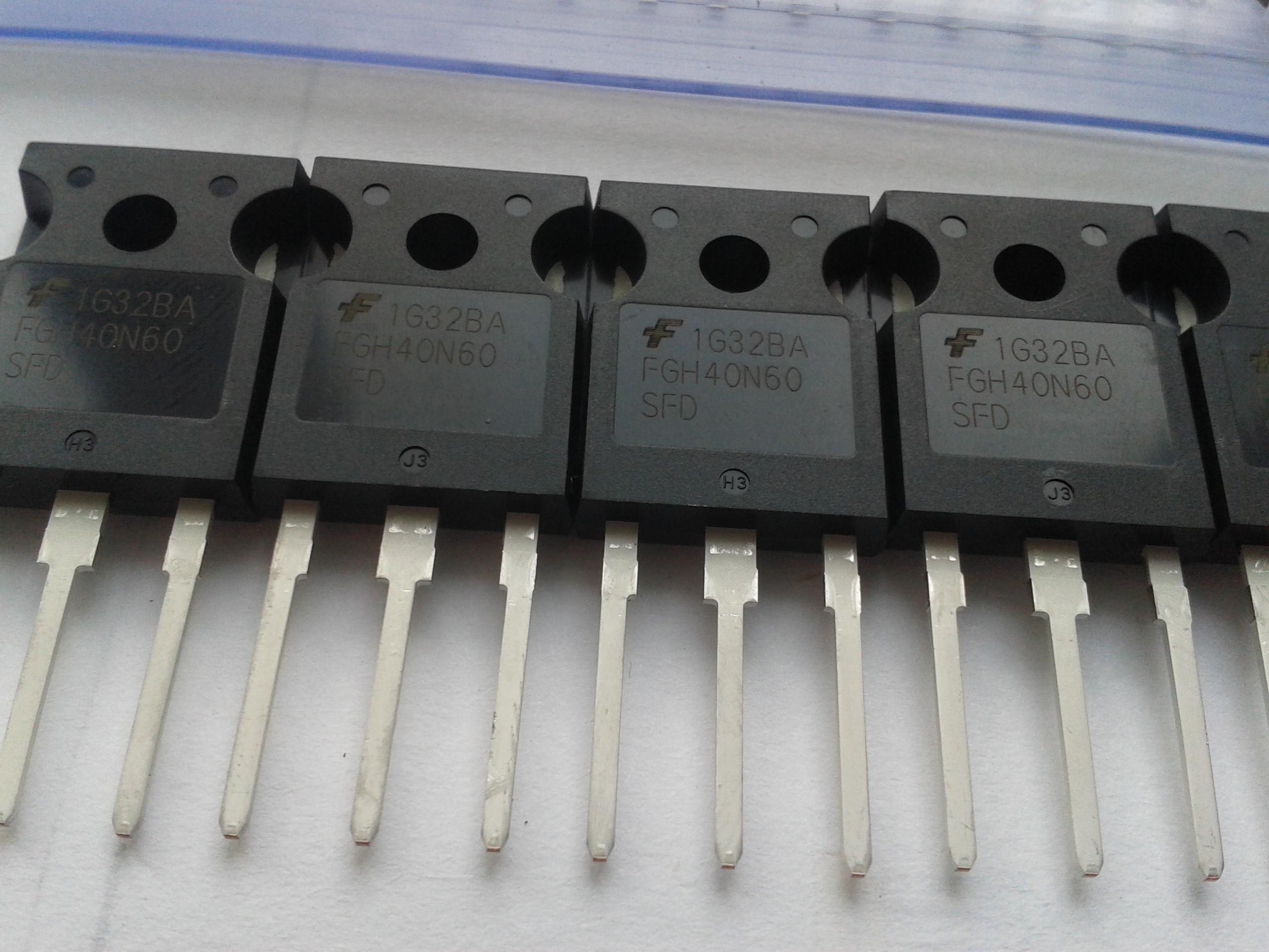

freebits, Да, это нормальные транзюки сам такие покупаю. Никогда не было проблем с ними. Просто, зашел к ним на сайт, Чип и дип, там одни по 170р, другие по 400 с копейками. А фоток нормальных нет. У них не покупал никогда. Интересно написано у них под заказ 3 - 4 недели. Сами у китайцев тарятся?

Vovnn написал: freebits, Да, это нормальные транзюки сам такие покупаю. Никогда не было проблем с ними. Просто, зашел к ним на сайт, Чип и дип, там одни по 170р, другие по 400 с копейками. А фоток нормальных нет. У них не покупал никогда. Интересно написано у них под заказ 3 - 4 недели. Сами у китайцев тарятся?
Vovnn, сложно сказать. Сами заводы производителя все равно в Китае находятся, поэтому в любом случае с Китая едут

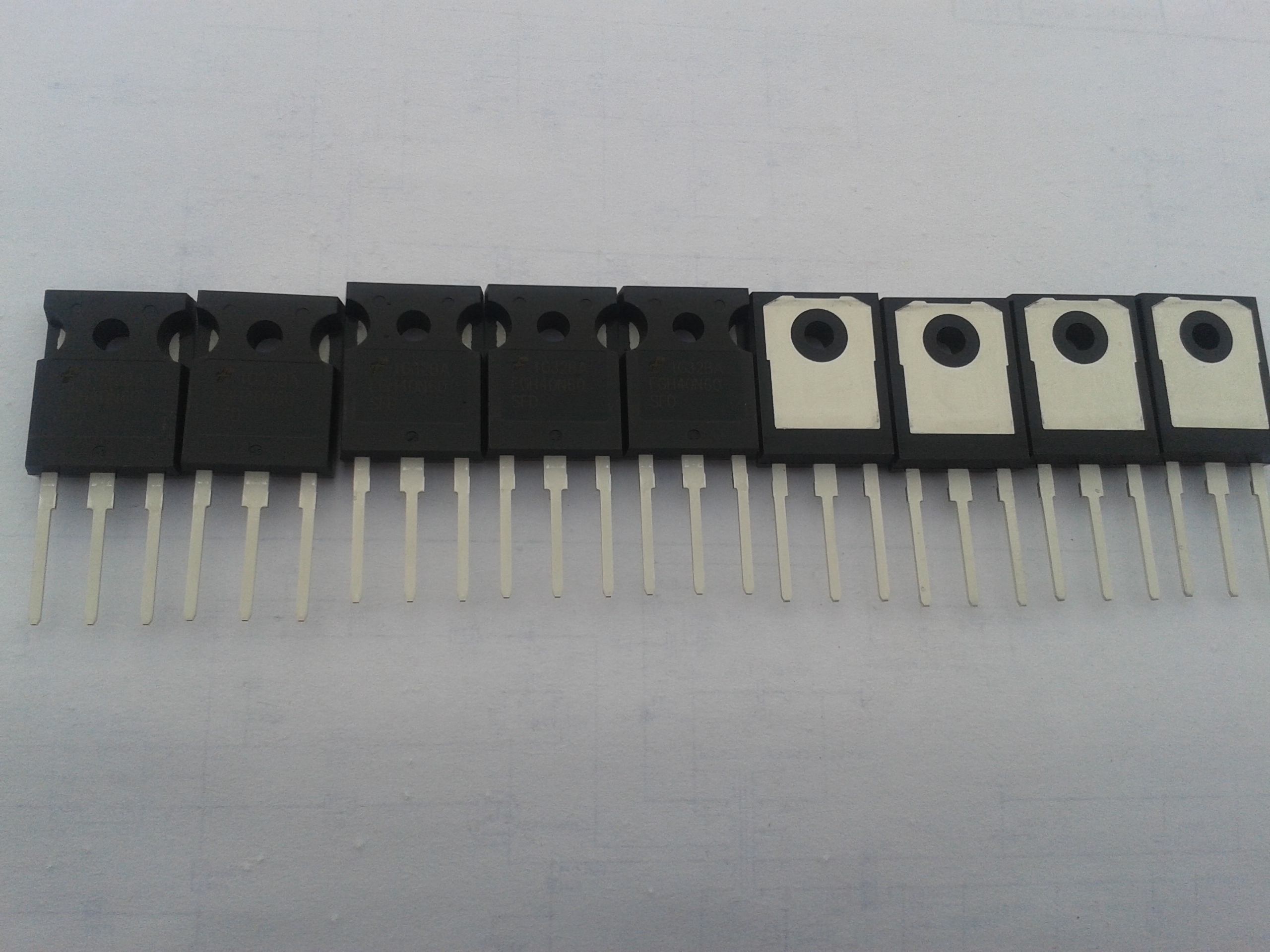

Vovnn я такого же мнения. Хорошо было бы найти на Али хороший магазин с хорошим товаром. Купил на свой страх и риск такие по 80р/шт --как на фото. Но к сожалению магазин закрылся (не постоянные они , в отличается от чип-дипа). Впаял в СА -варят, норма.

АндрейПС2 написал: но цена 170р/шт как в чип дипе.
Когда я заказывал, мне они обошлись по 110 р./шт c учетом скидки (за кол-во больше 10) и прибыли в течение 10 дней с Москвы в Сибирь. Пару раз заказывал на али, но оба раза неудачно - в первый раз прислали откровенную подделку, во второй - б/у с разных партий, хотя в отзывах люди писали, что норм транзисторы. Так и лежат, не решаюсь их куда-то ставить.

freebits, я, в основном, на али беру присылают подделки, иногда. Я их раздираю в клочья за такое, благодаря рейтингу, остаются их творения у меня и они мне полностью деньги возвращают. Ибо нехер нае... обманывать. У меня уже много их набралось поддельных, непонятно с чего их перемаркировали. Но есть и отличные транзисторы, оригинал в заводской линейке с маркировкой линейки, как у вас на фото. Жалко, что более 2-х раз не получается заказать. Первый раз на проверку, второй уже побольше можно взять(бывает и второй раз не получается), лот более не доступен. Вот уже 3 года сварками плотно занимаюсь, в год бывает больше полторы сотни, возвратов по транзисторам было пару аппаратов. И то история мутная, то ли от гены варили, то ли от плохой сети/переноски. Хрен сознаются партизаны, делал по гарантии. Пару сварок бахали у меня на электроде, потому, что не досмотрел обрыв ТТ в первый раз, и замыкание в диодах выпрямителя ТТ во второй. В транзисторах был всегда уверен! Подделки сразу вычислял по маркировке или по напаянным/луженым выводам ручной работы. Иногда разбиваю сгоревший транзистор и новый с китая, смотрю как расположен кристалл и его размер. Если не подделка, то почти одинаковые. Фоткаю себе в базу, у подделок всегда кристалл меньше, и ножки тоньше, и сам корпус сточен по высоте.
