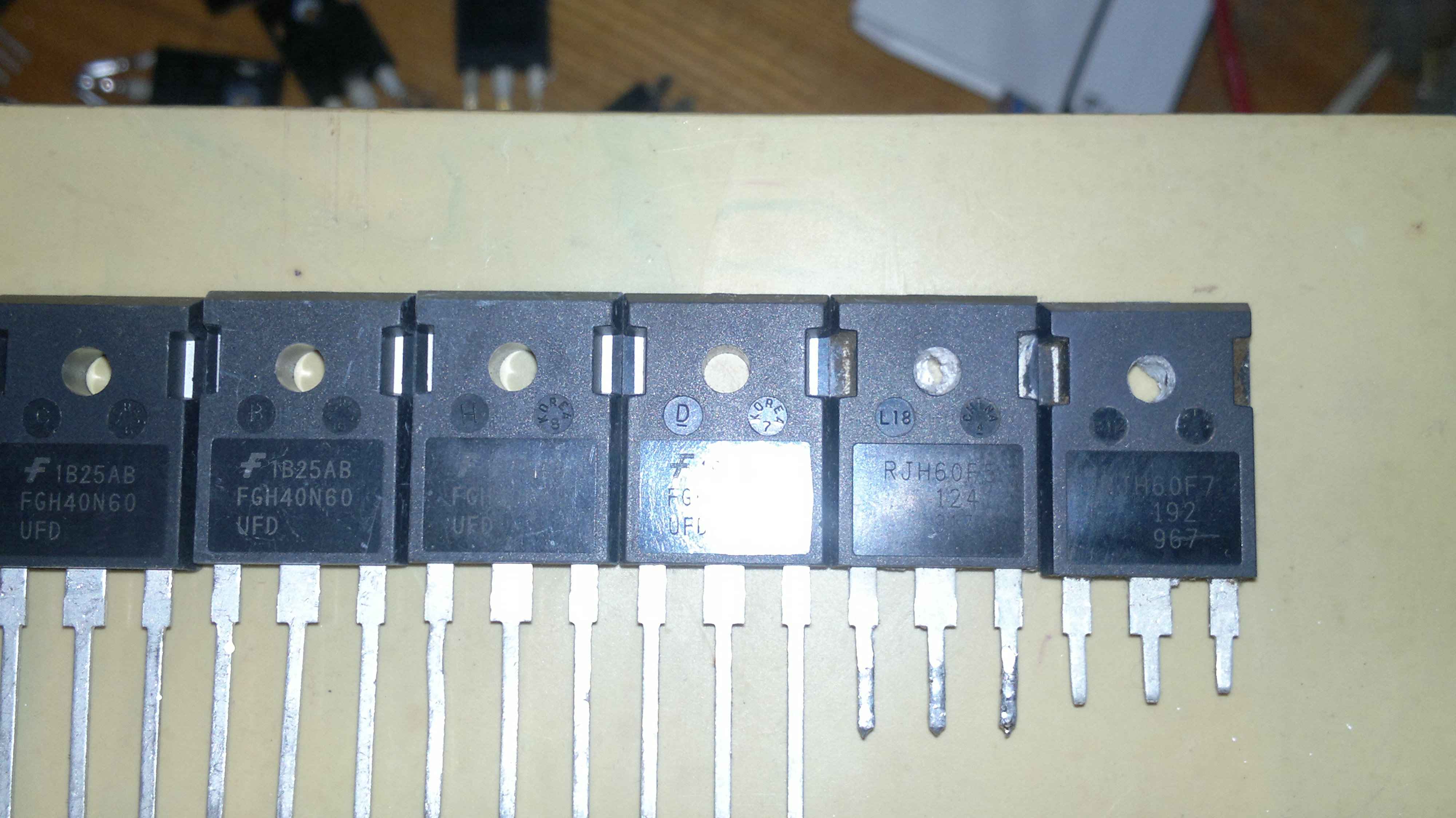

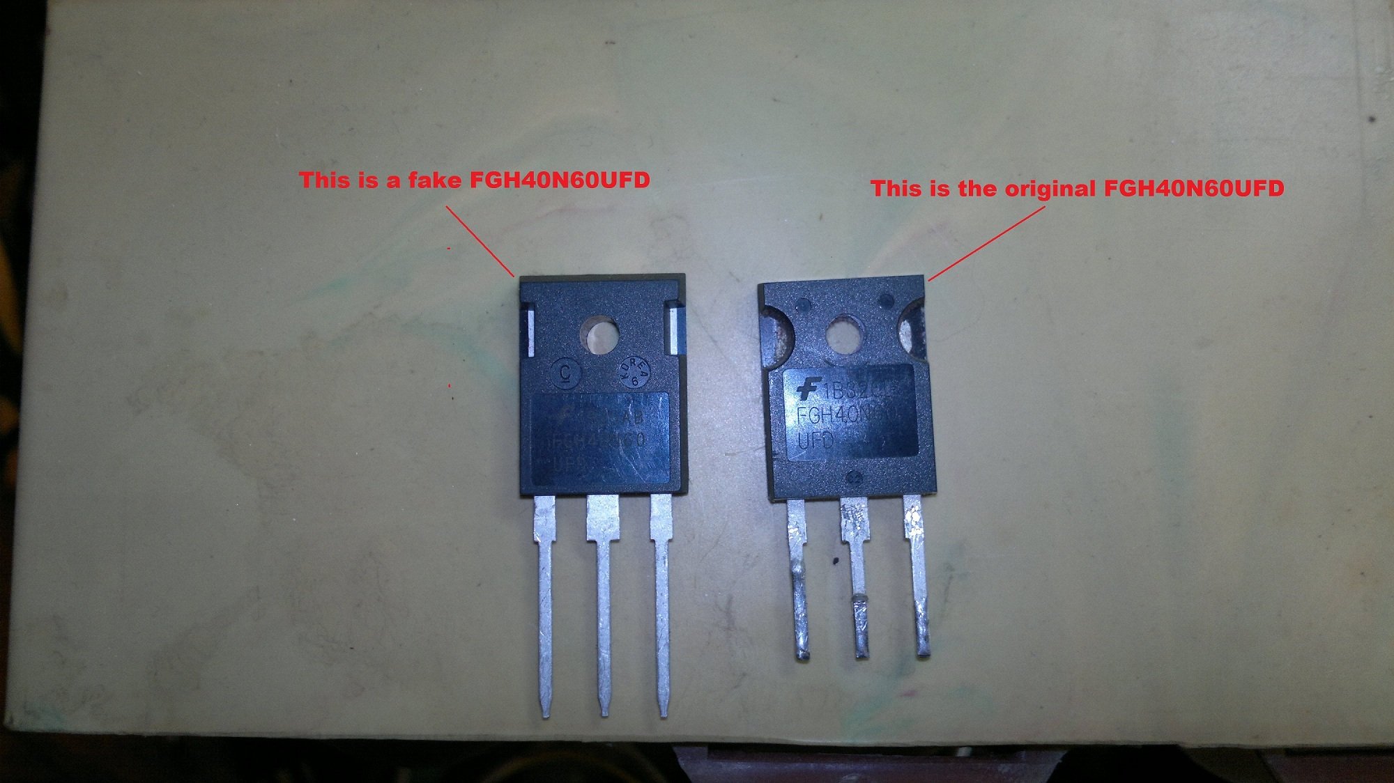

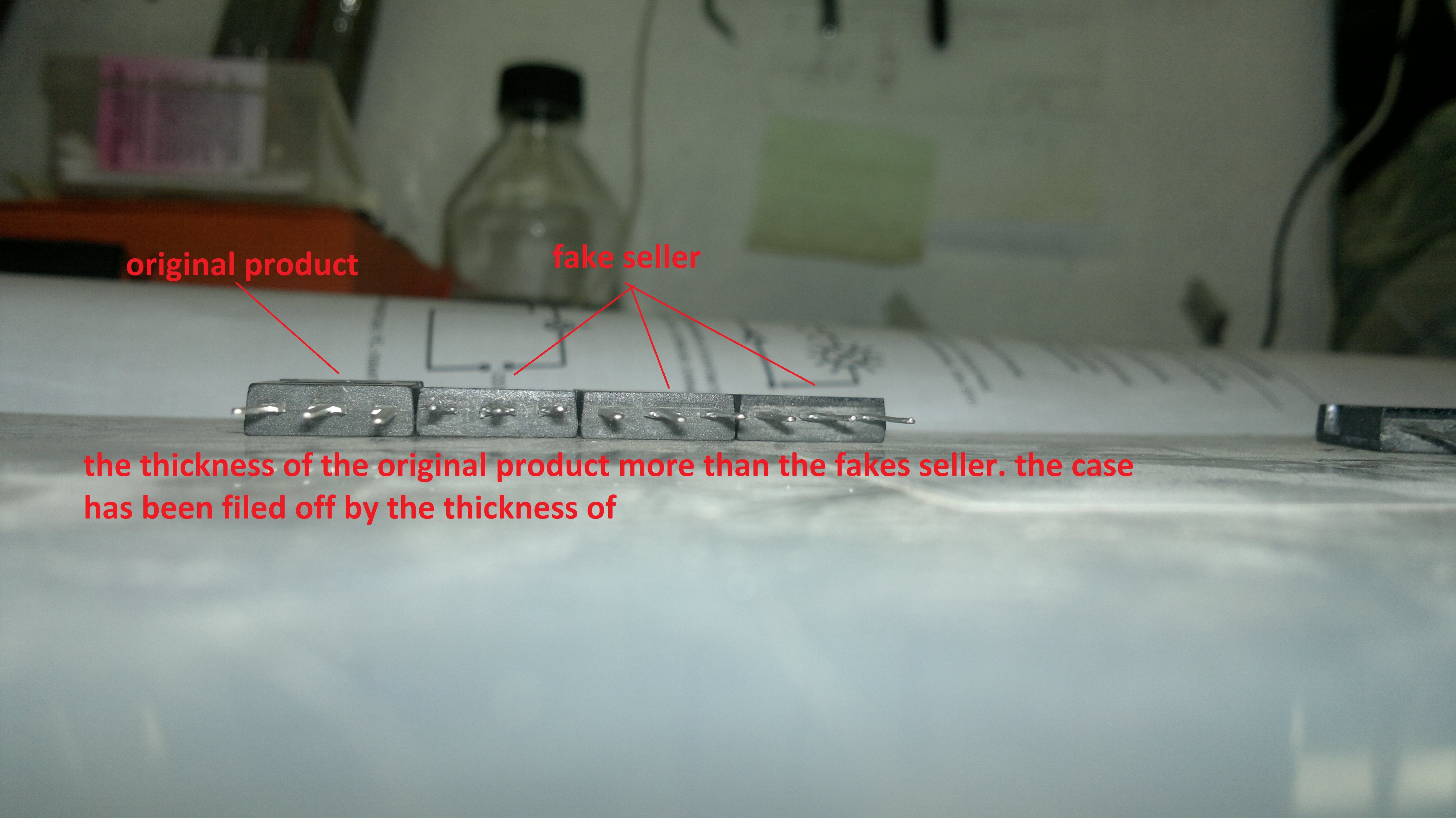

Вот присылали FGH40N60UFD подделку.
а вот как с ними бороться
Деньги полностью вернули.

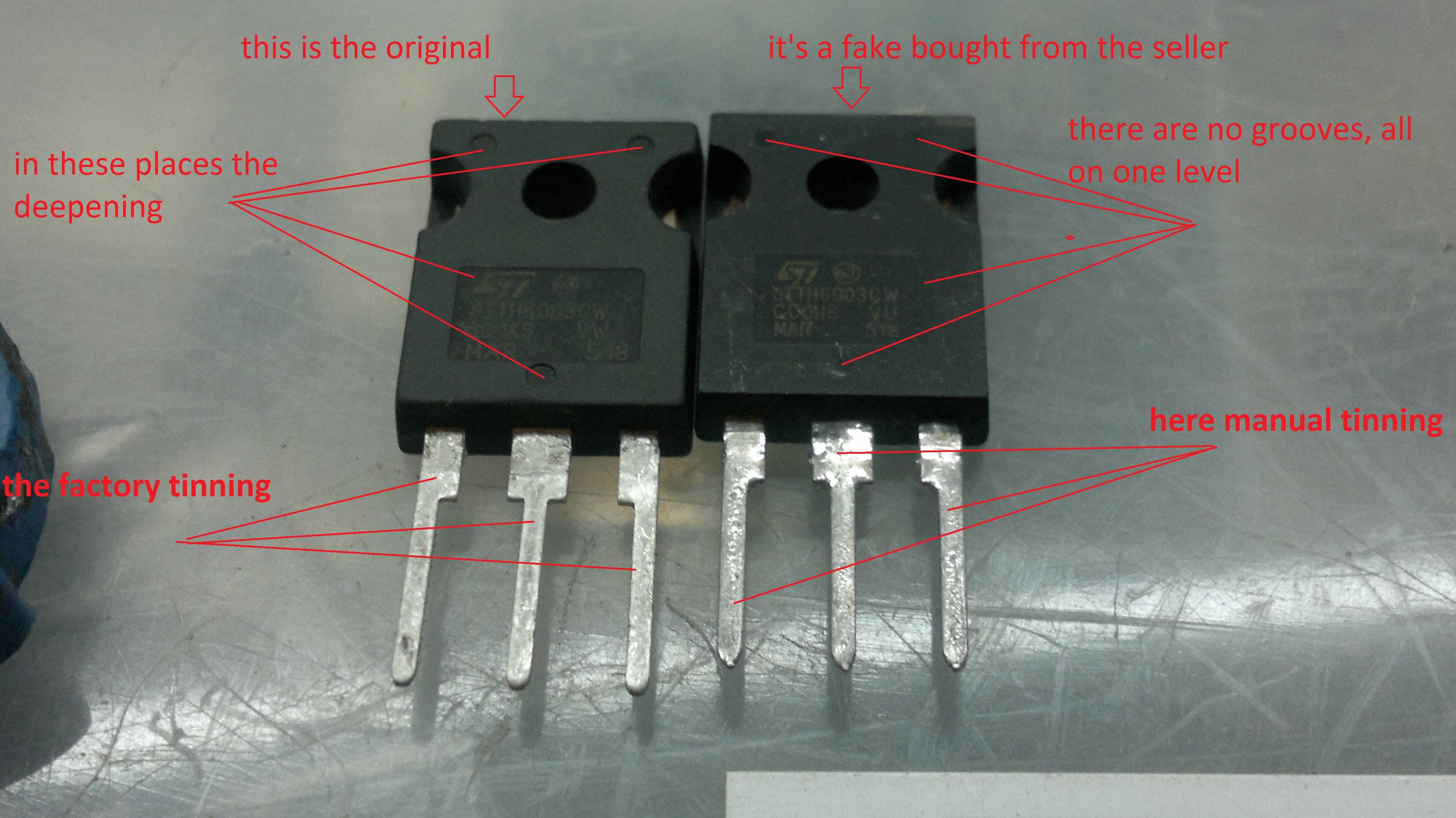

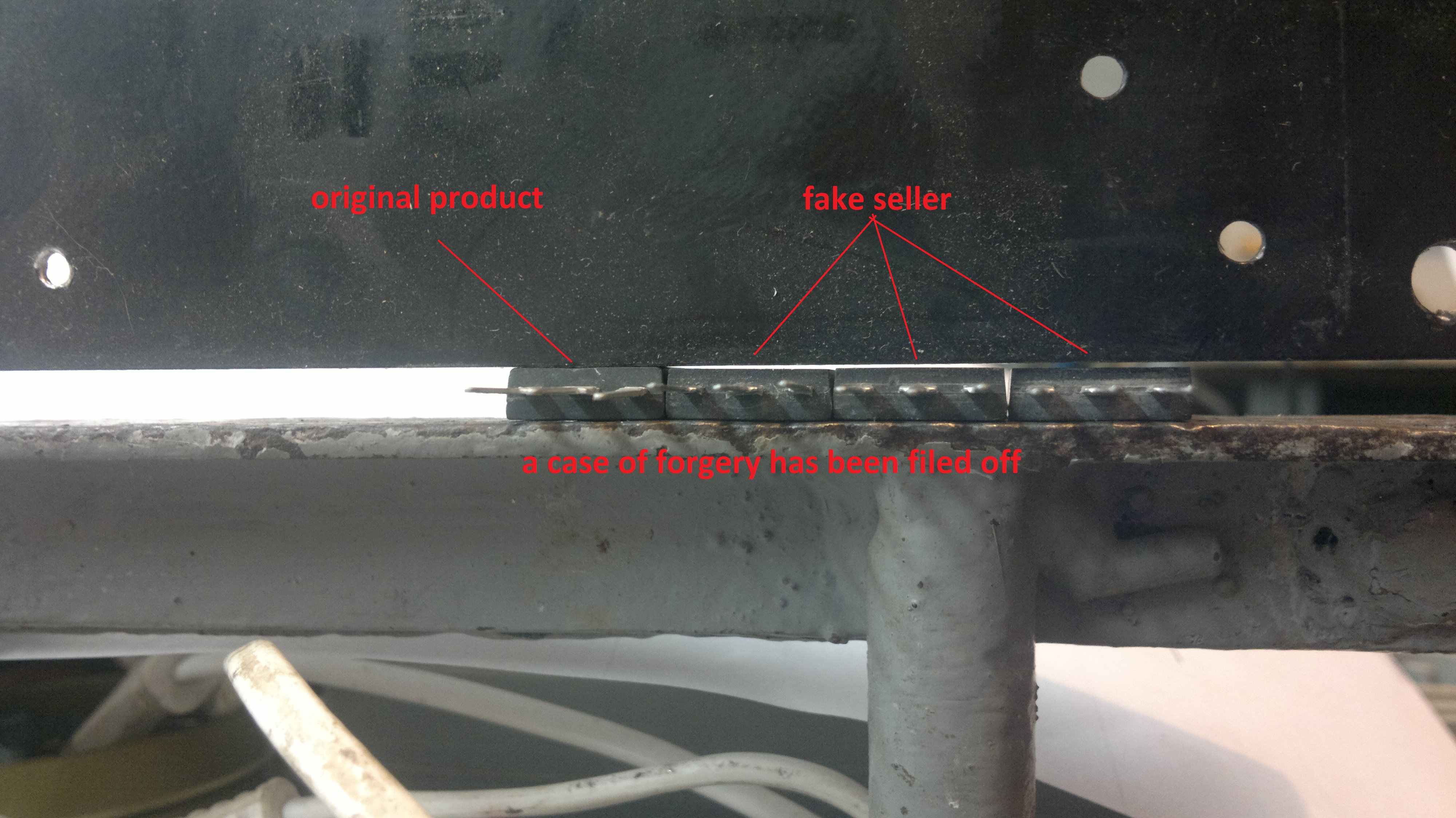

А это мне прислали поддельные STTH6003CW, думал перемаркировали с STTH6003CW, но выводы напаяны и залужены. В партию их не засунешь. Только по одному пихать в зарядки. Деньги полностью вернули.

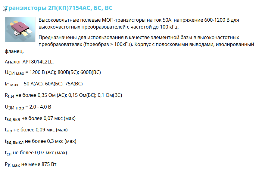

Всем здравствуйте! Почитав сообщения задался вопросом:а почему российские транзисторы нигде не упоминаются? Поиск в инете дал несколько заводов, некотрые производят мощные igbt транзисторы, а почему они не используются , может кто расскажет? Просто интересно :)

Vovnn, мне точно такие транзисторы предлагали, заранее прислали фото. На них еще концы выводов остро заточенные, а у оригинала скругленные

Вот наши транзисторы одиночные, ток в другом корпусе. Параметры не плохие, а вот ценник за штуку в несколько тысяч рублей не радует.
Там стоит 4 в параллель на кристалле, соотв нужен спец драйвер для управления.

Vovnn написал: Вот наши транзисторы одиночные, ток в другом корпусе. Параметры не плохие, а вот ценник за штуку в несколько тысяч рублей не радует.
Vovnn, да уж простых вещей в стандартном корпусе ТО-247 мы не делаем . И это даже не IGBT ,а полевой N-fet на 50а. Не так конечно все плохо . Саранский Электровыпрямитель делает http://www.elvpr.ru/poluprovodnikprib/IGBT_CFRD/1700V/M2TKI-800-17K.pdf IGBT модули (М2ТКИ-800-17 аналог FF800 r17kf6c_b2-IGBT eupec), но это для мощных частотных промышленных приводов.
