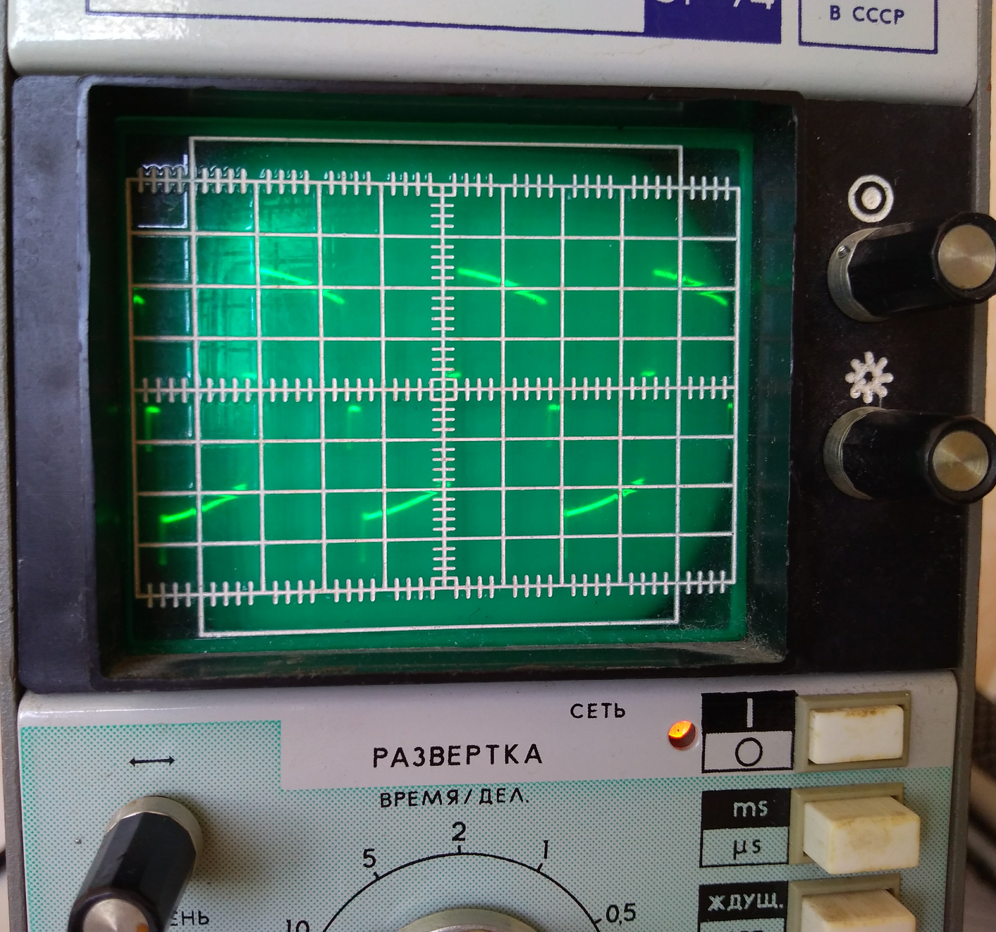

Посмотрел несколько схем косых и везде стоит на выходе дроссель. А у меня его нет и даже на плате не предусмотрено место под него! У Негуляева написано, что в такого типа инверторах энергия запасается не в сердечнике выходного трансформатора, а в этом дросселе! Почему тогда у меня его нет?

vobr, в своем прошлом посте я скинул схему, в моем случае в ТГР 4 вторичных обмотки так как полный мост. Попробовал щас уйти за килоом в rc цепи все это до звезды! Осцилограмка стоит как вкопанная! Заменил транзисторы раскачки результат ожидаем ниче не изменилось!
Выложу одну
луч середина
10мкс/дел
5в/дел
Вход открыт
Накинул частоты почти в два раза стала 62.5кГц, а полочки все те же а полочки все там же только частокол стал в два раза гуще. :killyourselfbywall: :killyourselfbywall: :killyourselfbywall:

Curik86 написал: vobr, в своем прошлом посте я скинул схему, в моем случае в ТГР 4 вторичных обмотки так как полный мост. Попробовал щас уйти за килоом в rc цепи все это до звезды! Осцилограмка стоит как вкопанная! Заменил транзисторы раскачки результат ожидаем ниче не изменилось! Выложу одну луч середина 10мкс/дел 5в/дел Вход открыт
Curik86, ЕСЛИ СИЛОВЫЕ ТРАНЗИСТОРЫ , СНЯТЬ осцила , та же?
20.03.2018 в 14:12:13
UAVA19, та что выше это осцила на соплю в 250 ом. Если скинуть эту соплю то вот такой сигнал
20.03.2018 в 14:14:24
Curik86 Выпаяй ТГР и сравни между собой индуктивность всех 4х выходных обмоток.
20.03.2018 в 14:18:18
vobr, на всех 4х обмотках сигнал одинаков. Я даже пробовал другой ТГР намотать итог все осцилки те же. :confused:
20.03.2018 в 15:02:10
Curik86 Может у тебя силовые транзисторы перемаркерованные, то есть "левые"!? Электролит на питании ТГР и сопротивление 1ом проверял? После вторичек все омные сопротивления, конденсаторы и диоды проверенные? Та деталей в блоке ТГР 30 штук. За час подетально можно все проверить! Прокладки под выходниками стоят? Термопаста!? Мой тебе совет! Восстанови все как по схеме, поставь нормальные силовые транзисторы и все должно работать! Я вон свой перекопал пол аппарата, там отрезал, там заменил, там добавил и все работает! А изначально даже некоторых деталей не хватало. И за все время ремонта и модернизации ни разу даже осциллограф не включил! Стрелочный тестер, мультиметр и маленький электронный измеритель ESR, - тестер транзисторов, диодов и т.д. Через интернет-магазин покупал. Ну и паяльник, голова и руки.
