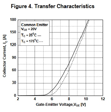

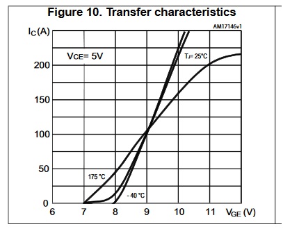

s237 написал: Теперь по транзисторам: нужно очень хорошо сравнить даташиты на старые ключи и на новые. Особое внимание обратить на напряжение, при котором танзистор открывается. Это хорошо видно на графиках в конце даташита. И если транзистор открывается при напряжении превышающем напряжения ваших выбросов выше нуля осциллографа, то можно ставить новый транзистор.
Были STGW60V60DF если смотрю туда, то график
Купил FGH60N60SMD
остальные параметры не хуже, криминала не увидел, только емкость затвора у тех что стояли( STGW60V60DF) около 8000pf, а у FGH60N60SMD 3000pf, замер подтверждает. Нужно ли что-нибудь предпринимать по этому поводу? Ссылки на даташиты не прилагаю, гуглятся за 0.5 сек.

KorVinUs, Да, смотрите то. Но сначала нужно посмотреть, что получится с сигналами. А потом подумаем, что можно сделать. А сделать можно.... :yu: Дело в том, что вот те выбросы в начале открытия ключа, по вашим картинкам как раз и составляют 5В. И ключ начинает открываться уже от 5В. Так что осталась мелочь. Но еще раз, сначала нужно посмотреть что получится.
