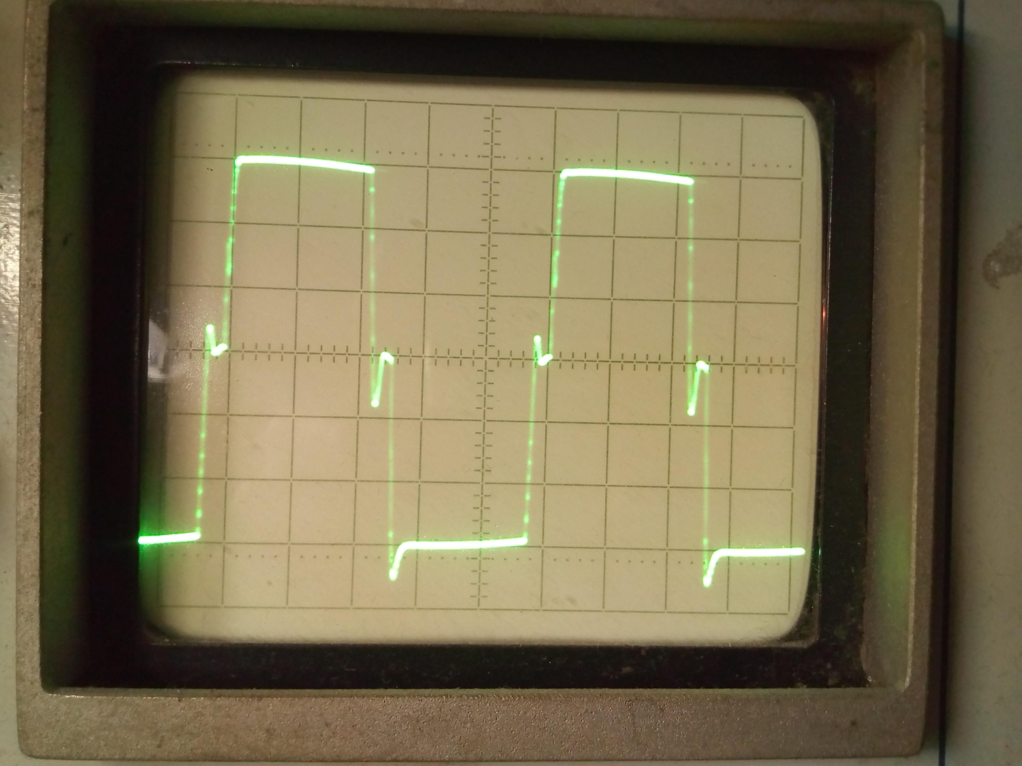

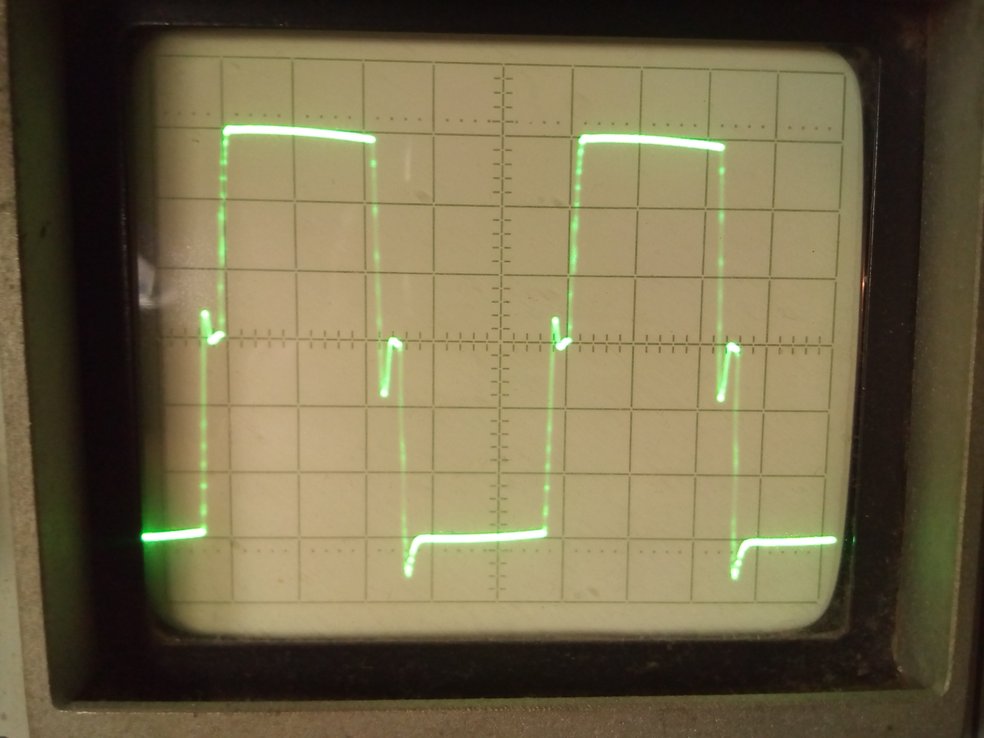

30.05.2018 в 13:46:37
s237 написал: KorVinUs, А зачем там пока пластик? Снимите. Мерять нужно на ключах, они есть нагрузкой драйвера, а по пути от драйвера до ключей существует емкость печати и всякое не знаю что... Вход осциллографа ОТКРЫТЫЙ.
s237, Результаты. Верхнее плечо
Нижнее плечо
Вход открытый, 5в деление, 5 микросекунд. Щупа по сути нет, центральный - сигнал напрямую, оплетка - общий на крокодильчик (С1-65А осциллограф). Обязательно приобрету нормальный, в большинстве случаев ремонт бытовой техники обходится одним мультиметром, даже в сложных случаях хватало "колхозного щупа". Видимо "дозрел" до хорошего щупа.

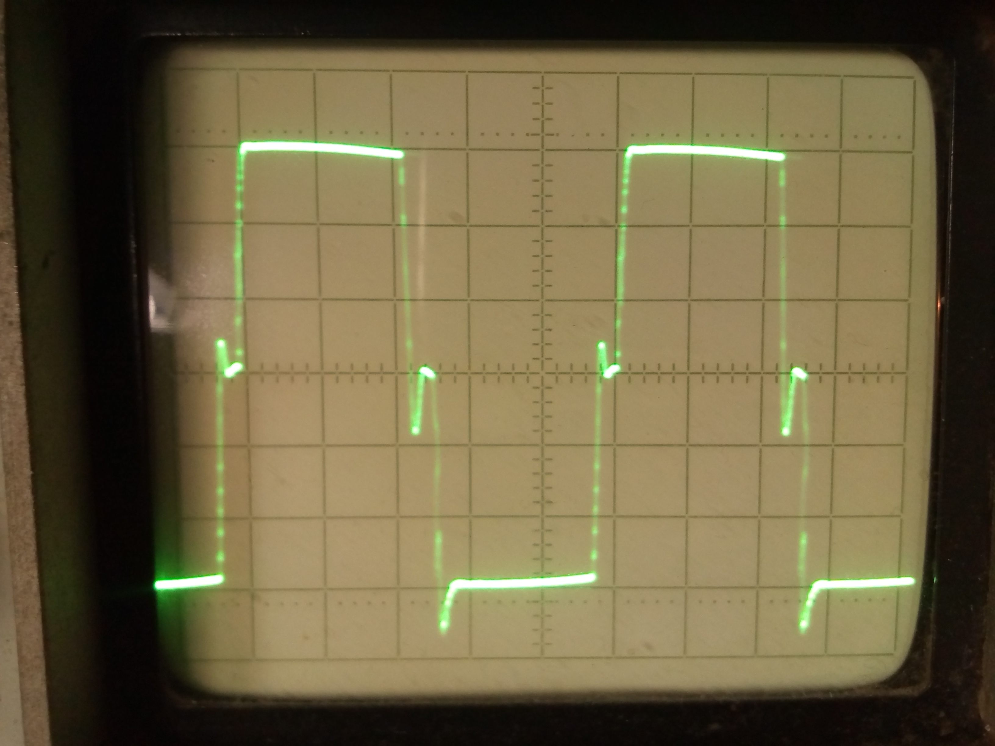

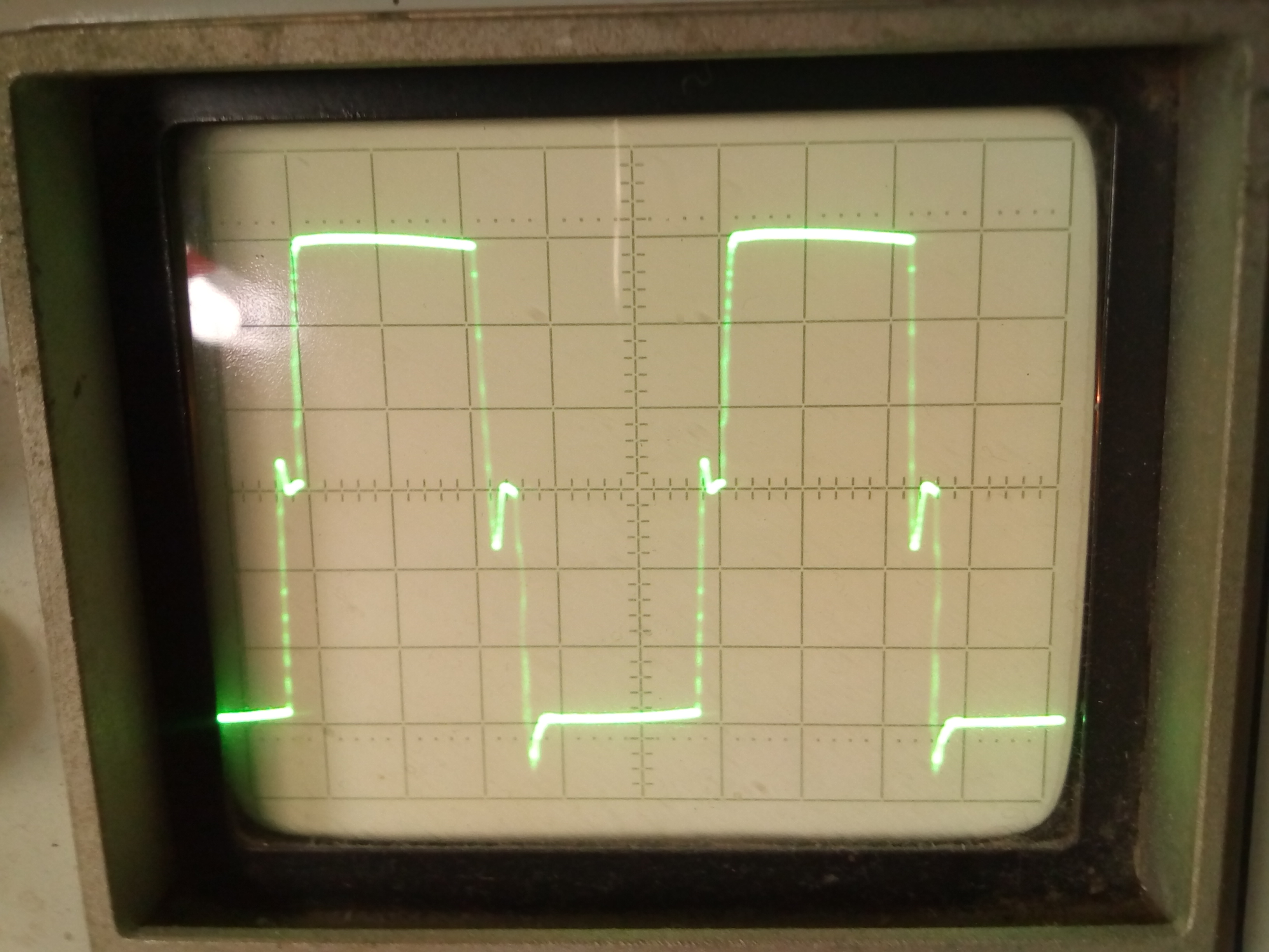

30.05.2018 в 13:51:18
Для сравнения вчерашние с нагрузочным сопротивлением 220 ом верхнее плечо

30.05.2018 в 14:35:52
KorVinUs, Для сравнения я уже сохранил ваши вчерашние фотки у себя. Но сравнить уже можно и здесь. Итак, вчера мы имели всплеск сигнала в 5В при открытии ключа. Сегодня этот всплеск не пропал совсем, но его величина теперь составляет что то около (сейчас увеличил и рассмотрел) получается на уровне 2В. Это уже хорошо. Опускать всю осциллограмму чуть ниже нулевой линии луча осциллографа - смысла не вижу. Кроме того, пропали "иголки" на верхней полке в самом начале открытого ключа, это так же есть хорошо. Теперь про мертвое время: на ХХ аппарата его ШИМ молотит с максимальным заполнением, в данном случае 50%, а когда аппарат будет нагружен дугой, то заполнение сигнала уменьшится до уровня, определяемого задатчиком тока (крутилкой) на лицевой панели. То есть, сейчас мы наблюдаем самое максимальное заполнение и самое минимальное мертвое время. Оно вполне укладывается в рамки времени открывания самого ключа. Это есть хорошо. Его можно немножко еще чуть чуть подкорректировать, но для этого я должен знать какой ШИМ у вас стоит в БУ аппарата. Но об этом после вашего ответа. Теперь про амплитуду сигнала. Даже получившийся этот маленький всплеск в 2В совершенно не влияет на работу ключа. На вчерашнем даташите я видел, что ключ начинает открываться от 4В, а мы имеем 2В. Такого запаса вполне достаточно. Это хорошо. Максимальная амплитуда сигнала составляет 15В, что для этого ключа вполне нормально. Это хорошо. Вывод: эти новые ключи запросто подойдут к вашему аппарату. Это хорошо.
Теперь еще раз про мертвое время: я бы чуть чуть его увеличил. Для этого вопрос: какой ШИМ применен в вашем аппарате? И еще один вопрос: какое напряжение сейчас на сварочных клемах?
