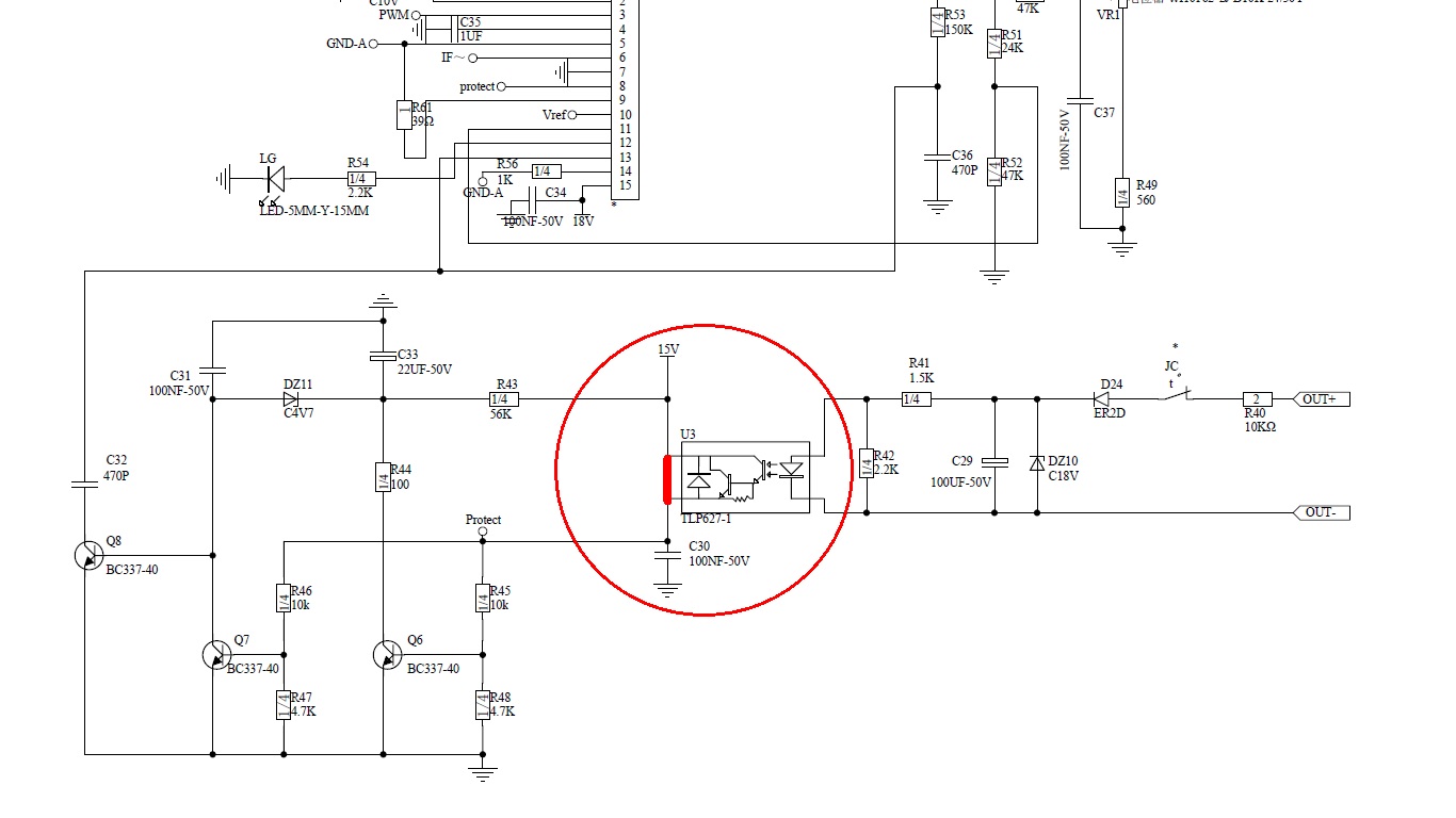

freebits написал: Потом проверьте отработку ОС по напряжению, перемкнув выход оптопары (транзистор). Частота должна вырасти с 30 кГц до 56 кГц
Так он-же отключена, диодов выходных нет. Или я ошибаюсь?
06.10.2018 в 14:08:00
xx1century написал: Так он-же отключена, диодов выходных нет. Или я ошибаюсь?
Оптопара срабатывает, когда на выходных клеммах появляется напряжение. Симитировать сработку оптопары можно закоротив ее выход

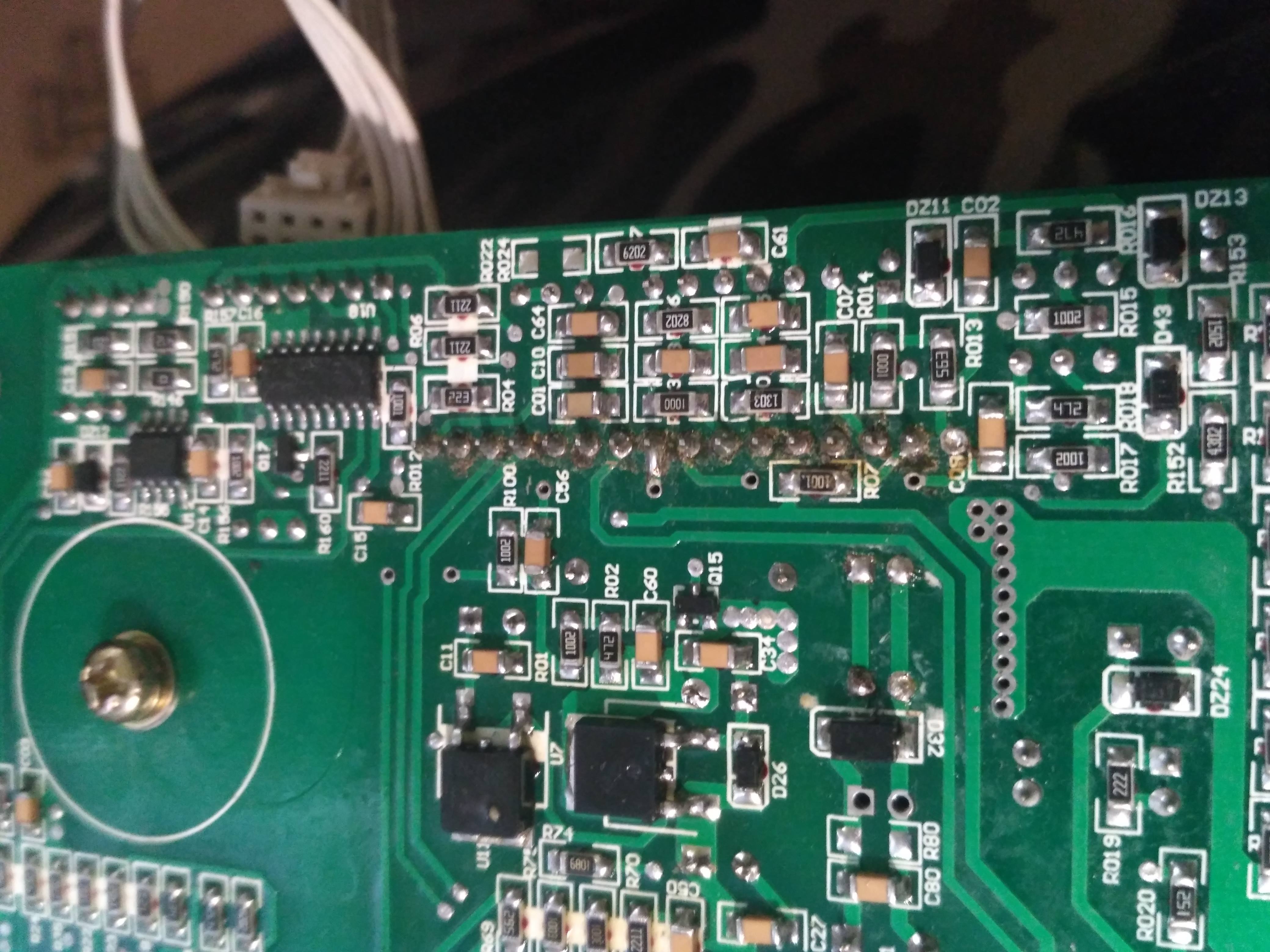

Доброго времени суток ! Привезли Ресанту 190 ПРОФ, которая побывала в каком то ростовском сервисе. Вскрыл ее, сразу бросилось в глаза что отсутствует входная часть - нет дросселя, кондеров фильтра, термисторов. Обнаружилось что и диодных мостов тоже нет, спасибо что радиатор оставили. Ну а дальше открутил радиаторы силовой части - там тоже все все пусто. Субмодуль ПУ паянный его явно отпаивали, на тыльной стороне веселая надпись. Нашел архив в котором схема и фотки от 250 проф. На схеме ПУ 16 ногая, на фото в интернете тоже. У меня запаяна (следы пайки и несмытого флюса явно видно ) 15 ногая ПУ., на плате одно отверстие пустое. Хочется поднять аппарат , подскажите , что там должно стоять по итогу ?!
А накрылся аппарат похоже банально - дежурка пыхнула.
06.10.2018 в 20:30:16
razv написал: На схеме ПУ 16 ногая, на фото в интернете тоже. У меня запаяна (следы пайки и несмытого флюса явно видно ) 15 ногая ПУ., на плате одно отверстие пустое.
Горбатого насунули в СЦ. :a Явно на 16 ног нужна ПУ.
06.10.2018 в 20:36:50
batko, Тут весь аппарат сделали горбатым, но суть дела уже не в этом. Я такое уже давно не видывал. Вопрос - где взять ? По входному дросселю похоже придется запаять перемычки. Также нигде не могу найти мосты BR5008L , придется как то колхозить KBPC5006 , думаю такая замена прокатит лишь бы поместились (2 шт.).

razv написал: Вопрос - где взять ?
По силе я не думаю что проблематично всё найти.Но ПУ на 16 ног... :(
Хотя 15 переделывается под 16.
06.10.2018 в 21:31:19
Может есть у кого ПУ 16 ногая ? Куплю , можно в лс. Как то много всего сразу в этом аппарате, это уж и не ремонт, а восстановление. Меня никто не торопит , сделаю так сделаю (аппарат этот достался нерабочим хорошему старому другу) . Как раз таки сила меня смущает меньше всего, там в принципе все понятно и решаемо. Просто без ПУ начинать - ну подниму дежурку , а что дальше делать... Где эти платы то берут ? batko, функционал один и тот же ? А нет схем 15 ногой ПУ ? Поделитесь мыслями если можете.
