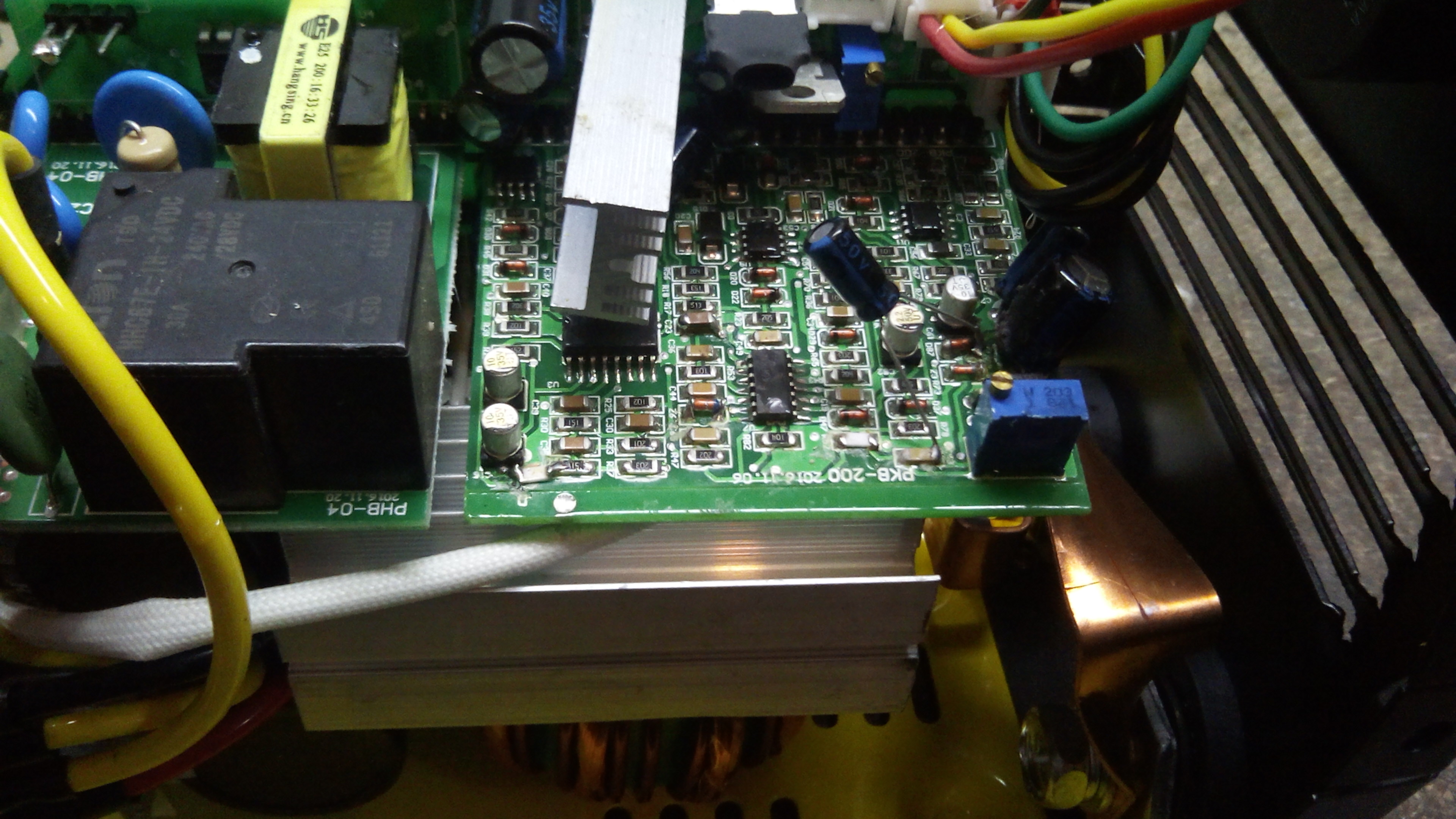

Добрый день всем. Хочу попросить помощи знающих в своих экспериментах.
Для начала у меня был эксперимент с обычным дешевым tig 200, которому лет 7 по добавлению импульсного режима. Там все решилось более- менее просто - вместо переменного резистора оптопара, на которую шим и далее rc фильтр.
Сейчас купил новый аппарат eland tigs 220 - тоже самый примитивный (и я думаю схемотехника у них одинаковая тк похожих tig 220 с разными именами куча), но такой простой вариант как выше дал не совсем ожидаемый результат. Шим 50кгц (пробовал и 10-100), rc фильтр 1мф+2ком. При росте шим управляющее напряжение и, соответственно, ток меняется не линейно. Тк аппарат новый и на гарантии, то выдрать плату и посмотреть не получится, да и толку много не будет тк не силен я в электронике.
Но вопрос в том, что сейчас я как бы заменяю резистор переменный но, возможно, есть более прямой и правильный путь регулировки тока? Тк я в принципе далек от понимания устройства сварочников то хотел бы попросить о помощи как сделать хорошо. Примитивный вариант решения у меня есть - составление массива заполнение шим - фактический ток. Но мне кажется это костыль, как и управление током путем замены резистора. Поэтому буду рад хорошим идеям.

iiiKochevnikiii, это почему же? Если вы к тому, что проще купить с импульсом итд, то нет. Это аппарат для автоматической сварки и все режимы в нем управляются из esp32. Т.е аппарат со встроенными функциями тут как раз не подойдет. Да и все ж работает. Просто хочется сделать это более правильно, чем через костыли. так отключите ненужные функции. И из чего вы взяли что этот аппарат для автоматической сварки - варите вручную. Исходя из этого Но так как в электронике я где то около нуля то соответственно что вы в аппарате можете сделать лучше. В аппарате и так всё правильно управляется. "Костыль" - это на железной дороге поймут. Что бы просить помощь нужно набросать схему что вы там напаяли и куда подключили что бы было понятно.Там все решилось более- менее просто - вместо переменного резистора оптопара, на которую шим и далее rc фильтр. - это только вам понятно.Изначально была идея простого сварочного вращателя, ну просто задавать скорость мотору и всё, которая вышла из-под контроля )))) - какое имеет отношение это к модернизации сварочного инвертора. Как по мне, то вам уже ответ дали выше - s237 - Самая хорошая идея, и самая простая - это вернуть аппарат и забрать деньги.

Ну мне кажется если вы видели обычные бюджетные инверторы - во всех почти сила тока задаётся делителем напряжения из переменного резистора. Что тут может быть не понятного? Оптопара с шим и rc фильтром и выступает в роли этого делителя.

iiiKochevnikiii, из чего вы взяли что этот аппарат для автоматической сварки далеко не из того что вы этот аппарат прикрутили к установке радиальной сварки, а из этого "Это аппарат для автоматической сварки и все режимы в нем управляются из esp32." - это вы написали. К экстрасенсам себя не отношу, что бы с ваших слов догадываться чего вы там намодернизировали. Ну мне кажется если вы видели обычные бюджетные инверторы - я их не только вижу, а ещё и ремонтирую - и регулировка тока там идёт прямее некуда - напряжение с регулятора сравнивается с падением напряжения на шунте или берётся напряжение с ТТ - и соответственно по результату что получается на выходе сумматора идёт управление ШИМ и таким образом стабилизируется ток, плюс ещё в схеме есть узлы антистика, форсажа и прочего. Я лишь спросил как улучшить моё решение. Какое решение, уже писал, что догадываться никто не собирается - на технических форумах в данном случае на этом вопрос решается или не решается, но это должно выражаться в вашей схеме, которую вы хотите модернизировать, а не на пальцах.

Один из вариантов. Регулятор тока оставляете на месте, а дополнительной схемой блокируете(прерываете) с определённым периодом работу ШИМ контроллера.

Я уже сегодня вроде получил именно то, что хотел. Шим 50кгц- rc фильтр - операционник - и чистое напряжение на сигнал. Импульсы полной амплитуды 20-220А в 5мс отрабатывает, с оптопарой так не получалось.
Ток регулируется относительно линейно, правда все равно промерять завтра буду
