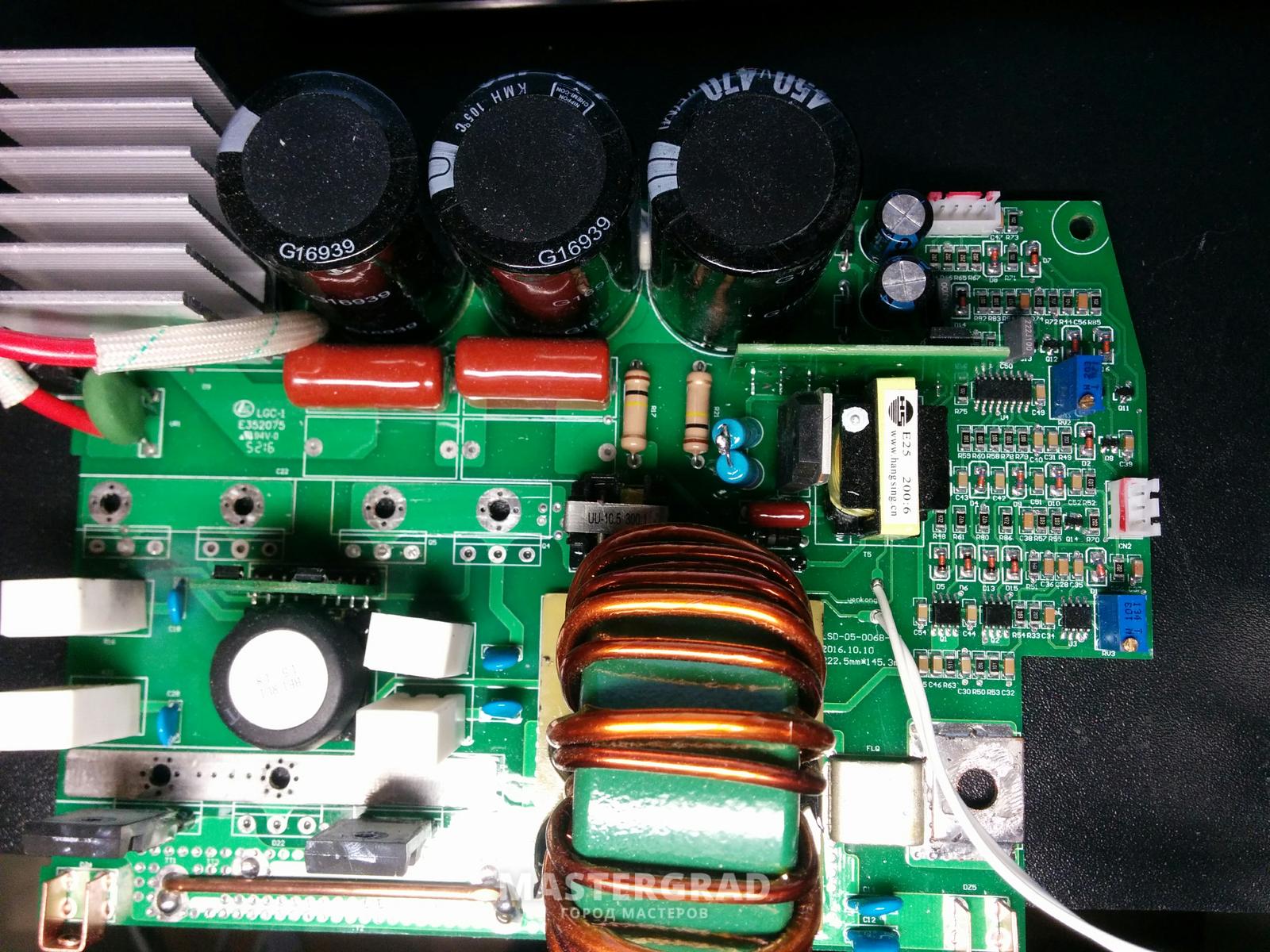

Только на фото увидел, что конденсатор поставил на 470мкф., а не на 1000мкф. Брал вроде из коробки где тысячники лежат! И паял... как внимание не обратил!? Ну и ладно, переделывать уже не буду. Включал без мс. дежурки, дует отлично. При 220в. переменки по вольтметру ЛАТРа, постоянка на фильтрующем конденсаторе 470мкф. 24.7в.https://files.dp.ua/ru/45WN Вот так выглядит все. Сделал еще тоннель из тонкого стеклотекстолита для более направленного обдува.

vobr написал: Приветствую! Ребята, есть ли у кого схема дежурки на LNK626PG и трансе EEL22 98 21 22 13 ? Интересует собственно емкость конденсатора со второй ноги на землю. Принесли в ремонт без этого конденсатора, хозяин сказал что он стрельнул и он его(вернее его остатки) выпаял. По некоторым схемам включения там стоит 0.1мкф., а на других схемах на 1мкф. Но это с другими марками трансформаторов. А именно с EEL22 не нашел в сети. Если я правильно понял, то это байпасный конденсатор, а не частотозадающий!? Аппарат ELTOS MMA-340. Спасибо!
vobr, на будующее. есть даташит. там есть типовая схема включения. в ней всё есть.
да, и если байпас посадить на землю, то рано или поздно байпас может сдохнуть. не предназначен он для таких изнасилований...

u841so Но ведь этот конденсатор по схеме из документации на микросхему так стоит! Разработчики ведь не тупее нас! Поставил 100 вольтовую пленку вместо 50 вольтовой родной смд керамики.

если LNK626PG живая, значит сам кондюк -омно! иначе стаб должен был вылететь!
а ты вообще внутренний стаб прозванивал?

Получил посылку с детальками. Поставил мс.дежурки, включил и.... тишина! Только дуйчик от своего БП маслает и все.Дисплей не светится, реле не щелкает. На 4 выводе мс. постоянки около 280в.(включено через лампу). Обвязку мс. еще раз проверил, вроде бы все целое, а работать не хочет!Трансформатор прозвонил, все обмотки звонятся как положено. Можно ли без мс. дежурки подать 24в. стабилизированной постоянки на гнездо дуйчика, чтобы проверить слаботочку без включения аппарата в сеть?

на 2й лапе LNK626PG чего? слаботочка от чего питается? сколько питаний вообще?

Трансформатор прозвонил, все обмотки звонятся как положено. Электрики-прозваниванивают импульсные трансформаторы, а электронщики-измеряют индуктивность.

u841so У меня нет ни телеграмм, ни инстограмм, ни фейсбук.....я не умею всем этим пользоваться! Отстал от жизни. Сколько пенсионеру нужно то!? А сколько чего должно быть на втором выводе мс.? Не могут же быть мс. бракованными!? Поставил вторую и то же самое, тишина. Мастер10 Наверное действительно придется выпаять транс дежурки и проверить на индуктивность. А какая она должна быть у его обмоток? Транс EEL22 98/21/22/13. Так можно ли подать 24в. постоянки на разъем кулера без включения всего аппарата в сеть?

И я пенсионер, так что ласты клеить. Достаточно измерить одну, ту которая к 320 вольтам подключается и ШИМ. Если там питание только 24 вольта, то можно и от отдельного БП запитать - если всё остальное исправно, то аппарат заработает. Индуктивность должна быть единицы миллиГенри.

vobr написал: u841so У меня нет ни телеграмм, ни инстограмм, ни фейсбук.....я не умею всем этим пользоваться! Отстал от жизни. Сколько пенсионеру нужно то!? А сколько чего должно быть на втором выводе мс.? Не могут же быть мс. бракованными!? Поставил вторую и то же самое, тишина. Мастер10 Наверное действительно придется выпаять транс дежурки и проверить на индуктивность. А какая она должна быть у его обмоток? Транс EEL22 98/21/22/13. Так можно ли подать 24в. постоянки на разъем кулера без включения всего аппарата в сеть?
vobr, у меня тоже не было... и я не молод. но в интренет то вы всё же попали как то... если есть смартфон то и телеграмм поставите, или попросите ближних помочь. там реально удобнее и в общении и в схемах и в фото. файлобменники не нужны. вы установите только и по сслыке что выше войдите а там мы вас встретим, поможем. нас там четыре десятка уже с мастерграда. это типа ватсап. s237 вам поможет если что, я помогу...
а на 2й ножке должно быть питание LNK626PG. схема внутренностей же вверху. 6 вольт должно быть.

u841so На второй ноге 5.8 вольт постоянки есть.

vobr написал: u841so На второй ноге 5.8 вольт постоянки есть.
vobr, а больше то ничего у микросхемы и нет. только Fb, обр. связь. но раз стоит, то там надо полагать 0. правда сама шимка напичкана всяческими примудростями. я то в инглише как в балете. но наверняка она ток умеет мерять...
