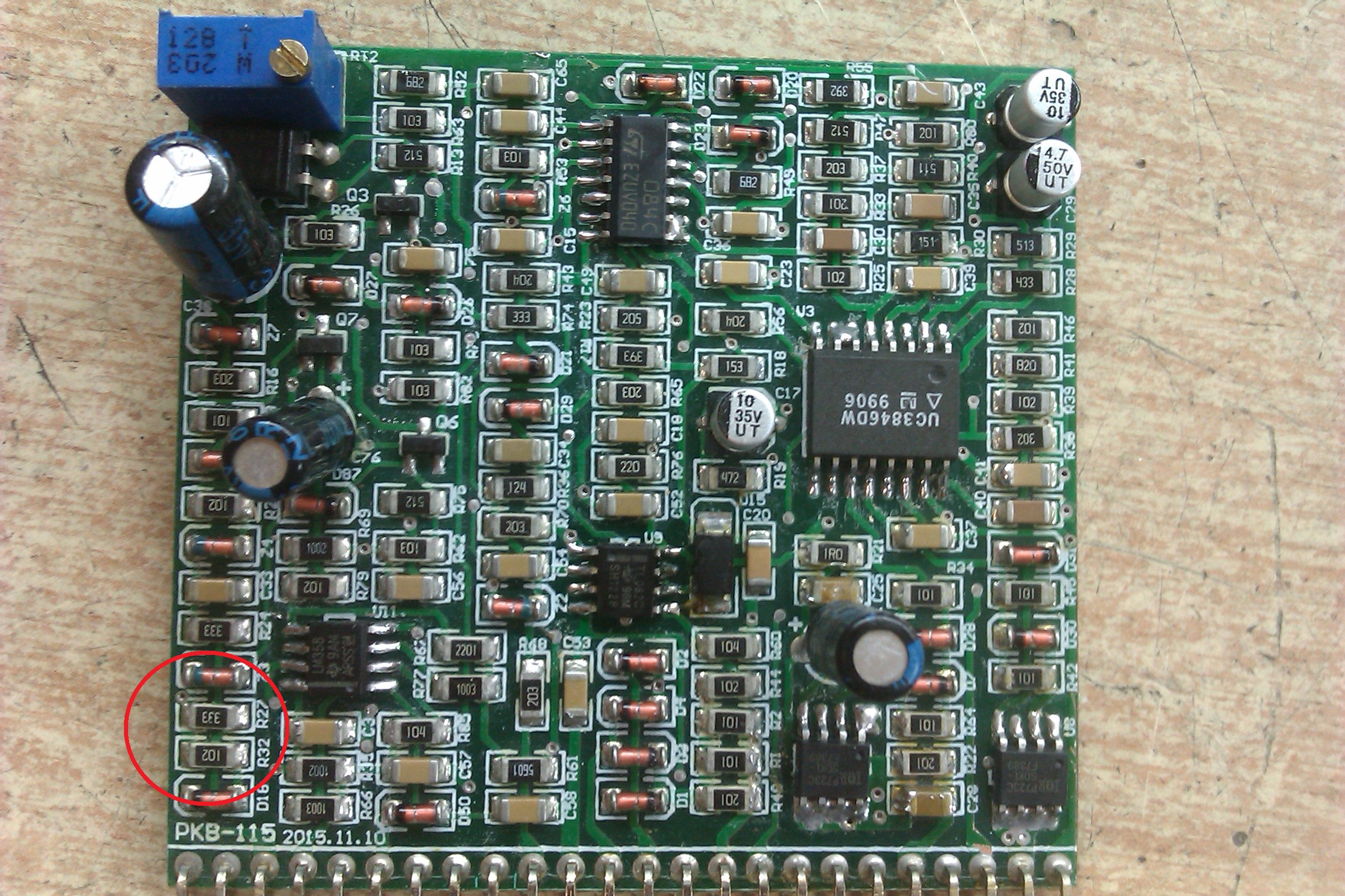

Вот аппарат....

vobr, есть шунт,амперметр ,вольтметр-можно узнать сопротивление балласта.Закон Ома известен.Если не закрыли аппарат и позволяет осциллограф снимите картинку с первички силового транса .Ну лампа это не финиш.

vlbudkin Вот, только фото что-то не качественные какие-то получились! То ли свет от лампы, то ли руки трясутся..... Дык я уже и на спираль грузил и крутилку на полную.... Через 10 секунд руку на спирали уже не удержишь! :) Щуп 1 к 10 . vlbudkin Что скажешь по осциллограмме? Или не видно ничего толком!?

vobr, Не хочу вас обманывать,но толком сам не знаю. У полномостового сварога как то глянул был скос на спаде импульса.Почему у вас нет не знаю, может и не должно.То что вы гоняли на спираль неизвестного номинала - не показатель. Всегда проверяю на КЗ, сначала на мин токе и если начинал ток зашкаливать чесал репу.

vobr, ничего переснимать не надо, всё видно. Нихромова пружина 0,17 ом по краям приварены болты. К одному болту через пластину подключен шунт с амперметром. К шунту с другого конца через пластину прикрепляю зажим массы (пластины-медная шина).Держак прицепляю к пластине другого болта если гружу баластом. Когда корочу в Держак зажимаю кусок уголка и резко прижимаю к болту на пружине рядом с шунтом. ,

vlbudkin Так а что у меня с осциллограммой? Что-то не так? У меня пружина примерно 0.3 Ома. Я с одной стороны к пружине цепляю "крокодил" от инвертора, а в держаке у меня зажат толстый прямой кусок медного жала с паяльника. Поджиг проверяю дотрагиваясь медным жалом к болту на конце пружины. Потом крепко прижимаю жало к болту и крутилку до упора. Жду от 5 до 10 сек. и трогаю пружину. Если горячая, то аппарат должен варить. Во всяком случае еще возвратов и повторов не было ни разу за несколько лет. Раньше без пружины проверял на уголке стальном в коридоре. Обкладывал картоном и электродом..... Пока линолеум не попалил до дыр..... Потом знакомый пружину подогнал, теперь на ней проверяю. Все стенд никак не соберу как у Сергея. Хочется чтобы все в одном корпусе было, а не по частям в разных углах квартиры!
