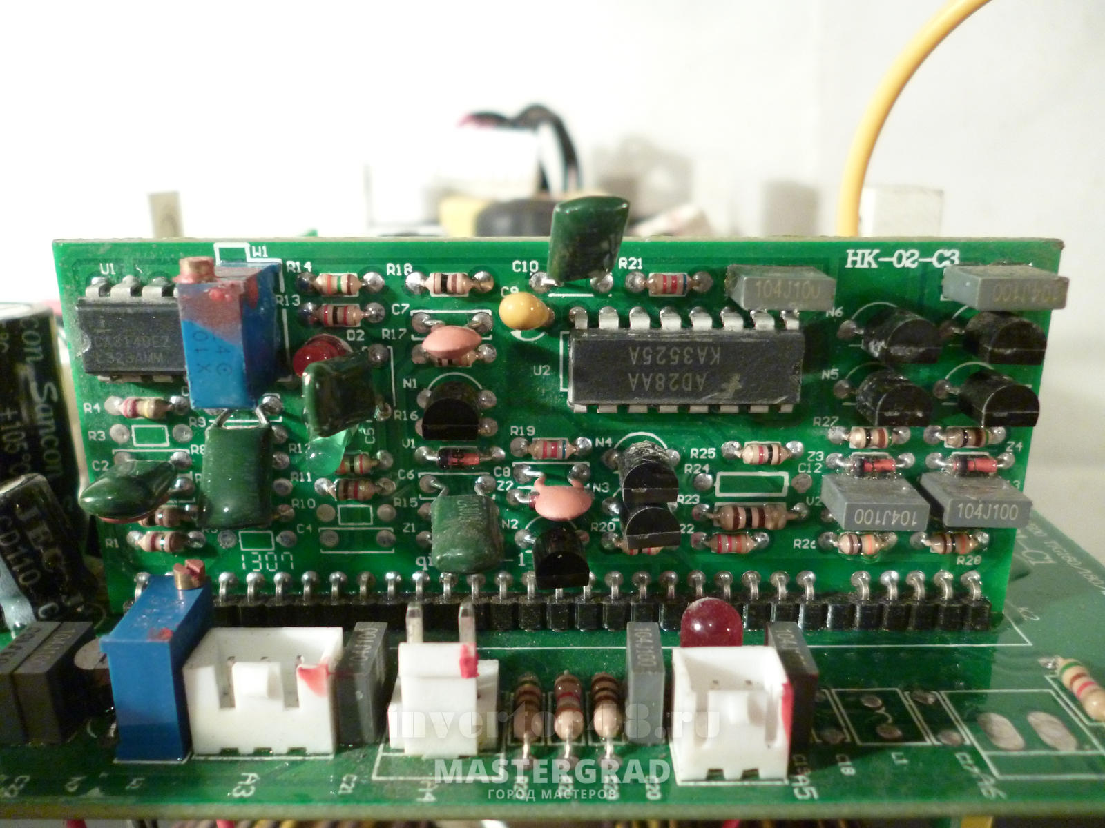

KMI, Через 1 ногу шима заведени все регулировки силовой.По печати вроде на нее идет сначала с операционника( ресантовская классика).Случайно не в обрыве термодатчик? Скорее всего проц не учавствует в регулировании шима, только сервис через мультиплексор.

KMI, Добрый день всем участникам форума! Вот и новая модель SHTENLI MIGMMA 250 Premium пошла в отказ после 1-2 месяцев работы. Китайцы начали собирать на процессоре. Хотя как на нем, так и на схеме маркировки нету! У вас дефект такой же как и у меня: на выходе во всех режимах 14в. Ток ММА крутишь показания меняются на индикаторе. В режиме МИГ заправка проволки не вкдючается, с пистолета кнопкой мотор не включается, клапан не открывается. Получается что аппарат не на что не реагирует. У меня уже три аппарата стоят, нету пока времени ими досканально занятся. На проце. выв.5,6,7,8 это выходы на транзисторные ключи для выбора режима сварки и управления в режиме МИГ. Схема на китайском, и гугл-переводчик вам в помощь! Схема не полная, нет платы индикации, и платы включения клапана.Вот схема:https://files.dp.ua/ru/ES5Tf3

gric65, Спасибо огромное. У меня в режиме МИГ тоже никакой реакции на нажатие с горелки нету. Буду проверять по всем выводам процессора - если ли какая реакция процессора на переключение ММА-МИГ

Lucky_SV Доброго всем утра! Если у вас мс. под реле на маленькой вертикально стоящей платке - перпендикулярно материнской и нет на плате транзистора дежурки, то скорее всего там у вас стоит(стояла) SD6834.

Lucky_SV Доброго всем утра! Если у вас мс. под реле на маленькой вертикально стоящей платке - перпендикулярно материнской и нет на плате транзистора дежурки, то скорее всего там у вас стоит(стояла) SD6834.https://dropmefiles.com.ua/ru/CTmfV7

Вот я сейчас делаю......пока жду эту-же SD6834....поставил цанговую панельку и поднял маленькую платку с реле удлинив выводы для свободного доступа к этой мс. при возможном очередном ремонте! Трансформатор стоит EE25 200-16-33-26 Неужели изначально с завода нельзя было поднять реле на 1см. над мс.!? Руки бы повыкручивал этим разработчикам! Ну а если человек не достаточно хорошо умеет паять!? Бесполезно тогда трогать эту платку с реле, все будет покурочено и переломано. А мс. менять как тогда? Для меня, касательно именно этого аппарата, вопрос уже не стоит! Клиент тем более мой хороший знакомый, я ему много уже чего делал.

vobr, Ну а если человек не достаточно хорошо умеет паять!? Так и не нужно лезть в аппарат тогда. Ну а если уж очень хочется, то выкусить ШИМ, выгнуть лапы новой ШИМ в обратную сторону и припаять на другую сторону платы. Так не делал так как умею паять. :D

Мастер10 Приветствую! Я изначально тоже хотел так поступить, но потом решил просто приподнять плату с реле и поставить цанговую панельку. Я всегда ставлю панельки при замене мс. Может кому пригодится.... индуктивность первичной обмотки EE25 200-16-33-26 5.5mH и сопротивление 2.9 Ом. Вот только для охлаждения этой мс. теперь нужно лепить сверху на нее какой-то импровизированный радиатор, так как через панельку внутренний силовой ключ не сможет эффективно отдавать тепло и может выйти из строя из-за перегрева! На некоторых аппаратах(точно уже не помню марку) на плате даже предусмотрены отверстия по бокам от места установки мс. для запайки радиатора к этой шимке. Кто что может посоветовать по поводу приклейки радиатора к мс.? Что, чем, как??? С учетом ограниченного пространства по высоте! Вырезал уже с алюминиевой пластины толщиной 3мм. прямоугольник 25 на 17мм. Теперь вопрос, чем клеить, как крепить!?

vobr, Приветствую. Менял эту микруху в нескольких аппаратах и тоже ставил на панельку, никаких радиаторов не цеплял - никто не жаловался на отказ. В микросхеме предусмотрен отвод тепла через выводы с одной стороны, которые вместе, эффективность отвода тепла через корпус непредсказуема. Я бы при необходимости припаял Г образный уголок к выводам из меди к этим выводам как можно ближе к их выходу из корпуса, ну что бы потом можно было микру в панельку вставить. Думаю что выходит она из строя не от перегрева, её мощности достаточно для питания инвертора. Кстати вместо SD6834 лучше SD6835, она чуть дороже, но и мощнее.

Мастер10 Спасибо за дельный совет! Скорее всего так и буду делать. Припаяю полосу из меди или латуни ко всем четырем выводам по одной стороне! Не знаю точно причину выхода из строя этой мс., но пыли было очень много и даже перья куриные или голубиные с соломой вместе! :a

KMI, Если ПА, то скорее всего 4053 переключает еще и ОС по напряжению.

vobr, У китайцев есть твердеющая теплоотводящая мастика. Радиатор клеится на МС. https://aliexpress.ru/item/1996938004.html?gatewayAdapt=glo2rus&sku_id=16612144834&spm=a2g0o.9042311.0.0.274233edyk8dKQ
