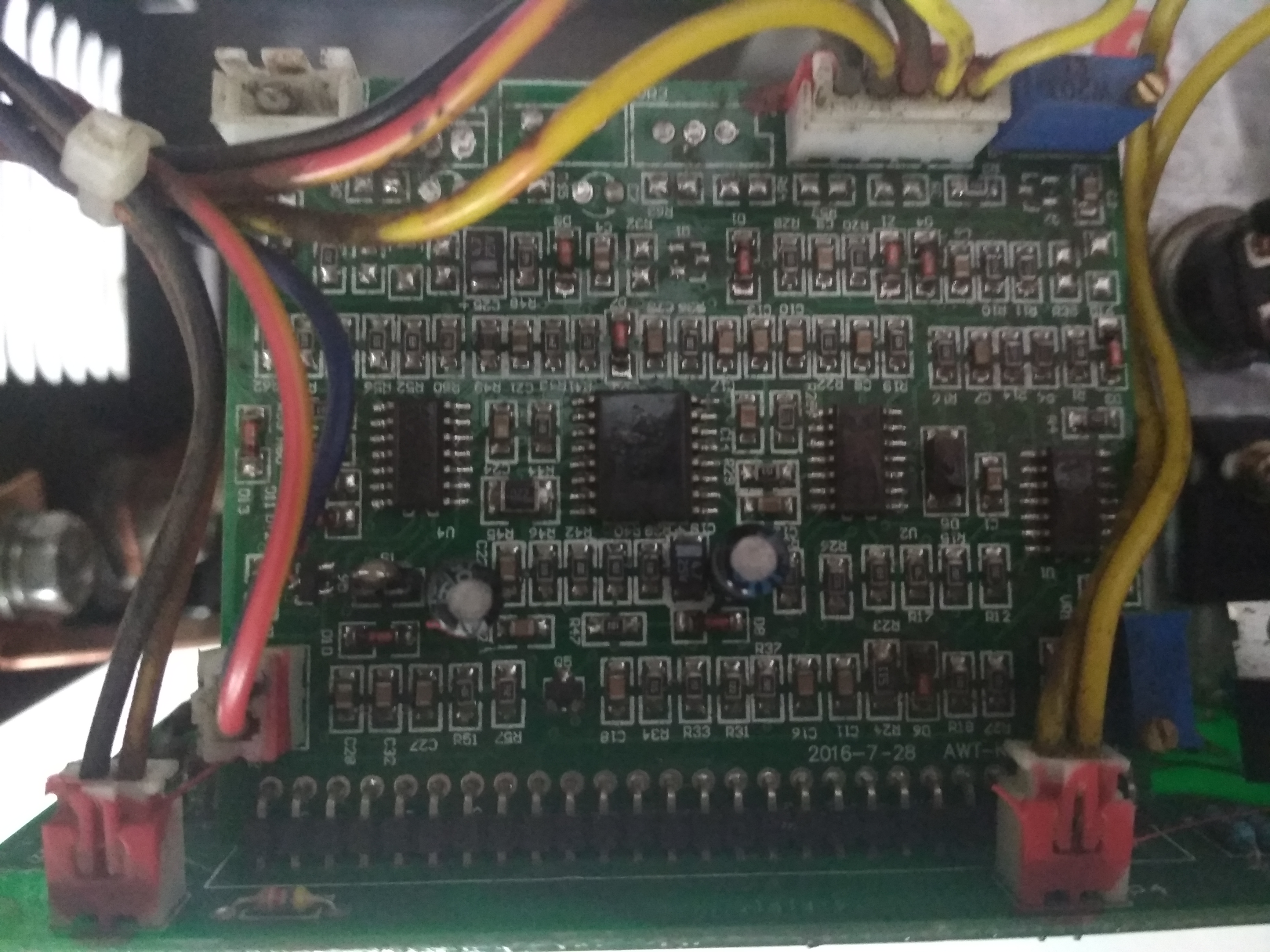

Vovnn, Вот сварис 200 частота ключей 24кГц Но у вас и емкостей на 9.5 нан
batko
batko
Регистрация: 04.12.2009
Сообщений: 1343
06.07.2020 в 18:37:36
bars777 написал: batko, правильно я понял, что нужно отключить 8н 3846 от 084?
bars777, Правильно.
batko
batko
Сообщений: 1343
06.07.2020 в 18:38:33
Vovnn написал: bars777, нужно именно 10 ногу тл084 отключить от 8 ноги 3846!
Именно. При этом выходные импульсы должны пропасть,но пила будет.

Vovnn написал:
nazimpus написал: Кстате у меня тоже есть эта схема.но я с ней не разобрался куда там идет на пример 5контакт дальше?
nazimpus, модуля? на 5 контакт приходит напряжение с задатчика тока (регулятор тока), а на 2 ногу приходит сигнал с тт через усилитель на операционнике Ку=1 (повторитель).
Vovnn, понятно. а где его другая половина схемы? У меня только одна часть.вот и непоймешь куда идут контакты
Vovnn
Vovnn
Регистрация: 12.12.2014
Сообщений: 1442
06.07.2020 в 20:15:24
nazimpus,
Vovnn написал: bars777, https://yadi.sk/d/_4QxMh9zvSIPgQ тут есть свароги может что пригодится.
тут и вторая половина ...

Сегодня делал Интерскол ИСА-200/9.4 сгорели ключи, потому что пилили болгаркой в неё...(что за люди?) Ключи поменял, кроме них ничего не убилось, проверил осцылки. Варит нормально.
осцылки на ключах.
это на ключах и при пониженной силе на к-э
Вот пила, правда шум от бп из за наводок, частота замерена не верно.

Так вот пришлось заводить старого друга, та же пила на 8 ноге 3846
а вот на 4 ноге 3846
Это для барс777. У Вас пила корявая на 4 ноге 3846, может неисправна тл084 или её обвязка в этой стороне.

Напряжения на ногах 3846 у Вас находятся в пределах нормы, когда поменяли Z1, за исключением осциллограммы на 4 ноге 3846. У меня примерно такие же на исправном аппарате.

Анализ схемы, если я не прав пусть меня поправят.
когда я подал в точку 1 напряжение с ЛБП 1,3в ШИМ сразу пропал (меньше мой ЛБП не может дать на могучей регулируемой кренке), на выжоде ОУ напряжение поднялось до +0,75 (8 нога по приложенной схеме), снял напряжение и ШИМ опять появился.
