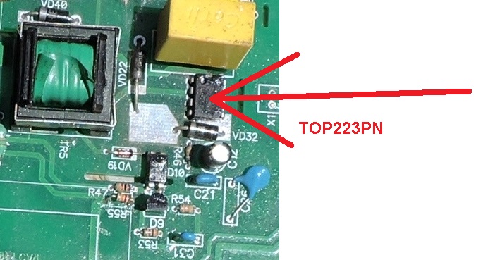

А на 15ом какие кольца? В этом месте должен прекрасно стоять штатный резик. Иначе начнёшь шимки жечь, трансформаторы... Включай через лампочку ватт на 100...300! Наладить, потом штатный разик на место. Это расходник. Купи себе штук 5, чтоб были. А испытания только через лампочку.

Я то подумал про резик для заряда силовых конденсаторов.

резистор для силовых кондеров тоже нужно менять он скорей всего из за нагрева потерял свойства по спецификации он 20 Ом по меткам коричневый, зеленый, коричневый золотой
дошел до микросхемы TOP223PN (8 ног) по спецификации совсем другая TOP223Y (3 ноги) у PN на плате ноги 1-2-3-6-7-8 спаяны в кучу и задействованы 4 и 5 нога сопротивление между этими делами 35 Ом !!! вот кто все жрет ее можно проверить только подменой ?
если туда идет 300 вольтов да на 35 Ом то резистор сгорит

коричневый-зеленый-коричневый-золотой, - это 150 Ом.

диоды снаббера (параллельно первичке подключены) проверить с особой жестокостью не забудь. а так, если открыть даташит на тор221...227, то видим что внутрянка и распиновка одинаковы. разница в мощности. на выходе у всех силовой полевик, который должен звониться как обычный силовой транзистор с обратным диодом. и напряжение старта (5,7В) измеренные в фене как 5,8 фигурируют. управляющая лапа 35 ом ну никак звониться не должна, это слаботочный вход.

з.ы. это может битый транзистор в оптике 35 ом звонится, который на управляющую лапу идет?

YTG2808, а трансформатор почему в изоленте?

u841so написал: YTG2808, а трансформатор почему в изоленте?
Похоже в Китае не успевают ленту производить! ;)
