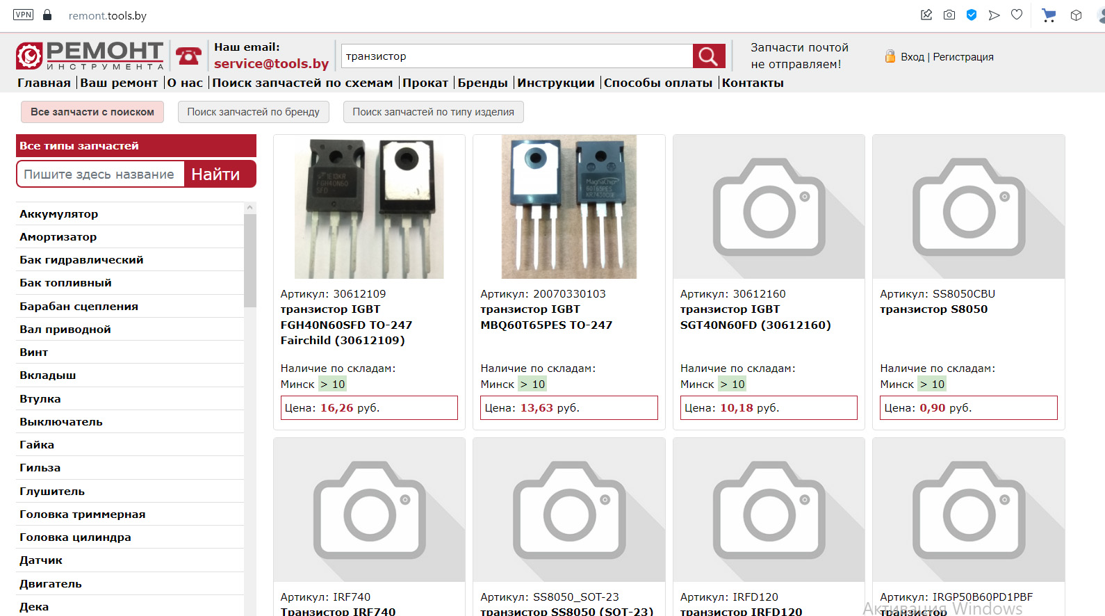

se11 написал: А что за сайт такой?
Сайт по ремонту оборудования для ТД "Комплект". Помимо всего прочего чинят и сварочное оборудование, а значит, имеют некоторый запас запчастей к нему. Цены могут быть от заоблачных до весьма хороших. Транзисторы покупаю у них целыми наборами, никогда не было никаких проблем (пример на фото).
Fairchild у них очень дорогие, вместо них ставим либо Магначипы, что на снимке, либо китайские Силаны, либо часто ругаемые на форумах Ренесасы. Если с импульсами всё в порядке, проблем не бывает.
Всё остальное беру у конторы Молибор (Комполед). Они не ленятся выполнять даже небольшие по стоимости заказы.
