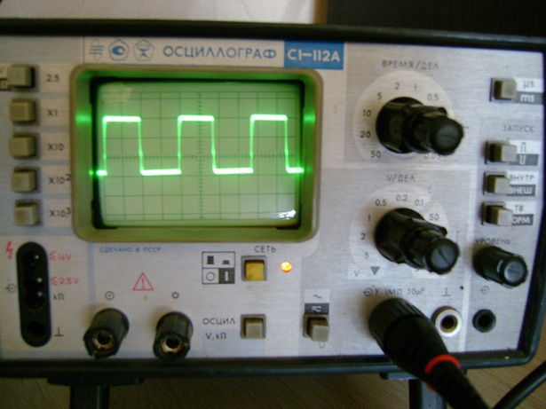

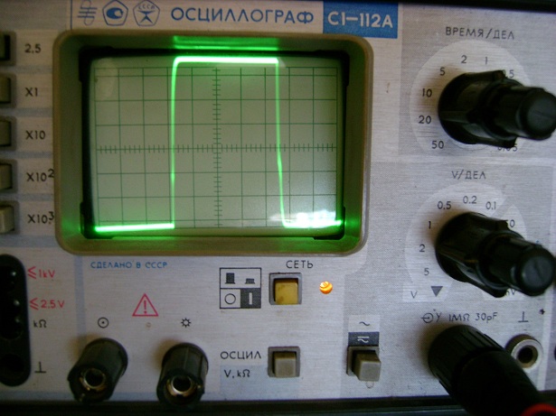

Впаял. Итак сначала общий вид на затворе полевика.

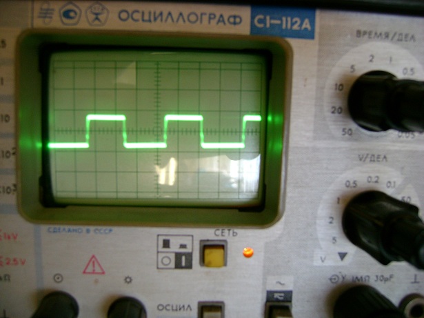

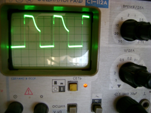

А это на затворе полевика и на входе ТГР в одном масштабе:

Форма нормальная. А какая амплитуда на затворе и стоке ? На вторичках что сейчас ?
