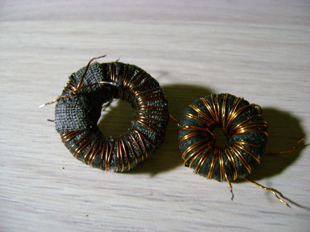

Насчет делать нечего не согласен....Этот сварочник столько времени у меня отнял. И все же не спроста. Раньше я смотрел в кишки и видел горелые детали, которые надо заменить..и можеть быть заработает..А теперь я смотрю и вижу блоки, как будто рамкой обведенные. Понятно, что и зачем и, главное, как должно работать. Итак перейдем к проблеме... Гост и s237 подтвердили, что ТГР работает некорркетно. Я с дуру ума старый ТГР разломал, чтобы посчитать витки, их, господа 20 (так неожиданно О_о). Намотал на феррите 2000НМ1 размерами 27х17х10 новый ТГР. Подключаю и....горбыль то, что на фото стал на 2мкс (одна клетка)больше. =(((( На фото красный пунктир.
Мотал так: сначала одну обмотку, затем между ее витков вторую, затем между витков третью. На феррит намотал тряпочную изоленту.
Подумал, что феррит большеват и взял кольцо поменьше 20х12х6 и без опозновательных знаков... Индуктивность померить нечем...=(

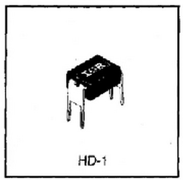

Мотал так: на феррит изоленту тряпочную, потом первичную оботку, затем изоленту и наконец вторая и третья обмотки сразу сложенные вдвое. Подключаю и у меня сразу сгорает полевик, управляющий ТГРом. =((( Недорогой, но джедайский (irfd110pbf).
В наших радиодеталях скорее всего такого нету. Ну да ладно, закажу из Москвабада. Я так понял из второго кольца индуктивной нагрузки не получилось...Можете объяснить почему? Конечно нужно знать марку феррита и иметь самый захудалый LC метр, но нужно доделать сварку, а потом собирать LC метр.
Вот эти два засранца.
Которые настроения мне не прибавили. Взгрустнулось сразу и захотелось пойти и купить оптроны, и полностью переделать драйвера. Такие вот дела. И вообще я думаю, что этот горбылек он не из-за ТГР, а из-за самого драйвера....

Gin87 написал : И вообще я думаю, что этот горбылек он не из-за ТГР
Из за него.
ГОСТ написал : В нем зазора нет. Может в насыщение влететь. Лучше на Ш-образке, там и зазор подобрать можно будет.
Вот и влетел.

Та не, драйвер работает. Задний фронт ведь прямой. А вот с передним чего то не то. Не должен он таким быть. Где то Сергей DERSP его показывал на всеобщее смотрение. Щас поищу. Но то, что это ТГР - это однозначно

Gin87 написал : И вообще я думаю, что этот горбылек он не из-за ТГР, а из-за самого драйвера....
Да нет, из-за ТГР. Однозначно. И не берите Вы наши ферриты. Дрянь это. Там проницаемость мизерная. Вот и индуктивности нет. Получается перемычка и сгорает полевик. Возьмите от БП компьютера , от сетевого фильтра. Намотайте не 20 , а 28 - 30 витков. Но и вторичку тоже 28-30. Что бы одинаково было. И нормально запустится. http://www.forumhouse.ru/threads/125927/page-20#post-6760669 Вот наша переделка . Только мы ферриты заказываем по размеру и с корпусом. Получается идеально в точку. И индуктивность с запасом.
