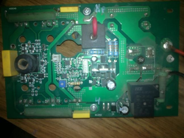

Привет всем, помогите со схемой сварочного Калибр сва165igb
s237

21.08.2013 в 21:20:29
demono, http://zalil.ru/34690058

Одновременно здесь же у всех прошу схемку Есаб Кадди LHO 150. Зараннее благодарен.
21.08.2013 в 21:46:31
s237, спасибо
