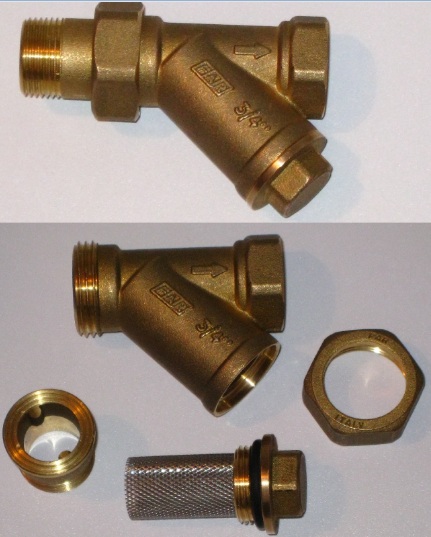

Предлогаю в этой теме обсуждать качество, плюсы и минусы разных фильтров грубой очистки
Сегодня на шабашке наткнулся на фильтры грубой очистки от FAR, не смог не взять для изучения. До этого ставил неплохие oventrop-ы и всякие дешовки itap-ы и тд.
Сразу как взял в руки почувствовал породистую тяжесть и качество исполнения. Конструкция , американка с плоским уплотнением и максимально большое проходное отверстие фильтра.
Фирменная снимающаяся головка для прочистки, также порадовала, снимается легко, и также легко ставится на место, без повреждения кольца изолирующего так как этому препятствуют специальные ограничители.
Предлогаю здесь создать перечень и обзор всех фильтров имеющихся на рынке в россии. Как по мне так я считаю лучшими FAR и Oventrop

Интересно у фильтров oventrop 1/2 у всех трудно откручивается колпачёк при прочистке сетки Один у меня так залип что чуть не разворатил всю разводку

Фильтры oventrop кто нибудь чистил? Может это контрофакт какой, что так заглушка залипла, просто у FAR заглушка очень легко снимается и ставится без особых усилий, высокоточная метрическая резьба, плюс кольцо. Вообще это самые шикарные фильтры которые мне попадались в плане обслуживания.
Залипают и сидят на всяких герметиках -китаёзное ***** в основном, где производственное оборудование не точное и допуски большие по качеству резьб, их пару раз приходилось с джамшудами вообще демонтировать , ехать на участок, там зажимать в тиски, греть горелкой, и большущим ключём отвинчивать
