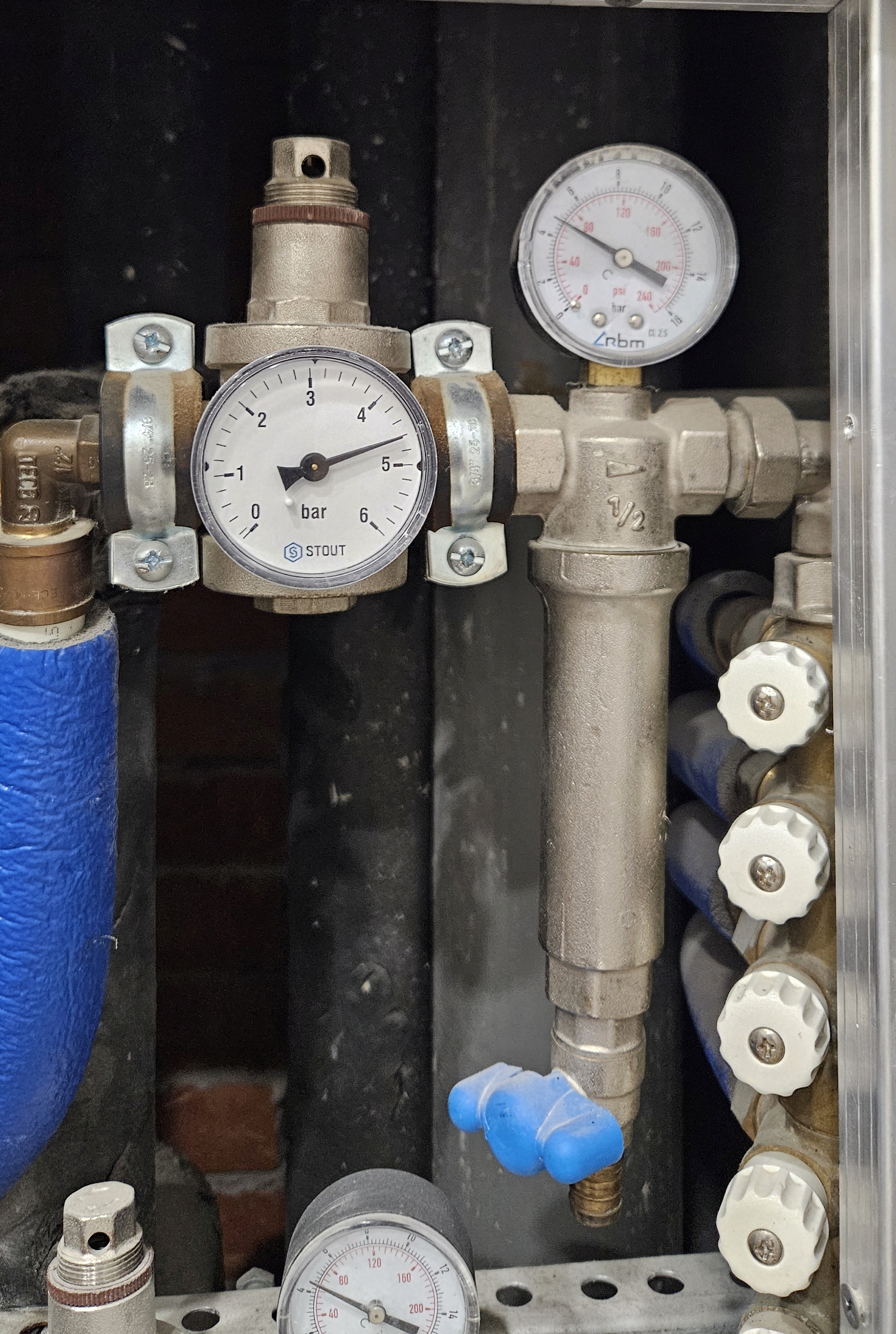

Наткнулся на старую тему, поделюсь своим опытом...
2 года назад тоже решал что делать со свистящими на 2х стояках ХВС и не держащими статику на 2х стояках ГВС редукторами Honeywell, в итоге, заменил их на Giacomini R153M (+ 2а ниппеля), суммарно, соединение удлинилось, емнип, на 1см (если спилить часть не задействованных резьб ниппелей, то при большом желании можно было бы вкорячить в размеры Honeywella). Забил на фильтрацию, т.к. спустя 3 года они были чистыми, и явных проблем с качеством воды не наблюдал, и посчитал что это в итоге будет экономически целесообразней, и надежней, чем периодически искать расходку, и постоянно мониторить эти узлы. С Giacomini пока проблем нет.
З.Ы. Сорян за качество фото.
