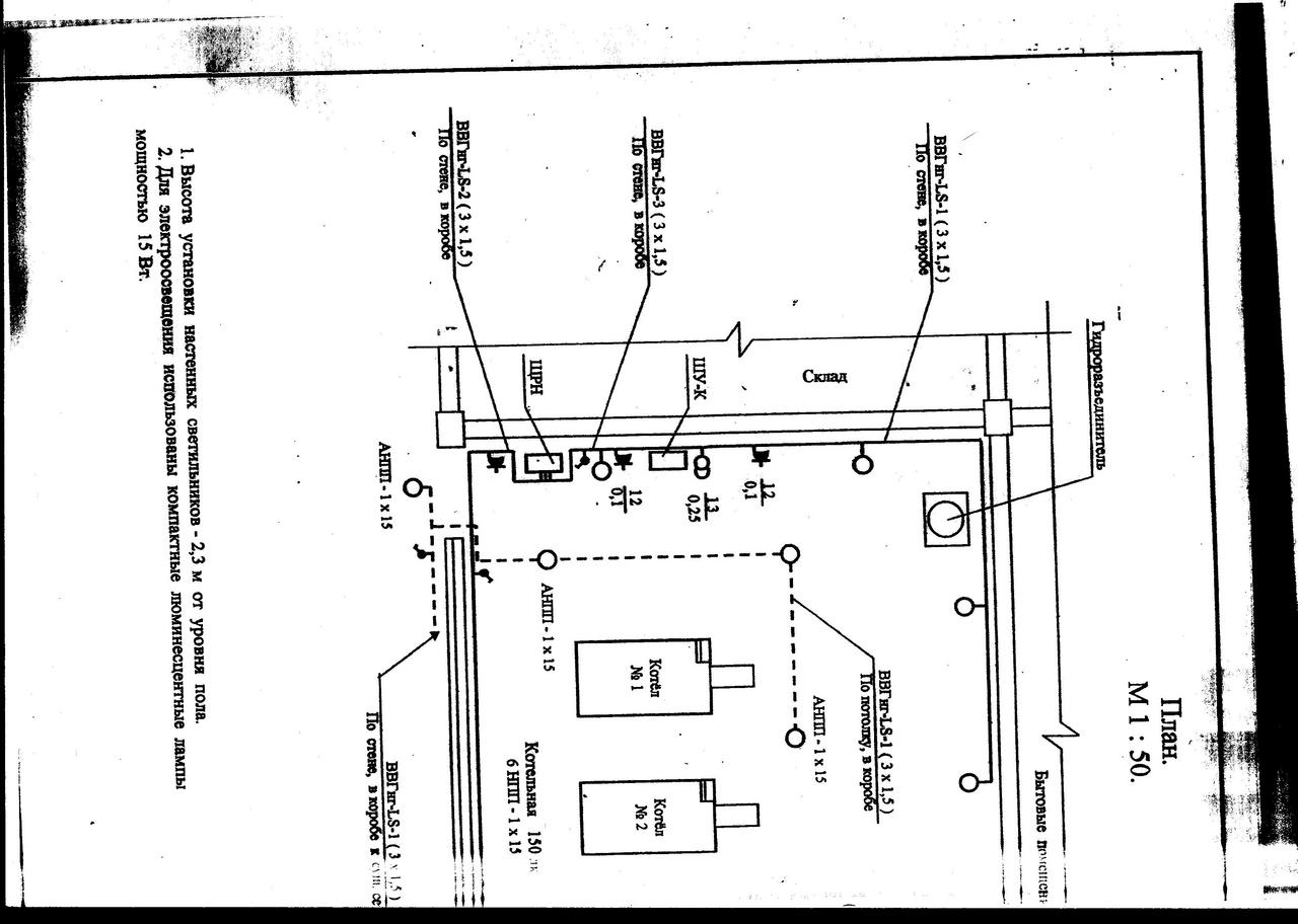

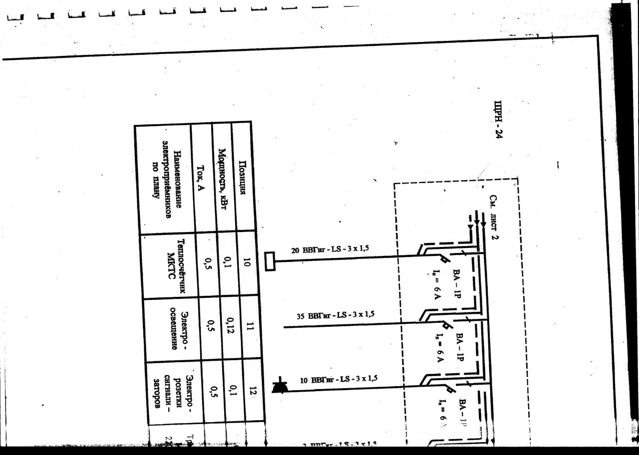

Юрий-Электр написал : а откуда вам это известно ????
serks написал : Там несколько специализированное помещение ....
Юрий-Электр написал : а вообще- давайте сюда ваш "проект", посмотреть
Такие два куска проекта (без кавычек) вас устроят. Остальное лень редактировать,затирать место, явки, пароли

Была тема в том числе про розетки, вот я и спросил (извинившись кстати за уход(увод) темы), и получил вполне меня удовлетворяющий ответ
alexposter написал :
  • увы, нигде. Официально - групповые сели не менее 1,5 мм.кв., но! не забываем, что автомат при этом-10А. Если же у нас розетки на 16А, то и автомат захочется 16А, а раз так, то и кабель подавай 2,5 мм.кв. Хотя "прокатывает" и полтора, но это небезопасно.
как видите все зависит от конкретного случая в том числе оказывается розетки могут и 1,5 кв. идти. О том что это спец. помещение тоже дал ответ пост 22. Это форум задал вопрос получил ответ(ы), в том числе и давно всем известные. Без обид. Можно наверное ткнуть кнопку жалоба, и модераторы вырежут из темы все что посчитают флудом.

serks написал : как видите все зависит от конкретного случая в том числе оказывается розетки могут и 1,5 кв. идти.
  • могут, я этого не отрицаю. При проектировании котельных сам нередко провожу до розеток 1,5 мм2 под защитой С10.
