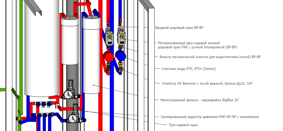

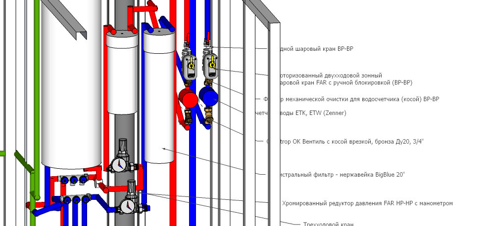

Добрый день.
Как и многие здесь на воруме, собираюсь делать ремонт в санузле. Прочитал огромное количество тем на этом и других форумах. Как результат получилась нижуприведенная схема вводного узла в квартире. несколько слов о том что планируется:
  1. Потребители: 1.1. Ванна 1.2. Раковина 1.3. Ручной душ 1.4. Боковые форсунки 1.5. Верхний душ. 1.6. СМ 1.7. Унитаз (инсталляция) Вся система скрытого монтажа для смессителей/вентилей - Hansgrohe, впрочем как и сами смесители и термостат. Будет еще Бойлер. Отводы воды от стояков будут переделываться под 3/4 и расположение как на схеме. Перед коллектором ГВС стоит трехходовй кран для выбора источника горячей воды: либо стояк ГВС либо бойлер. Стояк канализации будет зашиваться в короб из ГВЛВ или аквапанели - с целью шумоизоляции.
Разводка водоснабжения будет выполнена медью, подключение полотенцесушителя - нержавейка. Стены в санузле = профиль ГК + аквапанель + наполнение из Knauf Acoustic Insulation + плитка. Трубы канализации и водопровода будут убраны внутрь стен.
Очень нужны ваши замечания, до того как все это будет сделано. Нужен ли монометр до фмльтра, чтобы контролировать давление в стояке + уровень загрязнения фильтра (по разнице показания давления до и после фильтра)? Зарание большое спасибо всем ответившим.
