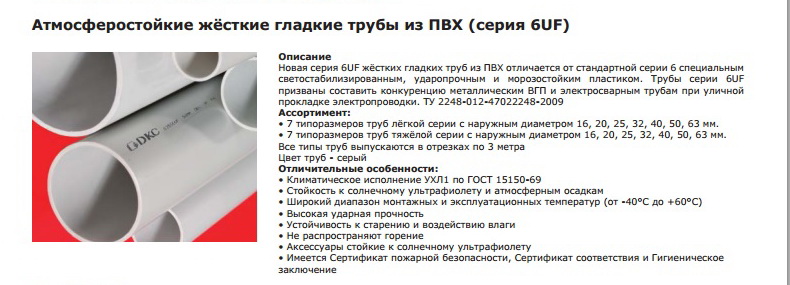

Сейчас мне не поздоровится, но обратите внимание: , предложите заказчику- полная версия здесь:http://www.etm.ru/files/plastic_tubes_group_v.pdf

Благодарю за подсказку iyri,буду склонять к пластиковой трубе.
