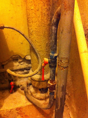

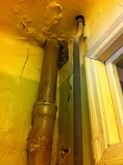

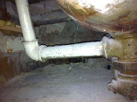

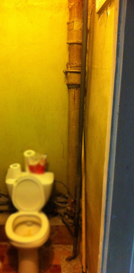

Всем здравствуйте, возник вопрос по установке дополнительного унитаза в ванной комнате.
Кирпичный дом, 3 этаж из 5, канализационная труба "древняя", горячие и холодные трубы недавно поменяли. К канализ. трубе подключены также смежная квартира соседей.
На текущий момент один выход из тройника на "сотку"-туалет, другой выход на "семьдесят"-это ванная.
В приложении план, где я наметила идеальный вариант событий;). В помещение 6 добавляем мини-раковину, в помещение 7 санузел. Первоначальная раковина остается на месте в углу.
Как быть? Как правильнее установить? Можно/нужно ли использовать насос или дело можно решить только путем замены канализ. стояка?
Буду признательна за ваши советы и рекомендации.

Если смотреть на план, то сейчас унитаз установлен в помещении 6 или 7 ?
10.04.2013 в 23:10:05
Сейчас в помещение 6

Будет большой удачей, если под ванной (его на фото плохо видно) установлен чуг. переходной патрубок ДУ100 х ДУ50 (сейчас соответствуют новому - ГОСТ 6942-98) и тогда проблема со вторым ватерклозетом решается гораздо проще. Сделайте фото под ванной с другого ракурса
