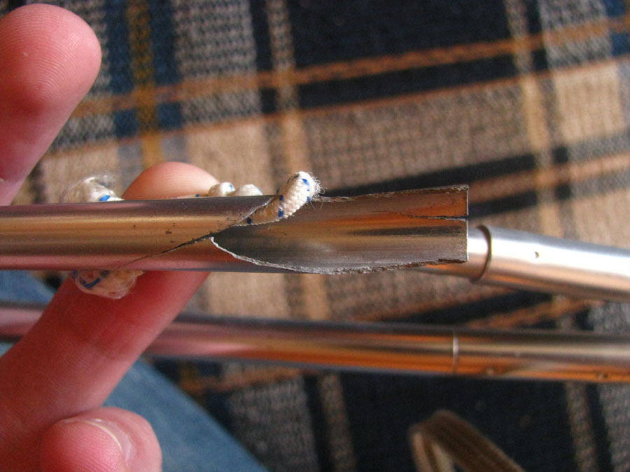

Никогда никому ничего не давайте. :mad: Вот дал родственникам палатку на выходные, они сами ее поставить не смогли, а позвонить не судьба была. В итоге - одно колено сначала дало трещину, а потом получилось то, что на фото. Мясо, в общем. Придется делать теперь.
Надо подобрать материал для трубки. Что взять? Надо, чтоб упругим был и жесткость держал. Диаметр трубки 10 мм, с одной стороны сточена до 8 мм,чтобы в соседнее колено вставлять.

Укоротить, сколько сломано. А поверх муфту или бандаж для усиления конца трубки, чтобы трещины не ползли.

Я бандажом на дуге пользовался, т.к. он входил в ремкомплект, а слом был обнаружен вечером под дождем, когда палатку ставили. Поэтому надо сделать новую. Про титановые трубки нагуглилось тут, они прочные, нет?

radiofox написал : Диаметр трубки 10 мм, с одной стороны сточена до 8 мм,чтобы в соседнее колено вставлять.
Сточена? Там вроде просто трубка меньшего диаметра.

Холостяк написал : Там вроде просто трубка меньшего диаметра.
Вообще да, неправильно я выразился, 8 мм-вая вставлена в 10 мм и поджата каким-то умным способом.

Дюралевая вполне сгодится.

radiofox написал : Надо подобрать материал для трубки. Что взять? Надо, чтоб упругим был и жесткость держал. Диаметр трубки 10 мм,

А что, трубку обязательно надо менять??? Там, судя по фото, отрезать сантиметров 8 - 10, а чтобы длина дуги не изменилась, выточить трубочку или подобрать такой же длины. Трубочку надеть на конец дуги.

Отличные дюралевые трубки от старых ТВ антенн около 10 мм диаметром и около метра длиной .4 трубки на самолет похожие .

По-моему проблема несколько надумана. У нас продаются такие дуги. Цена ЕМНИП 140 рублей за всю. А так, материал похож на углепластик, соответственно посмотреть подходящие колена от удочки.
