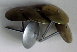

Славик64 написал : За одно почистить горелку.
Газмастер написал : шток водяного узла
а я этот шток никогда не чистил, в упор даже не видел (на этих колонках).:confused:

Славик64 написал : а я этот шток никогда не чистил, в упор даже не видел.
шток, который стоит в крышке водяного узла и давит на шток газового узла.

Газмастер написал : шток, который стоит в крышке водяного узла и давит на шток газового узла.
так и подумал, что не поймут. уже поправил. Я когда то энти штучки сам лепил

Славик64 написал : так и подумал, что не поймут. уже поправил. Я когда то энти штучки сам лепил
Зачёт! Прослужат, наверно, дольше самой колонки
