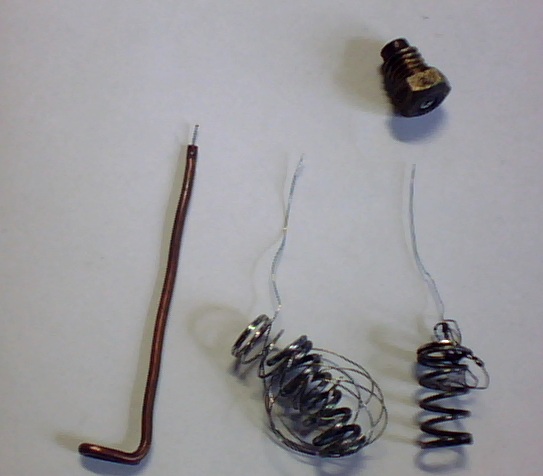

Здравствуйте! Колонка с пьезорозжигом. После того, как продул запальник (http://www.mastercity.ru/showthread.php?t=183974), газ перестал зажигаться. Искра есть, но запальник загорается только от спички. Подскажите, плз., как отрегулировать зажигание.

я писал в той теме как выставлять, перечитайте еще раз. если трогали пружину на запальнике, то вернуть её в штатное положение у вас скорее всего не получится. А если еще и сопло ковыряли, то привыкайте к спичкам. У этой запальной системы нарушив что-то одно испортите весь механизм

Благодарю за ответ. Дело, как я понимаю, в том, что струя газа идёт мимо искры, т.е. неправильно сформирована. Попробую поиграться расстоянием от форсунки до трубки запальника. Сейчас там придвинуто вплотную, без рекомендованного Вами зазора в 2-3 мм. Но, когда я трубку запальника снимал, там и не было никакого зазора, поэтому и надет так же. Пружину не деформировал, положение не изменял, как там запрессована она, так и есть. В форсунку тыкал иголкой, но чуть-чуть, без фанатизма. :)

MrGalaxy написал : В форсунку тыкал иголкой, но чуть-чуть, без фанатизма.
так не пойдет. Игла конусная и слишком толстая. Выкрутите вот это , проденьте туда тоненькую проволоку, и поделайте туды - сюды. Не бойтесь от этого дырка толще не станет, хотя не мешало бы, но это к производителю, у этих колонок самый маленький запальник, и они часто засоряются.
Думаю у Вас будет всё ОК, если что то не нахимичили. Я пользуюсь вот такими не хитрыми приспособлениями для разных колонок.
Удачи!

Газмастер написал : зачем чистить сопло?
а на что здесь люди жалуются?:confused:
Газмастер написал : У вас что там газ с грязью?
грязь не грязь, но чем то засоряется. Если у ГК "Астра" ФАКЕЛ засоряется...
Газмастер написал : ни разу не встречал забитого сопла!!
а я много, очень много раз!

MrGalaxy написал : как отрегулировать зажигание.
регулировочного винтика там нет!!!
MrGalaxy написал : не надо мне чистить сопло, фитиль-то нормальный
ели Вам не трудно, сделайте моё ИМХО (N 4):clapping А там посмотрим!
MrGalaxy написал : Я об этом писал
лучше одно фото, чем сто раз писать.:)

Славик64 написал : а на что здесь люди жалуются?:confused:
Искра не зажигает запальник. Но, если запальник зажечь, то факел нормальный.
Славик64 написал : лучше одно фото, чем сто раз писать.:)
Согласен, сфоткаю чуть попозже.
ЗЫ. Посмотрел Ваши приспособления. Уж не кабель ли там РК50-2-25 (или аналогичный)? :a
