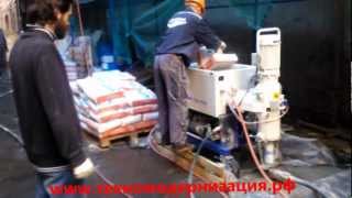

Штукатурные машины, штукатурные станции и роботы-штукатуры. Современная история развития. Видео.
Инженеры давно пытаются внедрить технику в штукатурные работы.
Сейчас активно используются штукатурные станции, они существенно облегчают работу, но на стене все равно работают люди. Видео:
В некоторых странах на работу приглашают жонглеров :
Но таких спецов во всем мире единицы, в цирковых училищах нет профильного факультета. Но есть надежда, что его могут открыть в Сколково.
Итальянцы попытались полностью механизировать процесс (видео):
]( "plaster machine 1.avi")
Но робот получился очень сложным и громоздким. Слегка перемудрили.
Наши парни тоже создали свою машину (видео)
Похоже помогали инженеры автоваза (шутка).
Я перед ними снимаю шляпу, не все Кулибины вымерли и это радует.
Лучше всех **пока получилось у китайцев, и эти машины уже есть в России (видео)
]( "Робот штукатур . Испытания строительной смеси М 150.")
Процесс идет. Еще пару лет..и штукатуров будут называть операторами штукатурных автоматов. Дешевая рабочая сила значительно тормозит движение к полной механизации , но ситуация хоть и медленно, но меняется. Ждем что выдаст Германия- безусловный лидер индустрии штукатурного оборудования.

Ролик сильно урезан. Добавляйте к этому ролику установку отвесов и маяков, грунтовка (хотя при гипсе можно не грунтовать) После высыхания гипс деформируется, нужно дополнительное подрезка, смачивание, и заглаживание. Плюс вырубка маяков, и заделка швов. Высота потолка позволяет минимально использовать леса. Максимум что может сделать один человек в день с гипсом 30м.

technomodern, не видно как автомат перемещается между "проходами".Как настраивается слой на всю стену, уровень.Возможны такие нюансы как ступенька между проходами, разница в плоскости ?

technomodern,г...но Ваша станция. Я бы не взял. Эта фигня обсуждалась уже, и не раз. На видео специально не показывают настройку и перемещение "аппарата". Невозможно штукатурить на стенах с проемами, а таких стен очень немало. Придется дорабатывать вручную. Небольшие участки стен, колонны также придется накидывать вручную. Если на стенах уже есть электрика, то есть торчат провода или разведена сантехника, то тоже ручками. В итоге, большую часть придется делать все равно вручную. Раствор сама не замешивает. Гипсовыми смесями работать тоже не сможет, только цпс. Короче, слишком много минусов, плюсов для себя не вижу. Нормальная штукатурная машина сама мешает и подает, работает как с гипсовыми так и с цементными смесями, также заливает полы. Поэтому, вашему аппарату за штукатурной станцией не угнаться. Тем более одна штукатурная станция способна обслужить 5-6 штукатуров. Теперь сравните производительность одного "робота" и звена со штукатурной станцией. Качество исполнения у штукатуров со штукатурной станцией будет в разы выше, метраж тоже будет в разы выше.

Сдался потому что пока он ставил 2 маяка и замешивал состав, машина уже нанесла и разравняла раствор по поверхности. Он даже не успел взять мастерок.
Зря Вы эту тему начали. Все что придумано в механизации штукатурных работ, придумано сорок лет назад. Видео просто ни о чем. Раствор наверное появляется с неба. Хорошо говорить об этом, когда сидишь в мягком кресле и на бумаге перспективу чертишь. Но на стройке все по другому. Приходится таскать мешочки по этажам, замешивать раствор и выполнять много трудной работы, даже с механизацией труда.
Что касается Вашего аппарата. Приведу один пример. Пока Вы его будете переставлять и готовить очередную партию раствора. Я даже с маленькой машины накидаю и разровняю квадратов тридцать стены.

Это я к чему. Штукатурный полуавтомат , он же "штукатурный робот" техника новая которая имеет свои недостатки. Но у нее есть ряд очевидных преимуществ. Только позавчера мы научили его уверенно работать с гипсами, неделю назад он начал работать от шланга штукатурной станции. Контрольный образец сдал экзамен. Основная проблема большой вес, решится в течении недели заменой железа на алюминий. Еще есть ряд идей по его улучшению, которые мы пытаемся внести в конструкцию. Мы никого принудительно не заставляем брать эти машины. Моя задача была ознакомить с этой техникой и как она развивалась. Тем кто заинтересовался, приезжайте, смотрите, пробуйте.

С проводами и прочим торчащими из стены, проемами, перестановкой аппарата все понятно. У меня другой вопрос, а как со слоями типа: обрызг, намет, накрывка, перетирка и пр., что потом со штукатуркой происходит? Или что то придумали во избежения образования капилляров при высыхании и как следствие образования трещин? При ручной штукатурке слой см 3 за день смело сделать можно, если больше, то и на следующий день добавить, а как с этими моментами у чудо-юдо аппарата дело обстоит?
P.S. Правило приставлять на сырую штукатурку, как на видео не аргумент. ИМХО
technomodern, кстати пришла мысль, а если аппарат вытавлять на направляющих, типа рельс раздвижных под разную длину стен (их же проще и быстрее установить в вертикальной плоскости) и аппарат передвигать по ним с промежуточной фиксацией. Производительность должна повыситься думаю.
