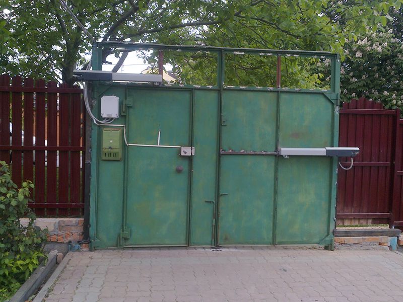

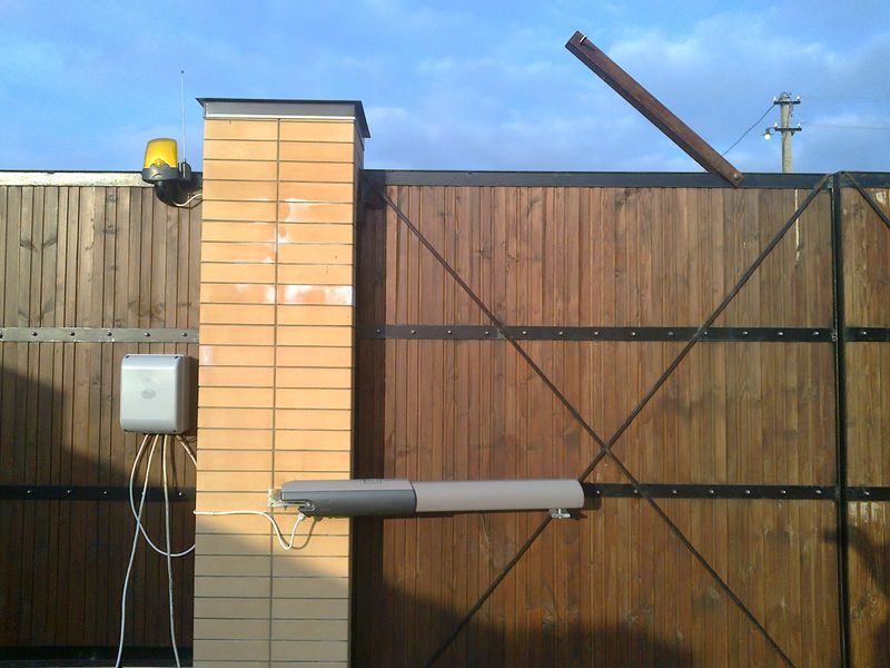

Микаэл написал : Это практически копия Каме -5000 Первое фото Дорхан,второе Каме
На первом фото кстати монтаж весьма "оригинально" смотрится, а почему нельзя было приводы на одном уровне поставить?
08.11.2013 в 22:06:56
вл@димир написал : Вот ещё один момент: створки ворот открываются примерно на 150 градусов относительно закрытого положения,вообще вполне достаточно и 90.Могу фото сделать.
Ну на 150 градусов автоматика не откроет, не хватит хода штока, а вот 100-110 возможно. А вобще если нужен большой угол, то нужно посмотреть в сторону рачажных приводов.
08.11.2013 в 22:20:53
Slik написал : а почему нельзя было приводы на одном уровне поставить?
ну вроде там всё хорошо видно .или вы на тилипоне смотрите ?
08.11.2013 в 22:23:38
Slik написал : то нужно посмотреть в сторону рачажных приводов.
бывало и такое
08.11.2013 в 22:29:16
Микаэл написал : ну вроде там всё хорошо видно .или вы на тилипоне смотрите ?
Ну не то что бы на тилипоне... я имел ввиду второй привод тоже поднять, ну там симметрия и все такое...
08.11.2013 в 22:32:59
Slik написал : я имел ввиду второй привод тоже поднять
Ааааа вон оно ЧО:) Клиент так захотел ,чтобы хоть к одному приводу ниже тянуться для разблокировки
08.11.2013 в 22:35:22
Ну, клиент всегда прав.
