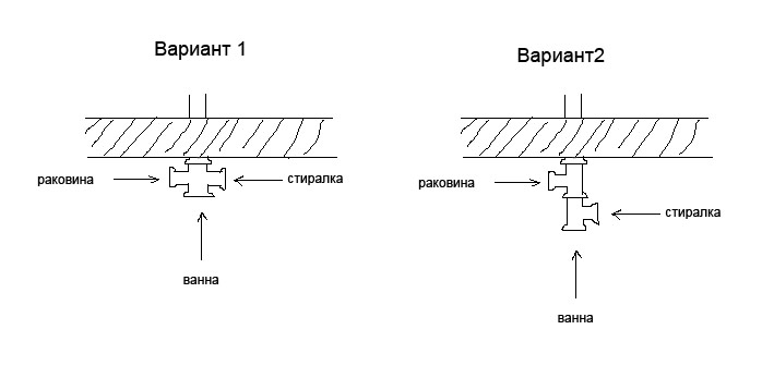

Сантехник сказал, что вариант 1 (на приложении) делать не стоит, т.к. возможен плохой слив.И нужно делать вариант 2. Наклоны естественно будут, тройник-50, далее32. Прав ли сантехник?

Прав СНиП 2.04.01-85 (2000) Внутренний водопровод и канализация зданий
17.5. Двустороннее присоединение отводных труб от ванн к одному стояку на одной отметке допускается только с применением косых крестовин. Присоединять санитарные приборы,расположенные в разных квартирах на одном этаже, к одному отводному трубопроводу не допускается. 17.6. Применять прямые крестовины при расположении их в горизонтальной плоскости не допускается.

Я бы сделал по варианту 2, заменив прямые тройники на косые.

bv написал : заменив прямые тройники на косые.
А почему на косые?
