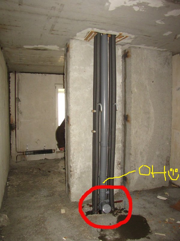

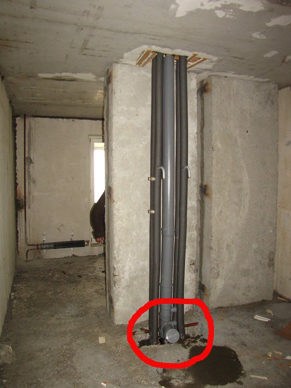

Добрый день уважаемые мастера. Дано - новостройка, собранный стояк канализации из деталей ПВХ. Вот он на фото:

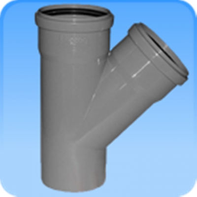

Красным я пометил вставленный тройник для унитаза, диаметром 100 и углом 45. Вот такой:

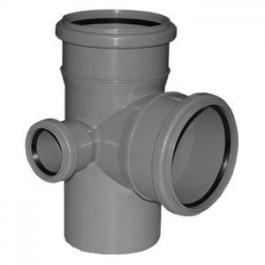

Необходимо - заменить его на крестовину, и отвод для унитаза повернуть к стене (планирую ставить инсталляцию), вот такую:
Подскажите, как проще это сделать? Нужен ли сосед сверху или снизу для этого?

Вам всего лишь нужен компенсатор для канализации ПВХ d-110 Соседей сверху, непосредственно перед монтажём, попросите не пользоваться канализацией, однако до монтажа, отключите стояки водоснабжения, никого предварительно не предупреждая, а то заготовят полные ванны воды и в самый не подходящий момент начнут пользоваться унитазами и т.д.:)

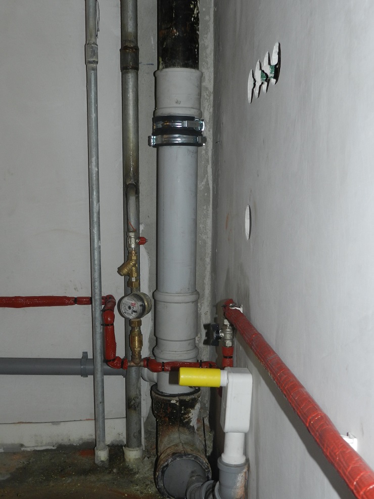

Толмач написал : Вам всего лишь нужен компенсатор для канализации ПВХ d-110
Не нужен ,т к уже есть ;)
kanmaster написал : Подскажите, как проще это сделать? Нужен ли сосед сверху или снизу для этого?
Поднимаете компенсатор и делаете всё что Вам нужно
Если этажей над Вашей квартирой много ,то лучше делать ночью ;)
