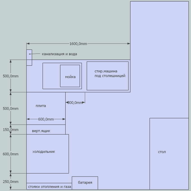

Вот схема моего варианта. Верхние ящики не рисовал, т.к. в этом нет никакой проблемы. Основная проблема - неиспользуемое место в углу. Мелкие проблемы типа воды вокруг мойки или дверки, нажимающей на ручки плиты при сильном открытии - это уже вопрос исполнения, а не концепции.

an.kh. у вас нет ни единого ящика:( куда кастрюльки с тарелками и продуктами девать?

Nadejda Кастрюли и посуда в верхних шкафчиках. Продукты или в холодильнике, или под мойкой. Или на полке над столом. Я их специально рисовать не стал, т.к. это второстепенная задача, главное - расставить основные приборы. Навесные шкафчики, как по-мне - самое простое здесь. А выдвижных ящиков - нет. Я не нашел где их с толком разместить. Поэтому и выложил схему для критики. Может придумаем идеальный в данных условиях вариант.

Мойка рядом с газовой плитой, посуду мыть будет не очень удобно.

29.04.2013 в 21:15:16
mik-bongo да и на мойку надо 60 см, а не 50, как на чертеже.. а по поводу стиралки.. у моих знакомых при маленькой кухне машинку все ж исхитрилась разместить вне кухни... у них был раздельный санузел.. был вырезан кусок перегородки между ванной и туалетом... и воткнута машинка узкая, см 30-35 шириной, лицом в ванную..Со стороны туалета не очень эстетично, конечно.. но в принципе можно чем-то заделать..

Мне еще нравиться вот такой вариант (аналог углового расположения)
http://yadi.sk/d/S8oyuwUZ4STvg
Ножки на 15см и обычная стиральная машинка 1 встанет под столешницу. 2 тумба 90 на 90. Можно установить большую угловую мойку, в большую угловую тумбу можно вместить фильтр, хранить овощи и средства для мытья посуды. Все-таки, нормальная мойка (не круглая и хотя бы на базу 50см) очень важная деталь кухни, особенно когда нет посудомойки. 3 тумба на 60см - это конечно мало 4 встройка газовая духовка и газовая панель (хотя наверно проблем с этим хозяйством больше чем от обычной соло плиты, а о цене я уж молчу) 5 тумба на 15см, глубину надо модифицировать, бутылочница не влезет, по сути просто буфер между окном и газовой плитой. 6 тумба и 7 выступающая столешница с ножками 8 холодильник

а может холодильник с тумбой местами поменять?

А сколько Вас в данной квартире проживает? Столик в углу за холодильником максимум на двоих... У моих соседей наоборот - холодильник стоит в углу, а за ним полноценный стол на троих.
В моем варианте посуду мыть действительно неудобно, но не из-за плиты (но такое расположение конечно не комфортно), а из за глубины навесных шкафчиков: 300 + дверца 20, а столешница - 500. Грубо говоря, прямо в лицо. Так что учтите и такой момент. Но в такой кухне все удобно сделать невозможно.
