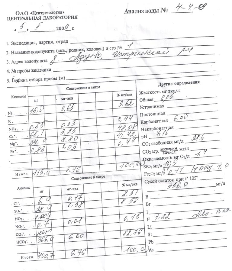

Всех приветствую. Поселковая скважина, небольшое превышение по железу + хотелось бы умягчить. Предложили для обезжелезивания безреагентный фильтр honeywell, типа воздухом окисляют. Это рабочая технология, оправданная для частного использования для 3-4 точек? А то с соляными умягчителями под 200тыс выходит. Существует ли дешевая альтернатива?
29.04.2013 в 12:50:13
Torn, Это смотря насколько небольшое превышение по железу. Есть безреагентные катализаторы для окисления - нужно смотреть параметры воды перед использованием. Подробнее тут http://www.cleanpractice.ru/bezreagentnye-obezzhelezivateli.html Реагентное обычно применяется при сильно превышенных показателях.

01.05.2013 в 09:34:18
Анализ воды
