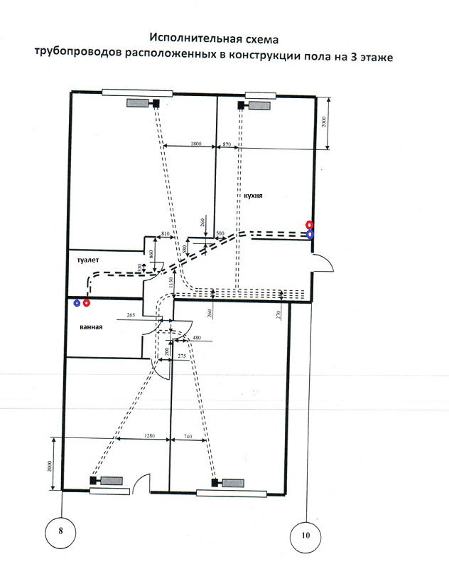

Приветствую всех специалистов и простых обывателей! "Ломаю" голову который день над совокупностью вопросов обустройства ванной комнаты и туалета. Трубопроводы в ванной и туалете планирую прокладывать в стене с последующей облицовкой плиткой, поэтому вопрос надежности трубопроводов является архиважным. Исходные данные: 1.Новый дом с вертикальной разводкой по квартире (трубопроводы к радиаторам отопления проложены в стяжке металлопластиком от стояке в коридоре; ХВС и ГВС берут свое начало со стояков в ванной); 2.Проложен лишь трубопровод из ванной в кухню (ХВС и ГВС металлопластиком в стяжке); больше точек водоразбора нет. Схема прокладки трубопроводов приведена ниже.
Вопросы: 1.Можно ли использовать имеющийся отвод из ванной в кухню из металлопластика при выполнении остальной разводки в ванной и туалете из меди? 2.В кухне планирую 3 потребителей (смеситель, мойка, система очистки питьевой воды). Достаточно ли будет одного отвода для всех этих потребителей?
