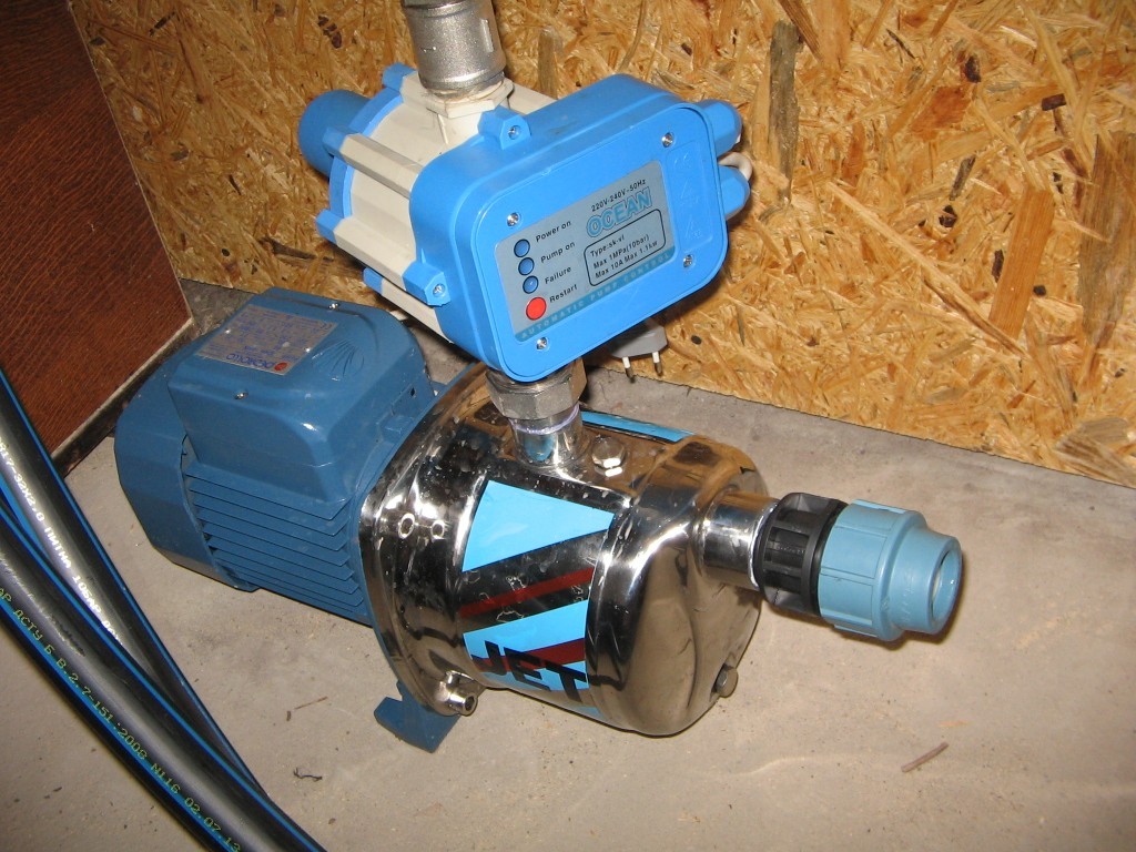

09.02.2014 в 10:14:50
пяпа написал : Может возле насоса стоять. Зависит от форм-фактора скважины. У меня дома сразу возле насоса, на всасывающей (подающей) линии.
Здравствуйте! Прошу помощи в решении проблеммы... У тёщи в частном доме разморозилась НС типа (Джилинс) . Снял увёз на работу-при первичном осмотре заменил чугунный кронштейн насоса(лопнул),это то к чему эл.мотор прикручен.. Вопрос 1-Когда снимал крыльчатку насоса с вала двигла не запомнил как она стояла... Там с одной стороны ровная плоскасть,с другой выпуклая (как втулка).. По логике поставил втулкой в сторонну прихода воды...Это правильно? При сухом вкл.воздух качает... Когда привёз в деревню и стал подключать выяснилось,что ОК(обр.клапан) стоит у самой станции и как заполнить такую систему я не в курсе... Вся система такая-забор 7м. ПП 32мм.,ОК и сразу НС...+подъём из подполья 3м.. При заполнении через пробки насоса станции -она тупо стравливает воздух из крана (давление на манометре растёт до 1). Пробовал стравливать воздух 20мин.-толку нет Подскажите как заполнить систему когда обратный клапан стоит около станции... При снятии замороженной стнции в подающей трубе был лёд... Груша всё ОК-проверял при разборке.. Заранее Спасибо!
