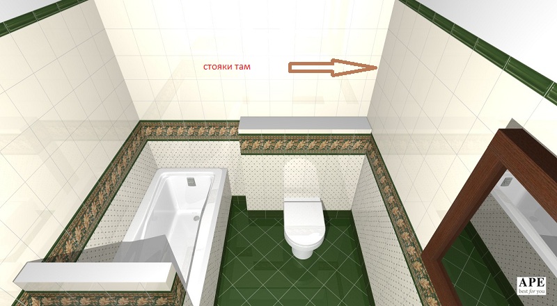

Уважаемые, мучаюсь который день с выбором компоновки в ванной комнате.Очень переживаю за надежность системы водоснабжения и возможности ее нормального обслуживания. Нужен совет, какой из вариантов по "закладке" (декоративному закрытию пространства, в котором находятся стояки ХВС, ГВС и канализационный стояк) Вы посетуете и почему? Для понимания всей картины выкладываю: 1.Схему расположения стояков и ниши под них.
2.Фото этого угла.
3.Фото существующей разводки.
4.Вариант №1 (практическая "глухая закладка").
5.Вариант №2 (частичный доступ, величина технологического отверстия порядка 20см максимум)
По дизайну мне близок вариант №1, но при этом доступ к нише стояков невозможен, если только частично при демонтаже ванны и то, доступ до кранов и счетчиков сомнительный, так как краны находятся на высоте примерно 70см (счетчики могу перенести в соседнюю комнату, туалет, где и планирую выполнить собственно всю разводку исключая трубопроводы). Переживаю очень за проблемы с запорными кранами.
По второму варианту ввиду ширины ниши 40 см и монтаже инсталляции в этом углу, технологическое отверстие под люком получаем не более 20см, что тоже не решает вопрос, но позволяет хотя бы частично получить доступ к запорным кранам как минимум.
Посоветуйте, как быть.

Timofey_Yeka написал : Посоветуйте, как быть.
Делать закрывающие стенки съёмными, хотя бы одну. Иначе лет через 10 точно нарисуется большая проблема. То ли из-за протечек, то ли из-за плановой замены стояков, но нарисуется 100 пудов.

делайте съёмные панели -как можно большего размера!!! каждый день сталкиваюсь с проблемой доступа,порой приходиться вскрывать-ломать!

Покажите и подскажите,как выполнить съемные панели?Как обеспечить гидроизоляцию швов по периметру этой панели так,чтобы вода из зоны ванной не попадала нишу для стояков и под ванну?

Timofey_Yeka написал : Как обеспечить гидроизоляцию швов по периметру этой панели так,чтобы вода из зоны ванной не попадала нишу для стояков и под ванну?
Не надо герметичность обеспечивать. Достаточно, чтобы вода стекала, оставаясь снаружи панели. Ключевое слово - нахлёсты. Как римские легионеры "черепаху" из щитов делали (и до сих пор делают хвойные деревья, когда на них вырастают шишки) - вот по этому принципу.

Timofey_Yeka написал : Покажите и подскажите,как выполнить съемные панели?
Есть варианты люков-невидимок распашные или съемные.
Разных размеров, например: http://uralluki.ru/store/44518/49155/ и http://uralluki.ru/store/44518/44523/ Подобрать пару люков под проем и установить в проем ниши над ванной. В результате почти весь стояк будет доступен, кроме участка под ванной, но он не должен создать особых проблем при работах со стояками.
Люки монтируются и облицовываются так, что закрепленная на них плитка имеет некоторый нахлест на стену. Если постоянный доступ к стоякам не нужен, то периметральные швы плитки на люках засиликонить, например, церезитовским силиконом для плиточных швов в цвет остальной затирки и так и оставить, а когда потребуется доступ, прорезать силикон в швах канцелярским ножом и открыть люки. А если доступ хочется постоянный иметь, то можно этот силикон сразу прорезать наискось и люки будут открываться, при этом место стыка прорезанного силикона при закрытом люке получается достаточно плотным, чтобы вода туда ручьем не текла, а некоторое количество просочившихся капель, имхо, некритично. Вы же не будете часами лить воду струей на эти швы, а от брызг швы будут хорошо защищены. Я у себя так закрыл нишу со стояками, получилось отлично и на взгляд практически незаметно (если не учитывать отличие силиконовой затирки от цементной по фактуре, которое видно только если специально разглядывать вблизи).

DiVO написал : Если постоянный доступ к стоякам не нужен, то периметральные швы плитки на люках засиликонить, например, церезитовским силиконом для плиточных швов в цвет остальной затирки и так и оставить, а когда потребуется доступ, прорезать силикон в швах канцелярским ножом и открыть люки.
Автор темы сообщает о том, что стоят счётчики, а это подразумевает периодический доступ от 1 раза в год до 1 раза в месяц.
kryl70kryl написал : счетчики могу перенести в соседнюю комнату, туалет, где и планирую выполнить собственно всю разводку исключая трубопроводы
Почему туда же не перенести(переварить) отводы-краны в квартиру? Или даже весь стояк освободить с той стороны (со стороны туалета)? А эту стену, со стороны ванны, уже заделать намертво без всяких люков к стоякам.
В первом варианте вероятно выпуск ванны нужно ставить в другую сторону ближе к стояку канализации, что бы было проще делать уклон в сторону стояка. Во втором варианте для обеспечения уклона слива от ванны возможно придётся ставить ванну выше чем в первом варианте. И доступ к стояку можно обеспечить полный на правой стене выше выступа с унитазом и справа от унитаза в выступе (глубина ниши будет меньше и можно будет даже показания со счетчиков снимать в том месте где они сейчас).

ser000 написал : Почему туда же не перенести(переварить) отводы-краны в квартиру? Или даже весь стояк освободить с той стороны (со стороны туалета)? А эту стену, со стороны ванны, уже заделать намертво без всяких люков к стоякам.
Честно говоря, мне тоже, исходя из приложенной схемы, показалось логичным сломать кусок перегородки от стены до вентиляционного короба со стороны туалета, а со стороны ванной заложить наглухо, т.е. доступ к стоякам и всей остальной арматуре сделать из туалета. Тогда и задача с герметизацией люков уйдет, со стороны туалета это совсем не так критично. Хотя тогда не совсем понятно, почему на макетах, при наличии отдельного туалета, "горшок" стоит в ванной.
