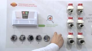

Шеремет написал : опять таки видел на их сайте, что за раз перекрывает 6 кранов одновременно
Я тут видюху нашел там видно как все шесть за раз перекрылись на 2:20 минуте
["Аквасторож" - система защиты от протечек воды.](http://www.youtube.com/watch?v=KIHpDHDLjgQ ""Аквасторож" - система защиты от протечек воды.")
